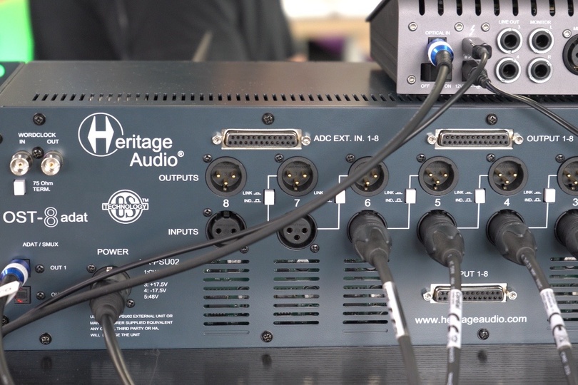

OST-8 ADAT Black построен на базе проверенной архитектуры Heritage Audio. Восемь слотов принимают любые 500‑серийные модули — преампы, компрессоры, эквалайзеры, фильтры, — независимо от производителя. Каждый слот получает собственное питание, а корпус поддерживает фирменную технологию On Slot Technology, которая помогает модулям работать стабильно и с полным токовым запасом.
Главная фишка — встроенный аналого-цифровой преобразователь с ADAT-выходом. На задней панели расположены два оптических ADAT-выхода: на стандартных частотах дискретизации они передают восемь каналов, а на повышенных работают в режиме S/MUX. Это позволяет подключать корпус напрямую к аудиоинтерфейсу с ADAT-входом и расширять количество каналов записи без покупки многоканального аналогового интерфейса.

Корпус выполнен в стандартном для Heritage Audio формате 19 дюймов, занимает 3U по высоте (около 13,3 см). Основные аналоговые и цифровые разъёмы расположены на задней панели: входы и выходы на XLR для каждого слота, дублирующая коммутация по DB25, два оптических ADAT-выхода, а также BNC для синхронизации Word Clock.
Питание реализовано через внешний блок, снижая тем самым уровень шума внутри корпуса.
На лицевой панели расположены восемь слотов с пронумерованными позициями, общая кнопка питания и светодиодные индикаторы состояния по каждому слоту.
Отдельного мониторного контроллера с ручкой громкости здесь нет: фронтальная панель сосредоточена на индикации и управлении работой корпуса и модулей.
Одно из важных качеств — встроенный 24-битный АЦП с поддержкой частот дискретизации до 192 кГц и синхронизацией по Word Clock. Это особенно важно при многоканальной записи, когда корпус становится частью большого цифрового тракта.
