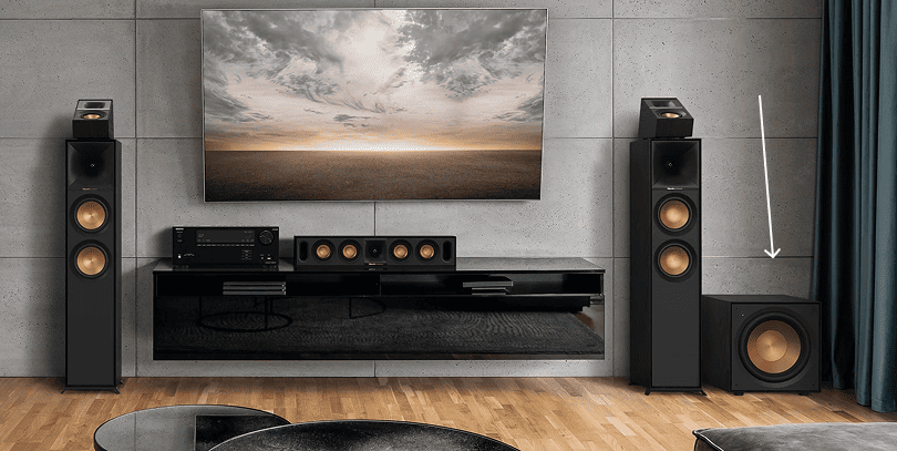

В домашнем кинотеатре
В кинотеатре важна равномерность баса во всей зоне просмотра. К тому же, как правило, в домашнем кинотеатре источники звука следует разносить. Для этого саб ставят перед и за зоной прослушивания или используют два сабвуфера по бокам. Два саба сглаживают неравномерность и заполняют мёртвые зоны.
Также настройте кроссовер, чтобы саб старался работать на самых низких частотах (однако, бас должен гармонично вплетаться в основную композицию трека). Тогда его сложнее локализовать, и звук кажется объёмнее.

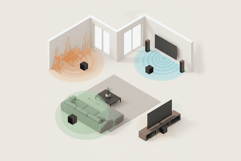

Оптимальные зоны для установки сабвуфера
Есть несколько проверенных мест, где саб звучит хорошо. Разберём четыре популярных зоны.
Размещение в углу — усиление баса
Угол комнаты усиливает низкие частоты. Две стены и пол работают как рупор, значительно усиливая низкие частоты. Это работает, если нужна максимальная отдача от небольшого сабвуфера. Но в этом кроется и опасность. Угол часто усиливает бас неравномерно, возбуждая все резонансы комнаты и создавая тот самый гул, от которого мы хотим избавиться.
Угол подходит для фазоинверторных сабов только если есть расстояние до стены хотя бы 20–30 см, иначе порт начнёт шуметь. Закрытый корпус более терпелив.
При прослушивании музыки угловое размещение может создать избыточный бас на некоторых частотах, что особенно заметно на акустических композициях или джазе. Если вы меломан, угол может не подойти.
Центральная зона помещения
Размещение сабвуфера ближе к центру одной из стен (например, рядом с телевизором или фронтальными колонками) часто даёт более сбалансированный звук. Бас становится менее гулким, более детальным. Минус такого размещения в том, что баса будет ощутимо меньше, чем в углу. Это компромисс между мощностью и качеством. Такой вариант лучше «сшивает» саб с основной акустикой и позволяя ему войти в общую звуковую картину.
Для музыки центральное размещение часто оказывается лучшим выбором. Бас интегрируется с фронтальными колонками, создавая единую звуковую сцену. Особенно это важно для стерео прослушивания, где важна точность передачи инструментов.
Позади зоны прослушивания
Иногда лучшее место для сабвуфера находится позади дивана. Такое расположение может создать эффект «пузыря», когда бас окружает вас со всех сторон. Это хорошо работает в больших помещениях или в случае, если у передней стены сабвуферу места нет или он звучит плохо. Не бойтесь этого: из-за ненаправленности баса вы всё равно не поймёте, что он стоит сзади.
Важно не ставить саб вплотную к спинке дивана. Оставьте хотя бы 30–50 см. Иначе диван начнёт вибрировать и звук станет грязным.

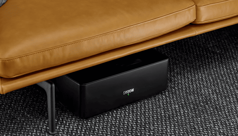

В нише или под мебелью
С точки зрения эстетики часто хочется установить саб в нишу или поставить его под стол. Это возможно, но нужно учитывать несколько моментов. Замкнутое пространство может «окрасить» звук, добавив гул.
При размещении следует проверить данные о тепловыделении из инструкции — там также могут быть написаны рекомендации по необходимой вентиляции и размещению.
Если у фазоинвертора порт направлен назад, оставьте хотя бы 15–20 см до стены. Также позаботьтесь о виброизоляции, чтобы мебель не дребезжала.

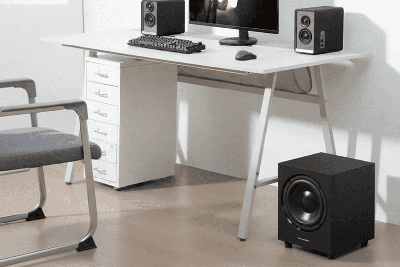

Wharfedale WH-D8: идеален для ПК и небольших помещений
Wharfedale WH-D8
Этот сабвуфер выполнен в закрытом демпфированном корпусе из MDF. Такая конструкция обеспечивает наиболее быстрый, точный и интенсивный отклик на низкие частоты, что сильно снижает гул. Поэтому его иногда используют для работы за персональным компьютером (ПК).
Его размеры относительно невелики, что позволяет легко найти ему место в комнате. 8-дюймовый (200 мм) динамик направлен вперёд. Усилитель класса D работает эффективно и почти не греется. На борту есть все нужные настройки: регуляторы громкости, частоты среза и переключатель фазы.
Плюсы: Компактный размер, точный и быстрый бас из-за закрытого корпуса, простой в настройке.
Минусы: Мощность 70 Вт подходит в основном для настольной системы или комнаты до 15 кв.м.

Canton Smart Sub 10 Black: для домашнего кинотеатра
Это качественный активный беспроводный саб, который идеально вписывается в современные интерьеры. Его главная особенность в чрезвычайно плоском корпусе. Высота составляет всего 155 мм. Его можно поставить на пол или повесить на стену, скобы идут в комплекте. Корпус сделан из полированного закалённого стекла, что делает его стильным элементом мебели.
Smart SUB 10 легко подключается по беспроводной связи ко всем продуктам Canton из серии Smart. Это позволяет разместить его где угодно в кинозале без прокладки кабелей. 200-ваттный цифровой усилитель и 8-дюймовый (220 мм) НЧ динамик обеспечивают глубокий бас для фильмов. Технология Canton SC защищает сабвуфер от перегрузок и снижает искажения. За это отвечает внутренняя цифровая обработку сигнала.
Плюсы: Беспроводное подключение (в экосистеме Smart), очень плоский корпус, стильный дизайн.
Минусы: Раскрывает свой потенциал в основном с другими компонентами серии Canton Smart. Такова политика компании.

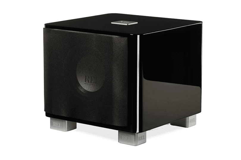

REL T7X Piano Black: для ценителей музыки
REL T7X Piano Black
Этот сабвуфер создан специально для музыки. Компания REL фокусируется на том, чтобы их аппараты идеально дополняли стереосистемы. Модель T7X использует 8-дюймовый активный драйвер FibreAlloy на лицевой панели и 10-дюймовый пассивный излучатель, направленный в пол. Такое решение даёт глубокий бас, но сохраняет скорость и контроль.
Встроенный усилитель класса A/B мощностью 200 Вт обеспечивает плавное и детальное звучание. Главная особенность REL — это высокоуровневый вход Neutrik. Он позволяет подключать сабвуфер прямо к акустическим выходам вашего усилителя. Это обеспечивает идеальную тональную слитность сабвуфера с основными колонками.
Плюсы: Создан для музыки, высокоуровневый вход для идеальной интеграции, быстрый и точный бас, усилитель класса A/B.
Минусы: Для беспроводного подключения нужен отдельный модуль Arrow.

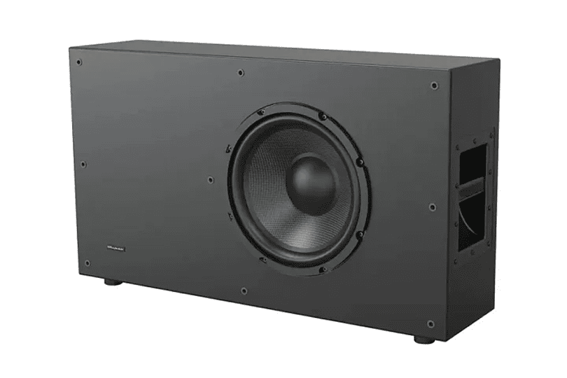

Wharfedale MS-1575: возможность скрытого монтажа
Wharfedale MS-1575
Это специализированный сабвуфер для инсталляций, то есть для встраивания в стену или установки на неё. Он создан, чтобы звучать мощно, оставаясь невидимым. Он оборудован огромным 15-дюймовым (385 мм) динамиком с конусом из стекловолокна и мощнейшим усилителем класса D на 500 Вт. Тип корпуса «закрытый», что важно для установки в стену. Он имеет как обычные входы RCA, так и профессиональные балансные XLR.
Плюсы: Огромная мощность (SPL 123 дБ), предназначен для полной скрытой установки, профессиональные контакты для подключения.
Минусы: Не подходит для обычного использования «из коробки», требует сложного монтажа.

Klipsch R-101SW: универсальная мощность
Klipsch R-101SW
Klipsch R-101SW — это обновлённая модель из популярной серии Reference. Он создан, чтобы одинаково хорошо показывать себя и в кино, и в музыке. Сабвуфер оснащён 10-дюймовым динамиком с мембраной из термоформованного кристаллического полимера (TCP) Spun-Copper. Эти вуферы очень лёгкие, что даёт быстрый отклик с минимальными искажениями.
Встроенный полностью цифровой усилитель обеспечивает 300 Вт пиковой мощности. Этого достаточно для создания глубокого баса и в музыке, и в фильмах. Корпус из МДФ усилен распорками для снижения вибраций, а снаружи покрыт прочным винилом под дерево.
Плюсы: Высокая мощность, универсальность (кино и музыка), лёгкий и жёсткий TCP-диффузор, прочная конструкция.
Минусы: Требует стандартного проводного подключения, нет высокоуровневых входов.

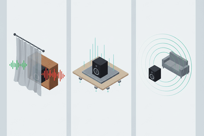

Визуализация часто задаваемых вопросов
Можно ли ставить сабвуфер за шторой или мебелью?
Да, но с оговорками. Низкие частоты проходят сквозь ткань и мебель, штора не помешает. Но если закроете саб со всех сторон, создадите резонанс и звук станет гулким. Оставьте пространство хотя бы с одной стороны.
Влияет ли ковёр на звучание?
Ковёр немного приглушает вибрацию пола, но на сам бас влияет мало. Низкие частоты проходят сквозь мягкие материалы. Если хотите уменьшить вибрацию для соседей, используйте специальные подставки, а не просто ковёр.
Как понять, что сабвуфер стоит правильно?
Бас звучит ровно во всей комнате и вы не слышите гул на определённых нотах — это признак правильного размещения.
