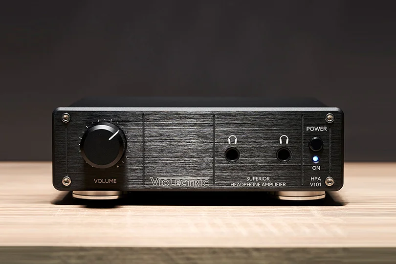

Несмотря на компактные размеры корпуса — 165×44×164 мм — аппарат получился довольно увесистым, примерно 1,2 кг. Сказываются толстые стенки из анодированного алюминия и мощный 10-ваттный тороидальный трансформатор внутри. Сам корпус по фирменным стандартам наделили высокой электромагнитной совместимостью с помощью экранирующих поверхностей и заземляющих элементов.
Облик модели предельно лаконичен и стилистически во многом перекликается с аппаратурой из профессиональной линейки от Lake People. Его можно охарактеризовать как весьма строгий, если не сказать суровый — видно, что это тщательная ручная сборка, причем без тени крафтовой ремесленности, подчас свойственной иным брендам.

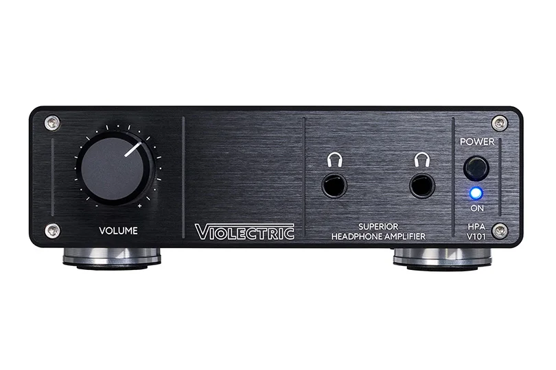

Передняя панель усилителя Violectric HPA V101
Толстая декоративная панель из массива алюминия чуть выступает за пределы корпуса — ее размеры 170×49 мм. Слева расположилась крупная поворотная рукоятка регулятора громкости из фрезерованного алюминия, которая управляет потенциометром Alps RK27 Blue Velvet. Этот компонент заслужил высокую репутацию в аудиоиндустрии из-за минимального дисбаланса между стереоканалами (gang error), он отличается плавным ходом, приятной тактильной обратной связью и, что важно, долговечностью и надежностью.
Ближе к правому краю находятся два 6,3-мм выхода для наушников. Вы можете использовать их параллельно, но крайне желательно, чтобы у пар наушников было одинаковое сопротивление, поскольку это небалансные разъемы, и их трудно контролировать по отдельности. Рядом мы видим кнопку питания и расположенный ниже синий светодиод, который сигнализирует о включении усилителя.

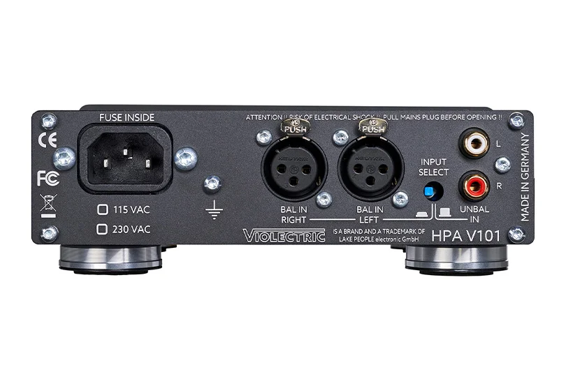

Задняя панель усилителя Violectric HPA V101
О возможностях подключения к источникам нам расскажет задняя панель — здесь мы видим два стандартных небалансных RCA-входа и пару балансных XLR-разъемов от швейцарской компании Neutrik с позолоченными контактами. Переключаться между входами следует вручную с помощью небольшой синей кнопки, расположенной между разъемами.

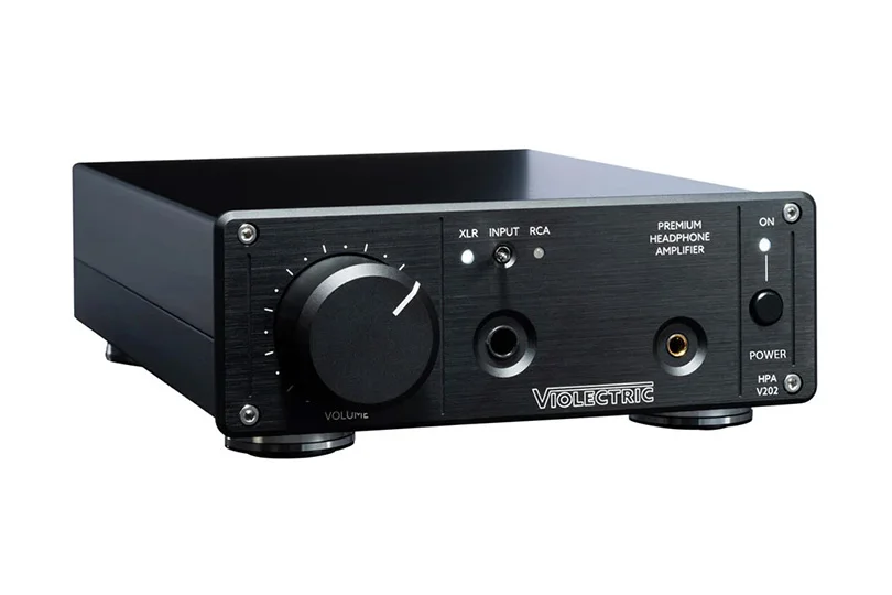

Violectric HPA V202
Violectric HPA V202
Наиболее близкая модель к герою нашего обзора, которая до него считалась дверью в мир бренда. При близких габаритах и конструкции она отличается большей мощностью — 2700 мВт при 50 Ом, дополнительным разъемом 4,4 мм Pentaconn для наушников и внешними переключателями Pre-Gain. Входные разъемы аналогичны модели HPA V101, после выбора входа сигнал подается на буферный усилитель, чтобы понизить импеданс, а следом — на регулятор громкости и оконечный усилитель. Также аппарат оснастили дополнительными цепями защиты от постоянного тока, перегрузки или перенапряжения и задержкой включения для защиты наушников. Усилитель подойдет слушателям, которые хотят чуть расширить диапазон используемых моделей и получить большую функциональность.
