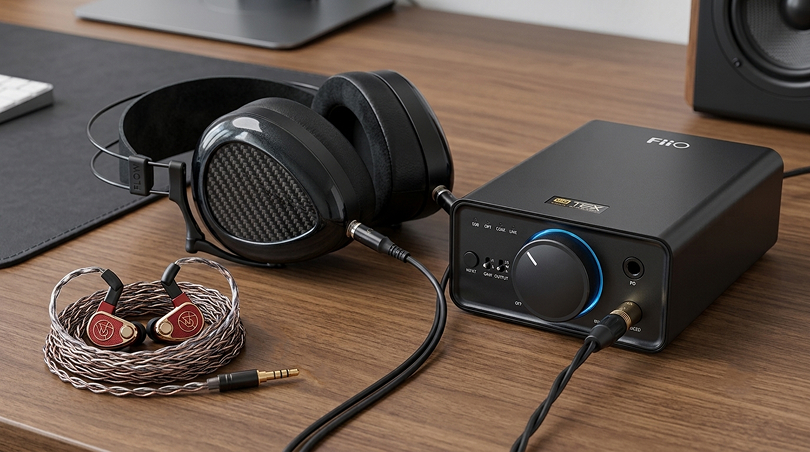

Что усилитель делает со звуком
Усилитель получает аналоговый сигнал и поднимает его уровень до значения, при котором наушники работают нормально. Хороший усилитель делает это без искажений, шума и потери динамики. Посредственный вносит свои артефакты: хрип на пиках, шипение в паузах, компрессию на громких участках.
Разным наушникам нужно разное. Высокоомным моделям требуется больше напряжения. Низкоомным и планарным нужно больше тока. Смартфон или ноутбук не всегда способен дать нужное сочетание.
Важно вот что: в большинстве случаев усилитель не меняет тональный баланс наушников. Если в вашей модели мало баса, усилитель его не добавит. Если середина резкая, он её не сгладит. Однако если вы используете низкоомные наушники с усилителем с высоким выходным сопротивлением, вы получите сдвиг АЧХ и изменение окраса. Чтобы этого избежать согласовывайте наушники и усилитель по импедансу в пропорциях 1 к 8, где 1 — это импеданс наушников, а 8 — выходное сопротивление усилителя. Иными словами, не нужно покупать мощный усилитель для обычных «затычек».

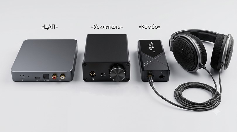

Усилитель, ЦАП и DAC/amp: в чём разница
Когда вы слушаете музыку с телефона или компьютера, внутри уже работают два устройства. ЦАП (цифро-аналоговый преобразователь) переводит цифровой сигнал в аналоговый. Усилитель затем поднимает этот аналоговый сигнал до уровня, нужного для наушников. Оба устройства встроены в ваш смартфон или ноутбук, просто реализованы с разным качеством.
Внешний ЦАП полезен, во-первых, когда встроенный шумит или даёт искажения. Такое часто бывает с ноутбуками: звуковая карта стоит рядом с процессором, который создаёт наводки. Подключите внешний USB ЦАП, и фоновый шум пропадёт. Кроме того, внешний ЦАП позволяет раскрыть потенциал наушников, существенно добавляя звучанию чистоты, детальности, запаса по громкости. На качественных наушниках разница между встроенным и внешним ЦАПами сильно заметна.
Усилитель решает другую задачу. Когда источник не справляется с нагрузкой по мощности: сигнал чистый, но тихий или с компрессией. Это работа именно для усилителя.
DAC/amp совмещает оба устройства в одном корпусе. Таких решений сейчас большинство на рынке: от маленького USB-C донгла до настольного аппарата. Компактный донгл берёт цифровой сигнал из смартфона или ноутбука, преобразует его по собственным схемам и сразу подаёт на наушники усиленный чистый звук. Для большинства пользователей это уже полноценное решение.

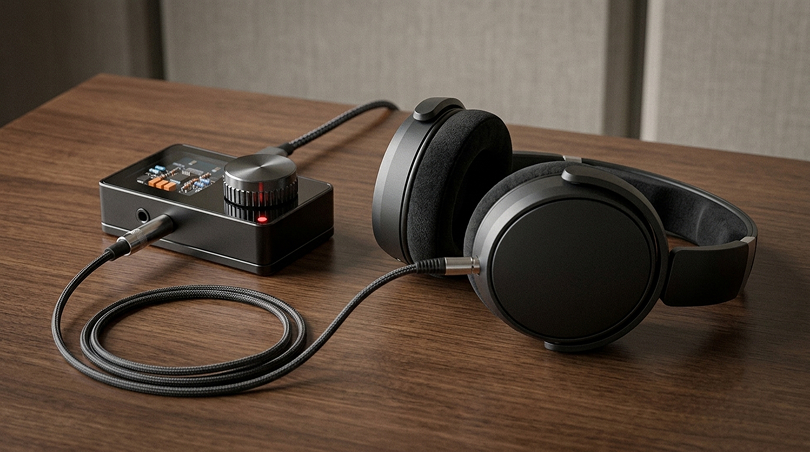

Импеданс, чувствительность и выходное сопротивление
Самая частая ошибка при выборе усилителя: смотреть только на импеданс наушников. Видите «250 Ом», думаете, нужен мощный усилитель. Видите «16 Ом», решаете, смартфон справится. Это упрощение, которое часто ведёт к неверным выводам.
Импеданс показывает, сколько сопротивления наушники представляют для источника. Высокоомным моделям нужно больше напряжения. Смартфоны и ноутбуки не могут обеспечить высокое напряжение, поэтому они рассчитаны в основном на низкоомную нагрузку. Вот почему 300-омные, а также низкочувствительные планарные наушники звучат тихо с телефоном.
Чувствительность показывает, насколько громко наушники играют при определённом уровне сигнала. Измеряется в дБ на мВт или дБ на В. Смотрите оба параметра вместе, а не по отдельности. Два наушника с одинаковым импедансом могут требовать совершенно разного усилителя. Shure SRH1840 имеют 65 Ом, но чувствительность всего 96 дБ: им нужно очень много энергии. Sennheiser HD 650 с импедансом 300 Ом и чувствительностью 103 дБ подобрать усилитель значительно проще.
Есть ещё один параметр, о котором редко говорят: выходное сопротивление усилителя. Запомните правило: выходное сопротивление усилителя должно быть минимум в 8 раз ниже импеданса наушников. Для 32-омных наушников это максимум 4 Ом. Если выходное сопротивление выше, частотная характеристика начинает меняться, чаще всего страдает бас. Особенно заметно это на многодрайверных внутриканальных наушниках и арматурных моделях: у них импеданс сильно меняется на разных частотах.
Обратите внимание и на переключатель gain (low/high). Режим high gain удобен для высокоомных и низкочувствительных наушников. Для чувствительных IEM он создаёт проблему: уже на минимальной громкости сигнал слишком громкий, регулировать неудобно. Чувствительным наушникам нужен режим low gain и низкий шумовой фон.

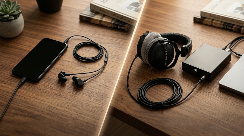

Когда усилитель слышно, а когда деньги уйдут впустую
Усилитель реально помогает в нескольких конкретных ситуациях.
Вы выкручиваете громкость на телефоне до максимума, а музыка всё равно кажется тихой. Запаса громкости нет совсем. Это классический признак: источник не справляется с нагрузкой. Чаще всего так бывает с полноразмерными наушниками с импедансом от 150 до 300 Ом.
На высокой громкости звук начинает «хрипеть» или теряет чёткость. Динамика сжимается, детали пропадают. Источник работает на пределе и вносит искажения в сигнал.
В паузах между треками слышен фон, шипение или лёгкий гул. Внешний DAC/amp уберёт этот шум: обработка сигнала пойдёт по отдельной схеме, без соседства с процессором и электроникой ноутбука.
Вы используете планарные наушники или высокоомные студийные модели: например, Beyerdynamic DT 990 Pro (250 Ом) или Sennheiser HD 650 (300 Ом). Смартфон физически не выдаёт достаточно напряжения, чтобы раскрыть их потенциал. Подключите такие наушники к подходящему усилителю, и они поразят своим звучанием.
Есть и другая ситуация, о которой говорят реже. Большинство внутриканальных наушников с чувствительностью от 100 дБ и импедансом 16–32 Ом отлично работают со смартфоном. Мощности хватает, фона нет. Внешний усилитель в такой ситуации почти ничего не изменит.
Усилитель не исправляет посадку наушников. Если вкладыши сидят неплотно, бас теряется. Поправьте посадку, и звук изменится сильнее, чем от любой новой коробки.
Если вам не нравится тональный баланс наушников, усилитель не поможет. Он не добавляет бас, которого нет в конструкции самой модели. Здесь нужны другие наушники.

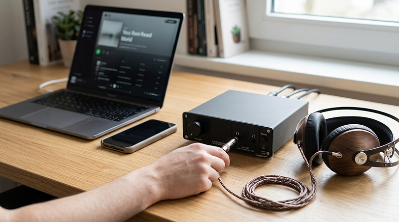

Проверьте свою систему прямо сейчас
Не обязательно читать форумы и сравнивать технические графики. Проверьте свою систему по нескольким простым шагам.
Включите тихо записанный трек и добавьте громкость до комфортного уровня прослушивания. Сколько запаса осталось? Если регулятор уже на 80–90%, а музыка едва слышна, источник не справляется с нагрузкой.
Поднимите громкость до максимума и послушайте несколько секунд. Появился хрип, резкость или сжатие? Источник работает на пределе и вносит искажения.
Поставьте трек на паузу и прислушайтесь к тишине в наушниках. Слышен шум, шипение или гул? Это фоновый шум источника. Внешний DAC/amp уберёт его.
Подключите те же наушники к другому источнику, если есть возможность. Разница есть? Дело в источнике.
Посмотрите характеристики ваших наушников: импеданс и чувствительность. Если импеданс выше 150 Ом или чувствительность ниже 100 дБ, скорее всего, нужен отдельный усилитель.
Если по всем пунктам всё в порядке: громко, чисто, запас есть, возможно, усилитель вам просто не нужен. Начните с недорогого донгла или попробуйте чужое устройство перед тем, как тратить деньги на серьёзный аппарат.
Какой формат подойдёт под вашу задачу
Проще всего понять, что нужно, через сценарий использования.
Для смартфона и ноутбука
Выбирайте компактный USB-C DAC/amp (донгл). Вставляете в разъём, и он берёт на себя преобразование сигнала и усиление. Встроенный ЦАП устройства при этом не участвует в работе. Многие модели дают 100–280 мВт мощности на 32 Ом. Этого достаточно для большинства IEM и части полноразмерных наушников. На сайте Dr.Head в каталоге портативных ЦАП/усилителей можно подобрать модель под ваши наушники и бюджет.
В дороге с требовательными наушниками
Портативный DAC/amp с аккумулятором даёт больше мощности и независимость от разъёма смартфона. Подключаете к телефону через Bluetooth или кабель и получаете полноценный усилитель в кармане. Полезен, если вы используете высокоомные наушники в дороге или хотите балансный выход на 4,4 мм. Балансный тракт может давать вдвое больше мощности и лучшее разделение каналов: это ощутимо для планарных наушников.
Дома и на рабочем столе
Настольный усилитель подходит для дома. Удобная ручка регулятора, линейный выход для подключения колонок, поддержка студийных 250-омных наушников и питание от сети без компромиссов по мощности. Для студийных моделей смотрите на мощность при 250–300 Ом: хороший показатель начинается от 100 мВт на такой нагрузке. Планарным наушникам нужен прежде всего ток: смотрите на мощность при низком сопротивлении (16–50 Ом).
Если видите на корпусе разъём 4,4 мм, уточните, настоящий ли это балансный тракт. Часть производителей выводит сигнал на этот разъём без отдельной балансной схемы внутри. Мощность при этом остаётся той же, что и на 3,5 мм. Наличие разъёма 4,4 мм на корпусе ещё не гарантирует настоящего балансного тракта.
Чувствительным внутриканальным наушникам нужен усилитель с низким шумовым фоном, режимом low gain и выходным сопротивлением до 1 Ом. Мощность здесь значит меньше, чем тишина в паузах. Плавная ручка громкости в режиме low gain часто важнее паспортных ватт.
