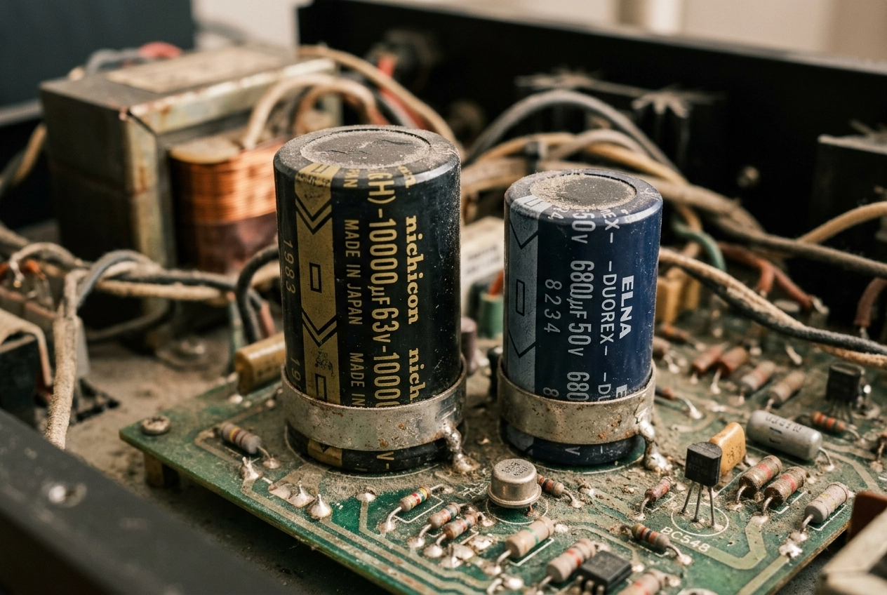

Чтобы оценить обоснованность профилактики, нужно понимать карту проблемных зон аппарата, которому исполнилось 40–50 лет. Время беспощадно к определённым узлам, в то время как другие могут жить десятилетиями.
Электролитические конденсаторы. Это одни из компонентов, наиболее чувствительных к возрасту. Со временем они могут терять ёмкость, увеличивать ток утечки и эквивалентное последовательное сопротивление (ESR). Поэтому их состояние стоит проверять при диагностике старого усилителя.
Реле защиты акустики. Со временем его контакты могут окисляться или загрязняться, из-за чего растёт переходное сопротивление и контакт становится нестабильным. Это может проявляться пропаданием или ослаблением одного канала, потрескиванием и другими проблемами со звуком.
Переменные резисторы и переключатели. Со временем в них накапливаются загрязнения, изнашиваются контактные поверхности и ухудшается контакт. Это может вызывать шорохи, потрескивания и пропадание сигнала при регулировке громкости или тембра.
Контакты и пайка. Постоянный нагрев и охлаждение приводят к появлению микротрещин в местах пайки мощных транзисторов и резисторов.
При этом трансформаторы, металлические элементы шасси и многие плёночные конденсаторы обычно не требуют профилактической замены только из-за возраста. Их состояние оценивают по конструкции, условиям эксплуатации и результатам измерений.

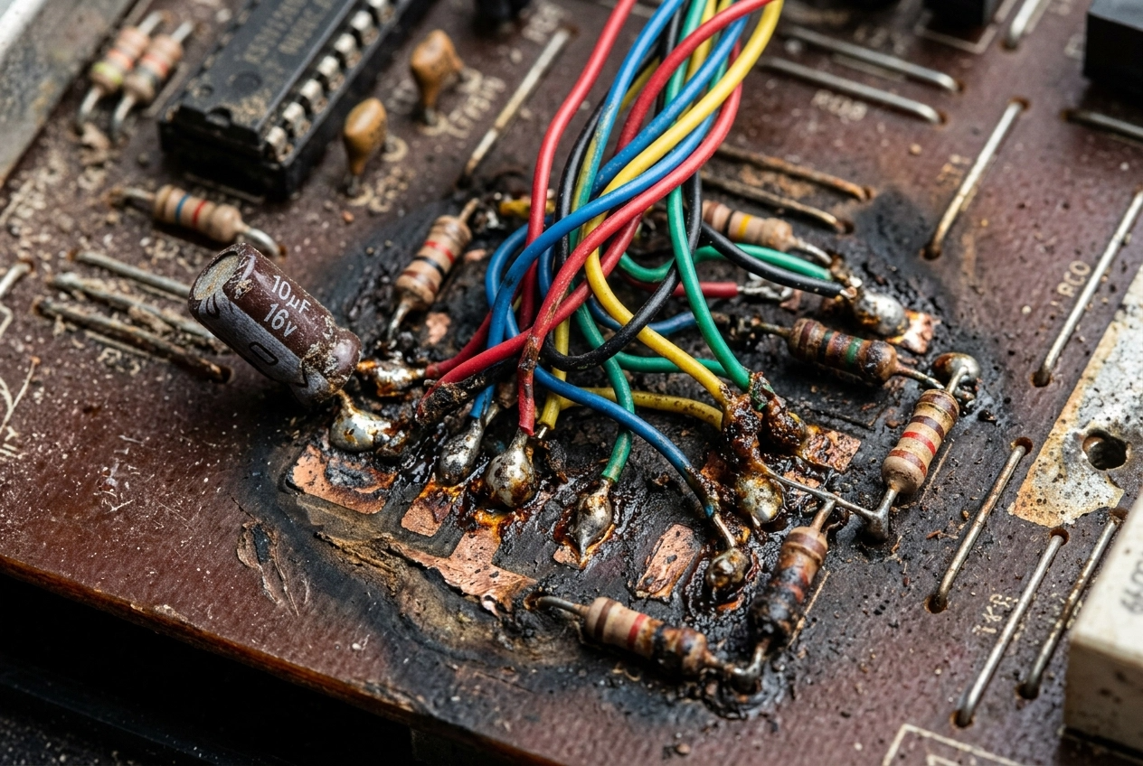

Осмотр платы скажет о продавце больше, чем любое описание в объявлении. Признаки работы профессионала — это ровная пайка, отсутствие остатков флюса, детали одной серии и номиналы, строго соответствующие схеме.
Красные флаги, заметив которые, стоит внимательнее проверить аппарат:
  • следы перегрева текстолита и неаккуратная пайка;
  • повреждённые, перерезанные или восстановленные дорожки без понятного объяснения;
  • перемычки и навесной монтаж, которых нет в заводской схеме;
  • компоненты с номиналами, не соответствующими схеме;
  • следы многократного демонтажа деталей;
  • нестандартные изменения схемы, назначение которых продавец не может объяснить.
