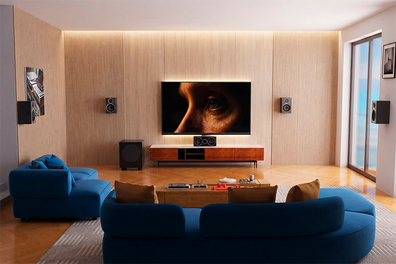

Почему диван меняет бас
На низких частотах размеры комнаты становятся частью происходящего. Волна на 50 Гц имеет длину около 6,9 м — примерно столько же, сколько одна из сторон большой гостиной. Она отражается между стенами, полом и потолком, а прямой и отражённый звук складываются по-разному в разных точках помещения.
Так появляются комнатные моды. В одном месте определённая частота усиливается, в другом ослабевает. Для соседней басовой ноты распределение уже будет другим.
Частоту простейшей осевой моды между двумя параллельными поверхностями можно приблизительно рассчитать:
f = c / 2L
где c — скорость звука, около 343 м/с, а L — расстояние между поверхностями.
При длине комнаты 5 м первая продольная мода находится примерно на 34 Гц, следующие — около 69 и 103 Гц. Эти значения показывают, на каких частотах геометрия комнаты особенно активно взаимодействует с басом, но не говорят, насколько громко каждая из них будет звучать именно на диване.
Новый диван — новая точка прослушивания
Сам диван можно вообще не менять. Достаточно переставить его на полметра.
Вместе с ним перемещается слушатель, и уши оказываются в другом участке низкочастотного поля. Отсюда эффект, который легко принять за изменение самой системы: часть басовых нот теряет уровень, другие становятся громче.
Если бас-гитара проходит по нескольким нотам подряд, одна из них может почти исчезать, а следующая — выпирать. На ударных меняется вес бочки. Электронный бас может вдруг получить длинный гудящий хвост.
Близость задней стены часто увеличивает уровень низких частот, но подъём получается неровным. Несколько участков диапазона начинают доминировать над остальными, и вместо более глубокого баса слышится гул.
Чуть дальше от стены бас нередко становится спокойнее и лучше различается по высоте. При этом его субъективно может стать меньше — особенно если прежнее место прослушивания находилось в зоне выраженного подъёма.
Ставить диван точно в центр комнаты тоже рискованно. Для некоторых осевых мод там возникают глубокие провалы. Поэтому рекомендации вроде 38% длины комнаты годятся для начальной расстановки, а окончательное положение лучше искать небольшими перемещениями и прослушиванием.

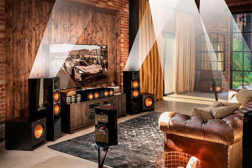

Как ковёр, шторы и мебель влияют на звук
Воздействие мебели сильнее всего зависит от материала, размеров и частоты. Мягкие поверхности поглощают часть энергии, жёсткие отражают, а неровные предметы меняют направление отражённого звука.
Ковёр
Обычный ковёр почти не влияет на глубокий бас. Для эффективного поглощения низких частот пористому материалу нужна значительно большая толщина.
Его работа лучше слышна выше по диапазону. На твёрдом полу часть звука от колонок отражается вверх к слушателю. Ковёр ослабляет это отражение, поэтому голос, тарелки и атака инструментов могут стать спокойнее.
После укладки ковра бас иногда воспринимается выразительнее. Причина не в дополнительном уровне НЧ: отражённой энергии на средних и высоких частотах стало меньше, и баланс изменился.
Чем толще ковёр и подложка, тем ниже по частоте начинается заметное поглощение, но заменить таким способом работу с комнатными модами всё равно не получится.
Диван и кресла
Крупная мягкая мебель воздействует на более широкий диапазон. Толстый наполнитель, ткань и внутренние полости поглощают часть отражённой энергии, прежде всего в среднем и верхнем диапазоне.
С диваном эффект сложнее, потому что одновременно меняются два параметра: положение крупного поглощающего предмета и координаты слушателя. Причём на басе второй фактор обычно важнее.
Если после переноса дивана пропали отдельные низкие ноты, начинать стоит с поиска нового места прослушивания, а не с попытки оценить поглощающие свойства обивки.
Шторы
Окно хорошо отражает средние и высокие частоты. Плотная штора уменьшает это отражение, особенно если ткань собрана в складки и между ней и стеклом остаётся воздушный зазор.
Разницу проще услышать на вокале, фортепиано, струнных и тарелках. При открытых шторах комната может звучать ярче и дольше, при закрытых — спокойнее.
В глубоком басовом диапазоне влияние обычных портьер невелико. Резонанс на 40 или 50 Гц останется почти на месте.

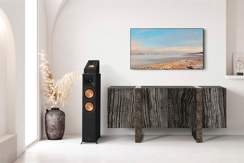

Книжный шкаф
Открытый стеллаж с книгами и предметами разной глубины отражает звук менее предсказуемо, чем гладкая стена. Часть энергии на средних и высоких частотах уходит в разные направления.
Эффект зависит от того, как заполнены полки. Ровная линия книжных корешков ближе по поведению к обычной поверхности, чем полки с заметной разницей в глубине предметов.
Стеклянные дверцы меняют картину сильнее: перед колонками снова оказывается крупная жёсткая поверхность.
Расчётный акустический диффузор работает точнее, потому что его геометрия подобрана под определённый диапазон частот. У книжного шкафа такого расчёта нет.
