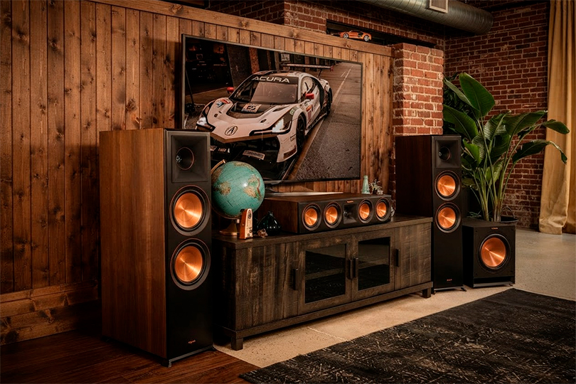

В гостиной может стоять полноценная система: источник, ЦАП, усилитель, пассивная акустика, аккуратно подобранные кабели и стойка. Вечером она работает именно так, как задумывалось. Но утром музыка включается с телефона на активной паре, днём та же пара играет с ноутбуком, а вечером принимает звук от телевизора.
Такой сценарий встречается не из-за разочарования в большой системе. Разницу создаёт способ использования: сколько действий требуется до первого трека, какие источники подключены и может ли включить музыку кто-то кроме человека, который собирал тракт.
Активная акустика сокращает эту цепочку. Усиление уже находится в колонках, цифровые модели принимают сигнал непосредственно от телевизора или компьютера, а сетевые функции и Bluetooth дают быстрый доступ со смартфона. За удобством стоит вполне определённая архитектура, у которой есть свои преимущества и ограничения.

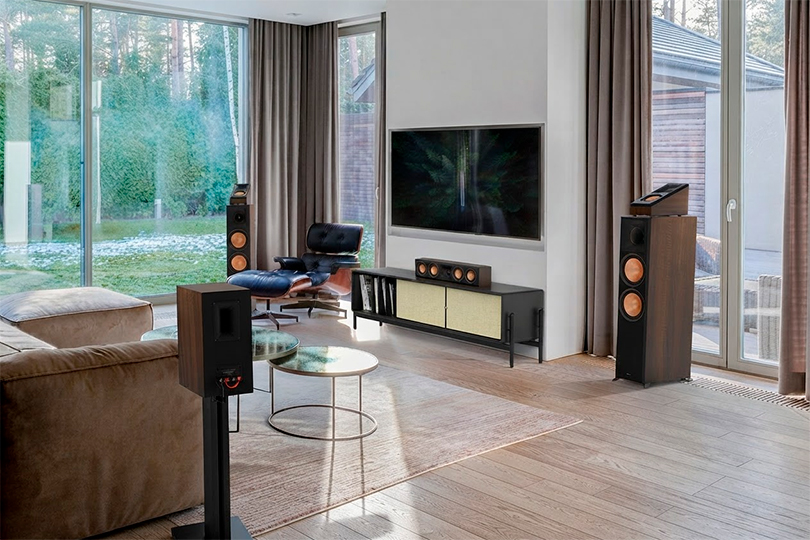

Телевизор, винил, компьютер и телефон в одной системе
Активные колонки начинают работать особенно интенсивно, когда становятся общей акустикой для нескольких домашних источников.
Здесь набор входов определяет удобство сильнее количества функций в спецификации. Для одного владельца важен HDMI, для другого — USB, для третьего — Phono.
Телевизор и игровая приставка
Для телевизора удобен HDMI ARC или eARC. По одному соединению телевизор передаёт цифровой звук на колонки, а HDMI CEC при совместимой реализации позволяет менять громкость штатным пультом.
Игровая приставка в такой системе тоже звучит через стереопару, поскольку её сигнал проходит через телевизор. Оптический вход решает ту же задачу передачи цифрового звука, но управление громкостью зависит от конкретной связки устройств.

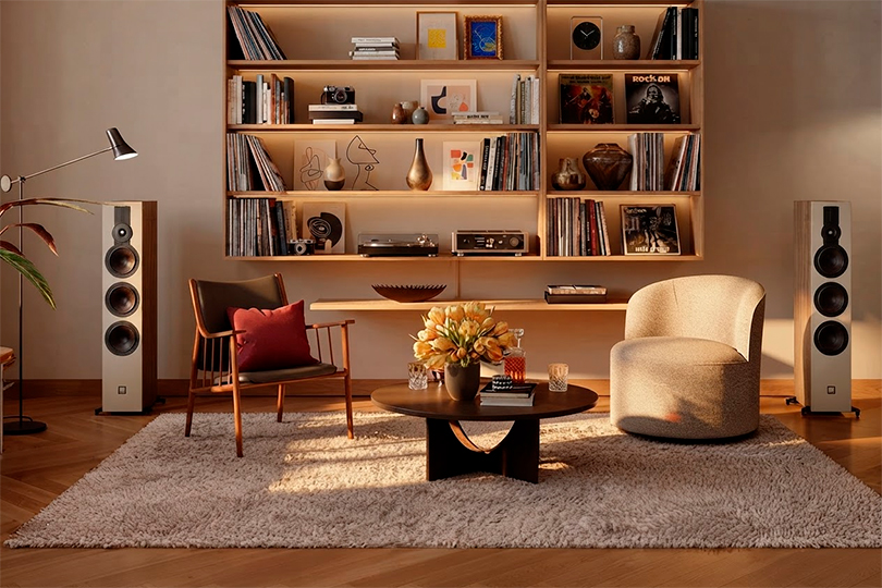

Проигрыватель винила
Обычного RCA-входа для подключения проигрывателя без встроенного фонокорректора недостаточно. Сигнал головки звукоснимателя требует усиления и коррекции.
Рабочих вариантов три:
Фонокорректор находится внутри проигрывателя
В колонках предусмотрен Phono-вход
Используется отдельный фонокорректор
При встроенном Phono нужно проверить совместимость с головкой MM или MC.
Отдельный фонокорректор сохраняет возможность менять эту часть винилового тракта независимо от акустики.

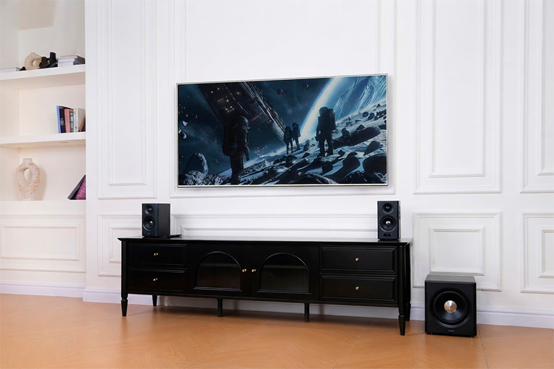

Сабвуфер
Проще всего подключить сабвуфер, если у акустики есть отдельный Sub Out или другой предусмотренный производителем способ подключения. В некоторых системах сабвуфер может подключаться и по фирменному беспроводному протоколу.
Дальше интересны настройки кроссовера. Одни системы дают изменить только уровень сабвуфера, другие позволяют задать частоту раздела, задержку и одновременно ограничить низкие частоты на основных колонках.
Во втором случае сабвуфер берёт на себя часть диапазона, а основная пара работает выше заданной частоты.

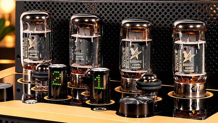

Когда пассивная акустика удобнее
Интеграция внутри активных колонок сокращает количество отдельных устройств. Одновременно усиление и цифровая часть становятся частью конкретной модели.
У пассивной системы эти узлы остаются независимыми. Это особенно заметно при долгом владении техникой. Колонки можно сохранить после замены усилителя, новый сетевой проигрыватель подключить к прежнему тракту, а ЦАП обновить отдельно.
Апгрейд системы
Для владельца, который регулярно меняет компоненты, пассивная акустика оставляет больше вариантов.
Можно увеличить мощность усилителя, перейти на другую схемотехнику или обновить цифровой источник, не покупая новые колонки. С активной системой усилительная часть фиксирована. Внешний источник добавить можно, а заменить внутренний усилитель — уже нет.

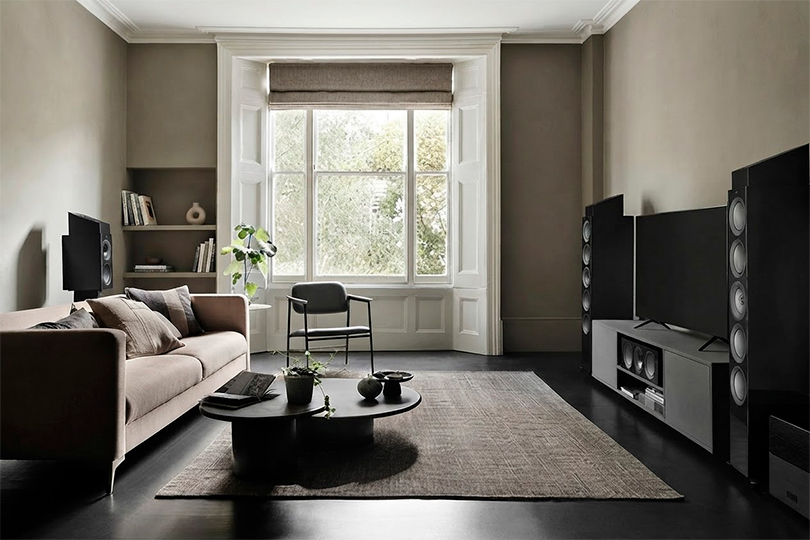

Домашний кинотеатр
AV-ресивер рассчитан на многоканальную конфигурацию. Центральный канал, тыловые колонки, высотная акустика и несколько сабвуферов добавляются по мере развития системы.
У активных экосистем тоже встречается многоканальное воспроизведение, но выбор компонентов ограничен совместимостью внутри конкретной платформы. Для большого домашнего кинотеатра раздельная архитектура даёт больше свободы при расширении.
