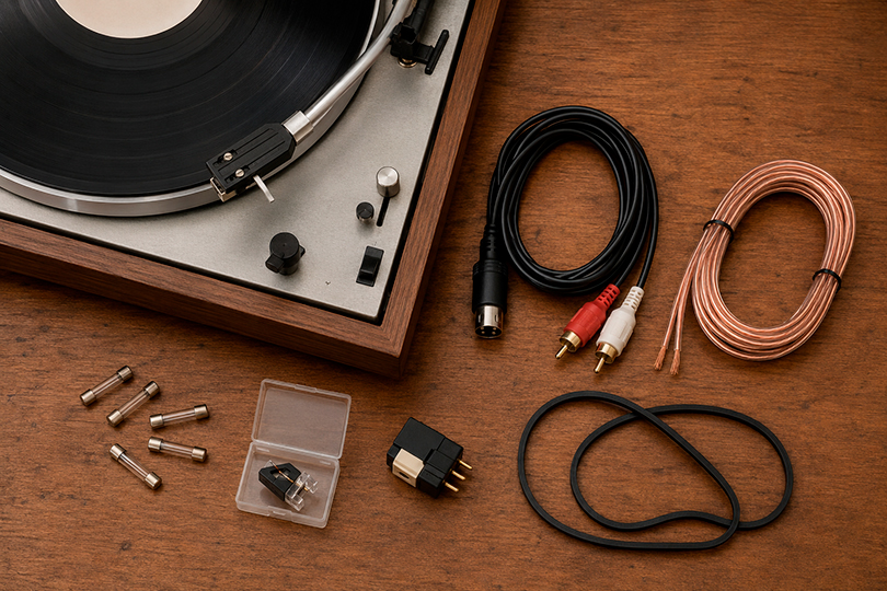

К стоимости самих компонентов почти всегда добавляются траты на коммутацию, расходники и перевозку. Их лучше учитывать заранее, особенно если система собирается из нескольких аппаратов разных лет и производителей.
Могут понадобиться:
  • акустический кабель
  • межблочные кабели
  • переходники DIN–RCA
  • кабели с нестандартной распайкой
  • разъёмы и предохранители
  • сменная игла или картридж
  • фонокорректор
  • пассик
  • средства для ухода за пластинками и иглой
  • стойки или подставки
  • упаковка и доставка
При этом экономить на некоторых мелочах опасно. Например, предохранитель должен соответствовать номиналу, указанному производителем. Заменять его проволочной перемычкой нельзя. Если новый предохранитель снова перегорает, нужно искать неисправность, а не ставить следующий.
