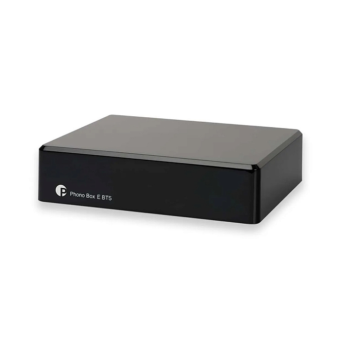

Фонокорректор начального уровня Pro-Ject Phono Box E BT5 предназначен для работы с MM-звукоснимателями самых различных моделей. Это устройство очень простое в использовании и полностью отвечает принципу Plug-and-Play. Также с его помощью можно превратить ваш виниловый проигрыватель в современное устройство, поддерживающее беспроводную Bluetooth-акустику (колонки, наушники и т.д.).

Несмотря на простой внешний вид, фонокорректор не является OEM, а построен на базе схемы, разработанной доктором Сикорой – основателем и главным инженером компании Pro-Ject. Схема аппарата выполнена на печатной плате с сокращенной длиной токоведущих проводников с использованием SMD-компонентов. Это обеспечивает минимальный уровень шумов и искажений, а также точную RIAA-коррекцию входного сигнала (ее погрешность не превышает 0,5 дБ).
Аппарат изготовлен в пластиковом корпусе, однако внутри имеется необходимый экран, защищающий чувствительную электронику от электрических наводок. Небольшие размеры и отсутствие органов управления позволяют установить фонокорректор в непосредственной близости от усилителя или проигрывателя (например, за их задними панелями), сократив до минимума длину соединительных проводов. Внешняя отделка корпуса аппарата может быть черного или белого цветов, а комплектный блок питания вырабатывает постоянное напряжение 18 Вольт.
По своим параметрам Pro-Ject Phono Box E BT5 подходит для использования с большинством звукоснимателей с подвижным магнитом. Благодаря использованию малошумящих компонентов и продуманной конструкции, устройство обладает широким динамическим диапазоном, и отлично подходит для воспроизведения музыки любых жанров на недорогих LP-проигрывателях. В каталоге Pro-Ject это могут быть модели из серии Elemental, однако, разумеется, Phono Box E BT5 отлично споется и с моделями аналогичного класса других изготовителей.

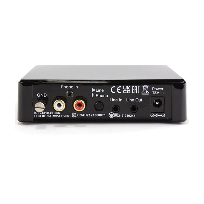

На задней панели Pro-Ject Phono Box E BT5 находится пара позолоченных RCA-гнезд (вход) и два гнезда 3.5 мм (вход и выход), а также клемма заземления, кнопка переключения входа и разъем для подключения внешнего источника питания.
