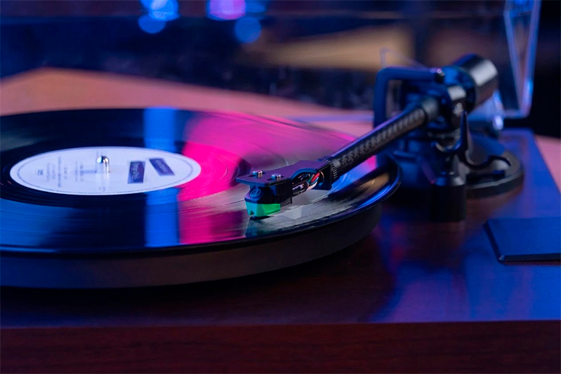

Почему головка звукоснимателя выдаёт такой слабый сигнал
Здесь кроется одна из главных причин разницы между проигрывателем виниловых дисков и цифровым источником.
Головка звукоснимателя работает как миниатюрный электрический генератор. Игла движется по канавке, передаёт колебания внутрь головки, а магнитная система преобразует их в электрический сигнал. Напряжение на выходе измеряется милливольтами — тысячными долями вольта.
Самые распространённые головки делятся на два типа.
MM (Moving Magnet — подвижный магнит) использует магнит, который движется относительно неподвижных катушек. Такие головки обычно обеспечивают выходное напряжение в несколько милливольт. Например, у Ortofon 2M Red оно составляет 5,5 мВ.
MC (Moving Coil — подвижная катушка) устроена иначе: движение совершают катушки относительно магнитной системы. У многих MC-головок выходное напряжение ещё ниже. Для Ortofon MC Quintet Red производитель указывает 0,5 мВ, то есть в одиннадцать раз меньше, чем у 2M Red.
Эти значения измеряются в стандартизированных условиях: при частоте 1 кГц и скорости колебаний 5 см/с. В реальной музыке напряжение постоянно меняется.
Теперь сравним их с цифровой аппаратурой. У CD-плеера NAD C 538 заявлено 2,2 В на аналоговом выходе. Это примерно в 400 раз больше паспортного напряжения головки Ortofon 2M Red.
Конечно, головку нельзя напрямую сравнивать с готовым линейным выходом — между ней и усилителем должен работать фонокорректор. Но эта разница говорит о том, почему виниловому тракту необходим дополнительный каскад усиления.
Существуют также MC-головки с повышенным выходным уровнем — high-output MC (MC с высоким выходным напряжением). Некоторые из них совместимы с MM-фонокорректорами, хотя точное соответствие лучше проверять по паспортам обоих устройств.
