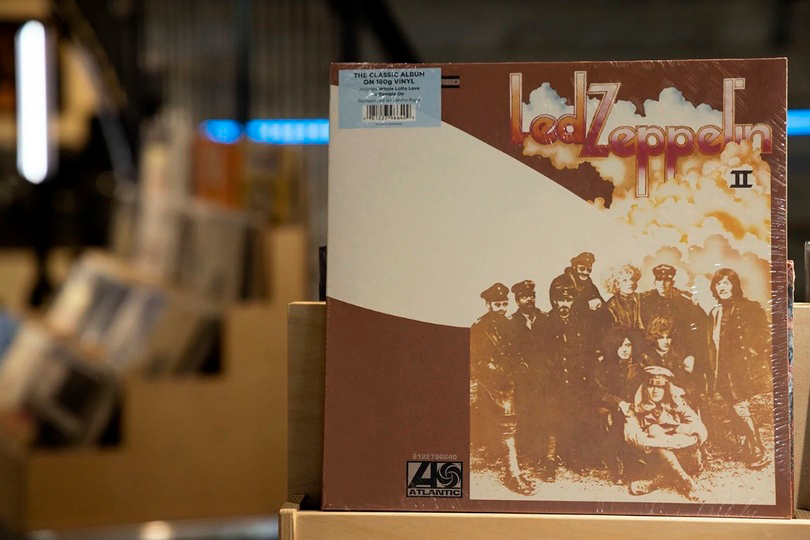

Вес пластинки почти ничего не говорит о качестве издания
Маркировка 180 г встречается на многих современных переизданиях. Такие пластинки толще и тяжелее стандартных, однако их вес ничего не говорит о качестве мастеринга, точности прессования или уровне поверхностного шума.
Многие известные альбомы выходили на пластинках значительно легче современных 180-граммовых изданий. При этом хорошо изготовленный диск меньшей массы может превосходить тяжёлое переиздание по качеству звучания.
Цвет винила также не определяет качество записи. Цветные и прозрачные пластинки могут звучать на уровне чёрных, если при их производстве использовались качественные материалы и соблюдалась технология прессования.
