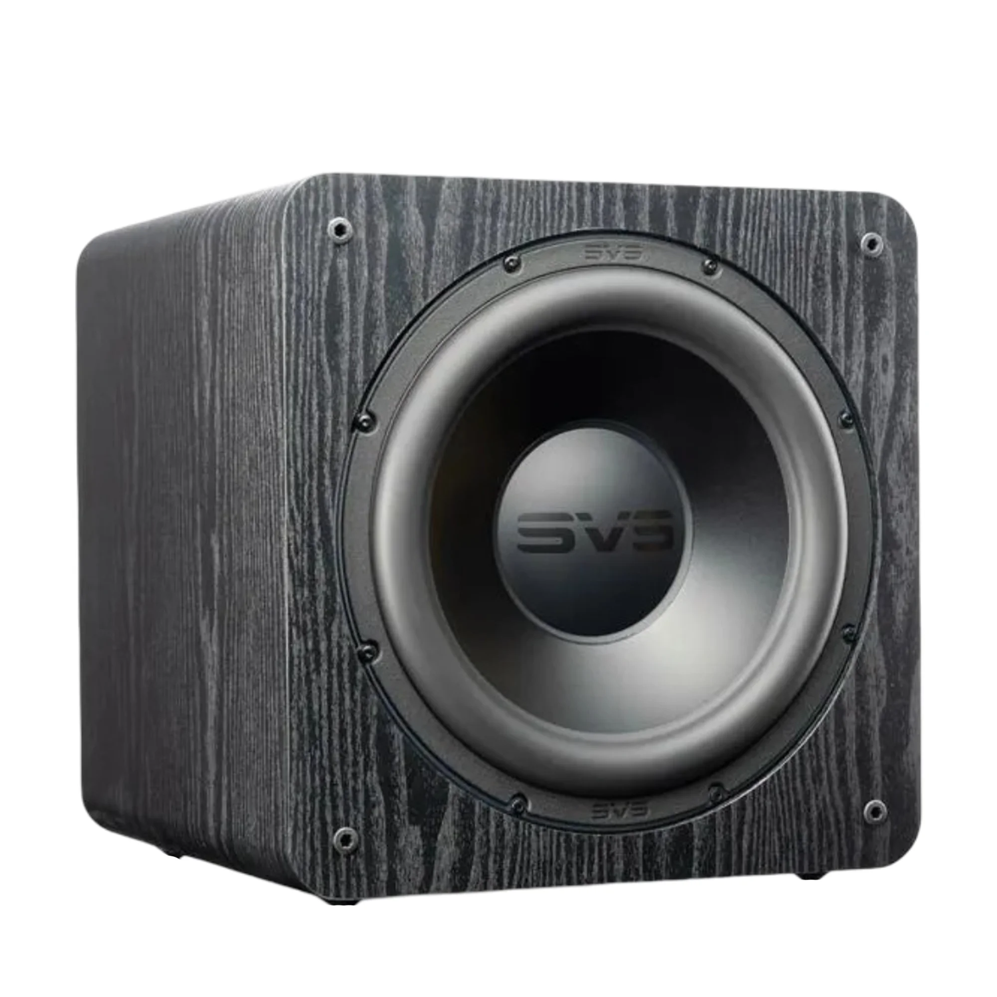

  • 12-дюймовый драйвер SVS с большим ходом
  • мощность: 550 Вт (RMS), 1500 Вт (пиковая)
  • частотный диапазон: 19 – 240 Гц (± 3 дБ)
  • усилитель Sledge STA-550D с долговременной мощностью 550 Вт и пиковой 1500+ Вт
  • цифровой сигнальный процессор от Analog Devices Audio с полосой пропускания 50 МГц и 56-битной фильтрацией
  • управление с помощью фирменного приложения Subwoofer App для iOS, Android
SB-2000 Pro - глубокое басовое расширение с потрясающей музыкальностью, которая порадует как любителей музыки, так и любителей домашнего кинотеатра. Сабвуфер оснащен 12-дюймовым драйвером SVS с большим ходом и усилителем Sledge STA-550D с долговременной мощностью 550 Вт и пиковой 1500+ Вт, оснащенный эффективным импульсным блоком питания с выходным каскадом, собранным на высоковольтных и сильноточных дискретных MOSFET транзисторах. Благодаря значительной мощности обеспечивается безошибочный контроль над драйвером, что позволяет сабвуферу выдавать плотный, точный и глубокий бас. В акустической системе используется цифровой сигнальный процессор от Analog Devices Audio с полосой пропускания 50 МГц и 56-битной фильтрацией. Для удобства управления громкостью, функциями DSP, пользовательскими предустановками и многим другим, компания SVS рекомендует использовать свое фирменное приложение Subwoofer App для iOS, Android и устройств Amazon.
SVS SB 2000 Pro

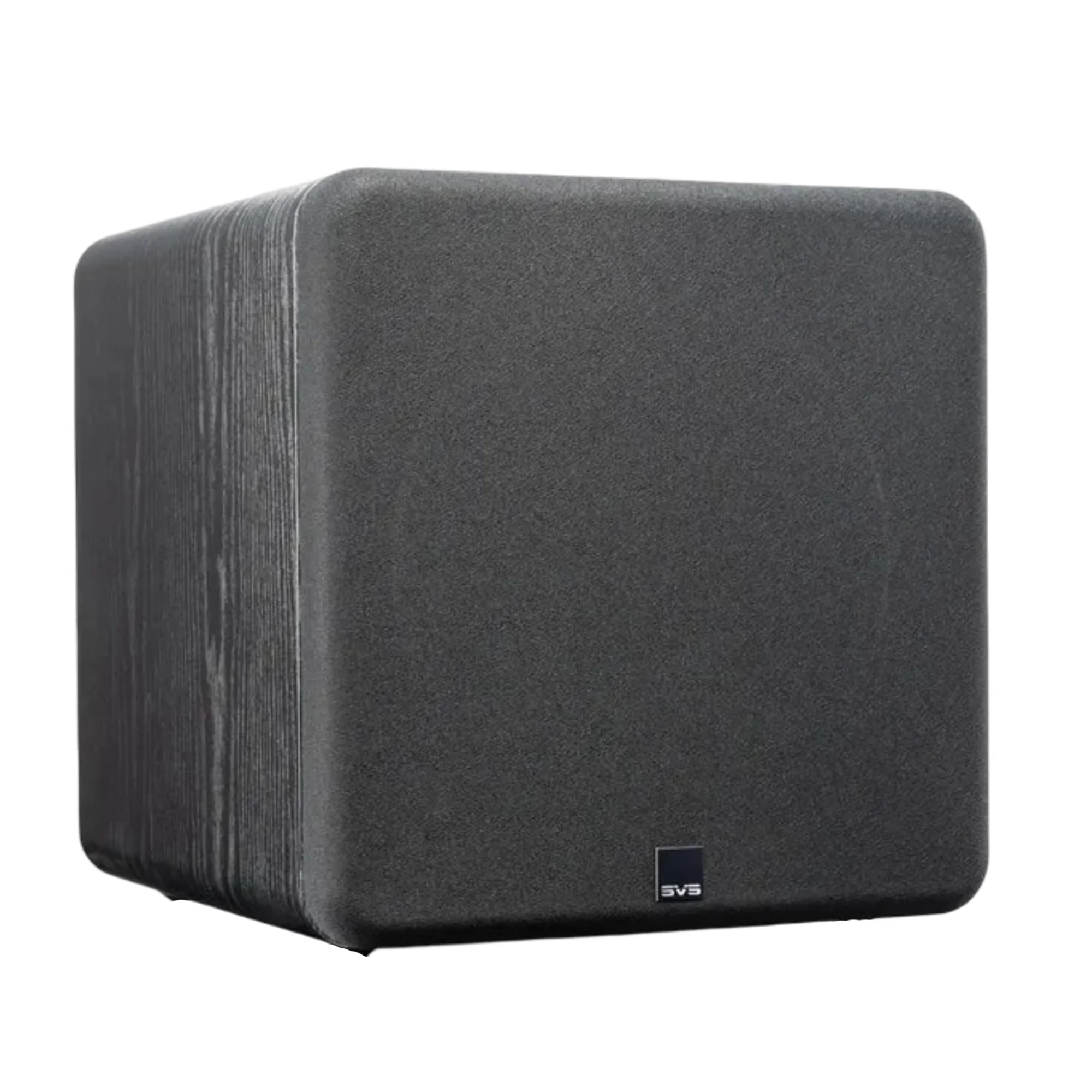

Акустически инертная конструкция герметичного корпуса с жесткими связями
Толстая передняя перегородка из МДФ и обширные внутренние распорки в акустически оптимизированном корпусе серии SB-2000 Pro создают безрезонансную среду. Акустическая изоляция устраняет любое окрашивание или резонанс в корпусе, даже когда самые глубокие низкие частоты воспроизводятся на эталонной громкости. Конструкция включает в себя защитную нерезонансную решетку из сверхтолстого АБС-пластика и изготовленные на заказ ножки из изоэластомера для уменьшения шумовых артефактов в помещении.
Драйвер
Сабвуферы SVS SB-2000 Pro оснащаются 305-миллиметровым басовым излучателем, который выведен на лицевую панель. Благодаря такому решению низкочастотные сигналы равномерно распространяются по комнате прослушивания. В драйвере применяется длинная, обеспечивающая увеличенный ход, двухслойная звуковая катушка большого диаметра (51 мм), намотанная медным проводом на термостойкий каркас из полиимида и стекловолокна. В драйвере используются два массивных ферритовых магнита на вентилируемом сердечнике из низкоуглеродистой стали. Для стабилизации магнитного потока и уменьшения искажений на керн поставлено алюминиевое кольцо. Центрирующая шайба динамика изготовлена из Nomex, а диффузор ‒ из алюминия высокой очистки марки 1050. НЧ динамик оснащается конусным диффузором из полимерных материалов, который обеспечивает насыщенное и мощное звучание. Диффузор крепится на резиновый подвес и может перемещаться с большой амплитудой без искажения и окрашивания басовых звуков, при этом обеспечивается эффективное гашение нежелательных вибраций.

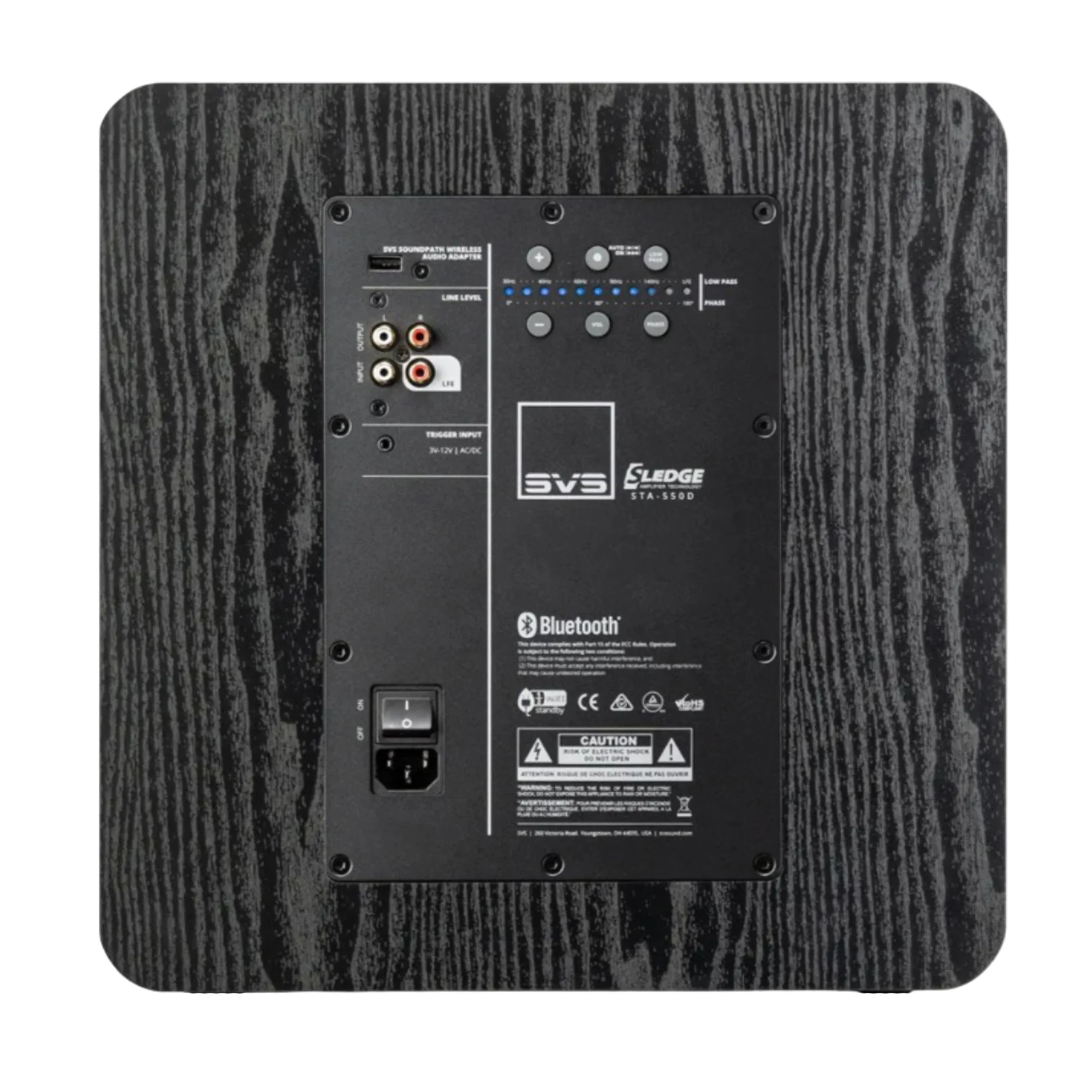

Интеллектуальный интерфейс управления на задней панели (ICI)
Интеллектуальный интерфейс управления (ICI) на задней панели кабинетов серии 2000 Pro обеспечивает возможность изменения наиболее важных параметров сабвуфера. Для настройки на задней панели сабвуфер имеет 6 кнопок и ряд из 11 светодиодных индикаторов. Индикаторы обеспечивают несколько градаций яркости, тем самым повышая точность регулировки. Регулируется громкость, частота среза кроссовера (50-150 Гц), уровень и фаза сигнала (0-180 градусов). Настройка каждого из этих параметров, выбирается назначенной кнопкой, а затем изменяется в нужную сторону кнопками «+» или «-». Шестой кнопкой активируется автоматический режим работы ‒ включение при появлении звукового сигнала на входе и возвращение в режим сна при простое.
Настройки и особенности управления
Приложение SVS Subwoofer App, доступное не только для устройств Apple iOS и Android, но и на устройствах Amazon, предназначено для беспроводного управления сабвуферами серии 2000 Pro. В нем редусмотрены регулировка громкости, настройка и выбор пользовательских пресетов, 3-полосный параметрический эквалайзер, фильтр нижних частот, регулировки фазы, полярности, коррекция влияния помещения, настройка портов, назначение имени сабвуферу для удобного переключения предустановок, выбор режима ожидания и сброс до заводских установок. Громкость изменяется от -60 до 0 дБ с шагом в 1 дБ. В фильтре НЧ можно выбрать частоту среза (от 30 до 200 Гц с шагом 1 Гц) и спад характеристики (6, 12, 18 или 24 дБ/октава). Фаза регулируется в диапазоне от 0º до 180º с шагом 1º. Кроме того, в приложении SVS App можно переключать полярность сигнала, а также включать и настраивать параметрический эквалайзер и фильтр ВЧ. Параметрический эквалайзер позволяет скорректировать резонансы помещения для нескольких независимых частот, задав положительную или отрицательную амплитуду отклика и добротность. Фильтр ВЧ в терминологии SVS ‒ это функция RGC (Room Gain Compensation). Включая RGC, пользователь отсекает самый низ басового диапазона, что может быть полезным, когда нижний бас в помещении гудит, не поддаваясь другим настройкам. В таком случае пользователь может выбрать частоту отсечки (25, 31 или 40 Гц) и крутизну спада (6 или 12 дБ/октава). Помимо перечисленного в приложении можно назначить одну из двух предустановленных звуковых программ (музыка/кино), а в третью, изначально свободную ячейку памяти записать пользовательские настройки воспроизведения. Возможность подключения по Bluetooth обеспечивает полный контроль, даже когда сабвуфер находится вне поля зрения, а двунаправленная обратная связь показывает настройки в реальном времени как в приложении, так и в интерфейсе сабвуфера на задней панели.
