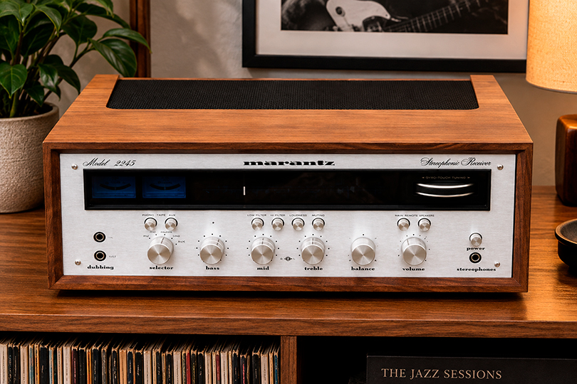

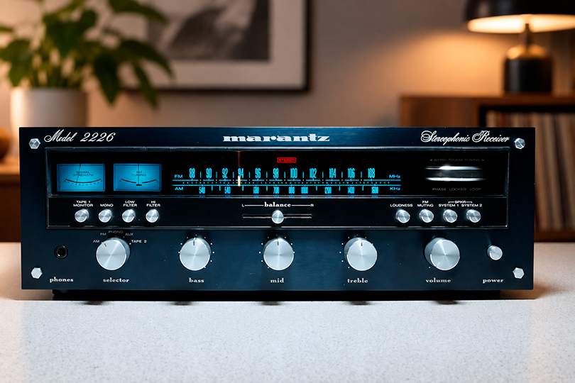

Серия Marantz 22xx стала одним из самых узнаваемых символов silver face. В линейку входили модели разной мощности — от сравнительно компактных до крупных старших ресиверов.
Marantz 2270 развивал 70 Вт на канал и был одной из старших моделей раннего семейства 22xx. Сегодня его ценят за сочетание мощности, фирменного дизайна и статуса одной из самых известных моделей серии.

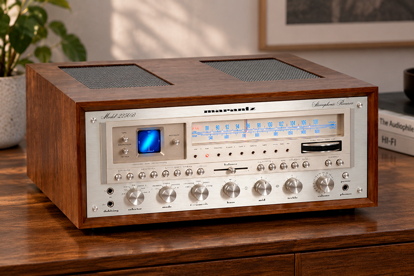

Отдельно от серии 22xx стоят Marantz 2500 и 2600 — флагманские ресиверы конца 1970-х со встроенным осциллоскопом на передней панели. Именно такие модели находятся в верхней части коллекционного рынка Marantz.
Цена здесь складывается уже не из одних характеристик. Большую роль играет узнаваемость бренда, дизайн серии и редкость хорошо сохранившихся экземпляров.

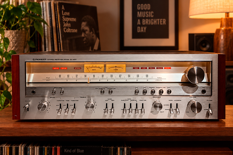

Pioneer развивал семейство SX последовательно, увеличивая мощность и размеры старших моделей. Кульминацией стал SX-1980 — один из главных символов Receiver Wars.
Он развивал 270 Вт на канал и весил 35,4 кг. Для стереоресивера конца 1970-х это были экстремальные показатели, поэтому SX-1980 давно вышел за пределы интереса к обычной бытовой технике и стал коллекционным объектом.
Более умеренные SX-850, SX-950 и SX-1050 позволяют познакомиться с той же эпохой без погони за самым редким флагманом.
Серия хорошо узнаётся по оформлению шкалы и индикаторов, а ценовой разрыв между средними и старшими моделями сегодня может быть очень большим.

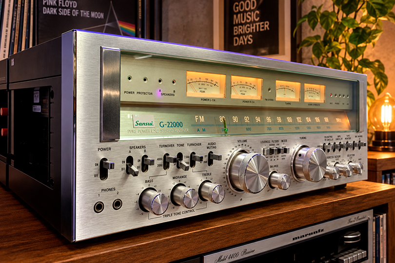

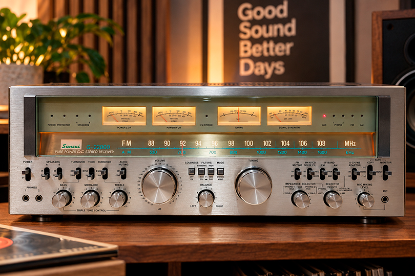

Sansui пошла своим путём. Старшие ресиверы серии G делали крупными, технически сложными и визуально более строгими.
G-22000 и G-33000 получили двухблочную конструкцию. В серии использовалась фирменная топология Straight DC, а сами аппараты стали одними из наиболее масштабных ресиверов своего времени.
