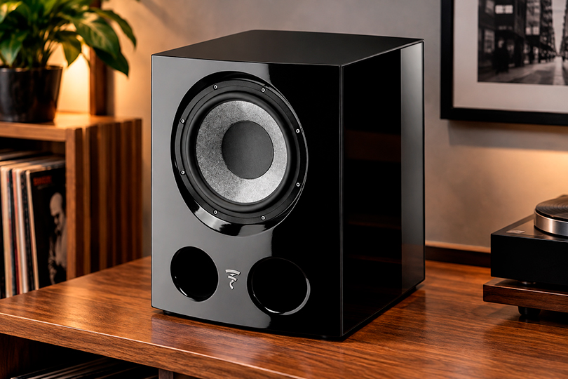

Закрытый корпус, фазоинвертор или пассивный излучатель
Закрытый корпус даёт плавный спад ниже рабочего диапазона и сравнительно простое поведение во времени. За это приходится платить меньшей эффективностью: для той же глубины и громкости нужны подходящие динамик, усилитель и объём корпуса.
Фазоинвертор использует резонанс порта и позволяет получить больше отдачи в нижнем диапазоне. Результат зависит от настройки самого порта и положения сабвуфера в комнате. Особенно важно учитывать расстояние до стены, если порт расположен сзади.
Пассивный излучатель работает по близкому принципу, но вместо воздушного канала используется дополнительная подвижная мембрана. Это позволяет получить низкую настройку в относительно компактном корпусе и избежать характерных шумов порта.
По одному типу корпуса качество баса определить нельзя. Хорошо рассчитанный фазоинвертор способен работать очень точно, а неудачный закрытый сабвуфер — давать затянутый бас. Оформление стоит рассматривать вместе с динамиком, усилителем, настройками и конкретным помещением.

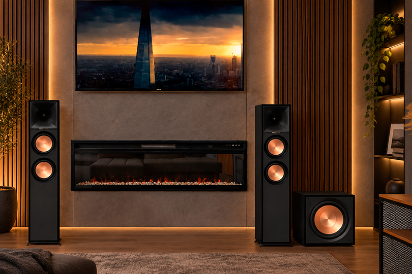

Как найти место для сабвуфера
Самый простой способ без измерительной системы — так называемый метод сабвуферного ползания.
Сабвуфер временно ставят в точку прослушивания и включают запись с ровной басовой линией. Затем слушатель перемещается вдоль возможных мест установки и ищет точку, где бас звучит наиболее равномерно — без одной выпирающей ноты и соседнего провала.
После этого сабвуфер переносят в найденное место и заново настраивают уровень, срез и фазу.
Установка в угол обычно увеличивает количество низких частот, но одновременно сильнее возбуждает комнатные моды. Поэтому самое громкое место редко оказывается самым ровным.
В сложной комнате два сабвуфера могут дать более равномерное распределение баса по зоне прослушивания, чем один более мощный. Здесь выигрыш связан прежде всего с взаимодействием нескольких источников с модами помещения.
