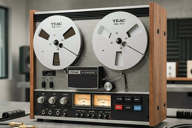

TEAC заняла промежуточную нишу. В 1969 году компания выпустила потребительский четырёхдорожечный катушечный магнитофон, способный работать и с квадрофоническими записями Q4. В начале 1970-х появились A-2340 и A-3340 с системой Simul-Sync, а затем их дальнейшее развитие — A-3340S.
Simul-Sync позволяла использовать уже записанные дорожки как синхронный источник при записи новых. Музыкант мог сначала записать одну партию, затем слушать её в наушниках и накладывать следующую — без второго магнитофона и постоянного перегона материала с машины на машину.

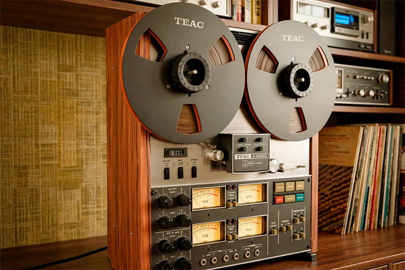

TEAC A-2340 начала 1970-х закрепил эту идею: четыре дорожки размещались на четвертьдюймовой ленте, а сам аппарат оставался достаточно компактным для домашнего использования.
Так возникла техника, которую начали называть полупрофессиональной. По устройству и логике работы она была близка к студийной, но подключалась к обычной домашней системе и стоила значительно меньше профессиональных машин.

Разница между такой техникой и обычным бытовым магнитофоном заключалась прежде всего в механике.
Трёхмоторный тракт позволял раздельно управлять ведущим узлом и катушками. Это снижало зависимость движения ленты от сложной системы пассиков и механических передач и давало инженерам больше возможностей контролировать скорость и натяжение.
Три головки выполняли отдельные функции стирания, записи и воспроизведения. Пользователь мог контролировать только что записанный сигнал непосредственно с ленты, не перематывая её назад.
В многодорожечных моделях к этому добавлялась Simul-Sync. Для домашнего слушателя эта функция могла быть второстепенной, но для музыканта именно она превращала катушечник в рабочий инструмент.
Разница хорошо видна по характеристикам двух моделей. A-2300 начала 1970-х обеспечивал диапазон 30 Гц–20 кГц, детонацию 0,12% и отношение сигнал/шум 50 дБ при массе 19,5 кг. A-3340S работал на скорости до 38 см/с, принимал катушки диаметром до 26,5 см, имел детонацию 0,04% и диапазон до 25 Гц–24 кГц. Вес вырос до 22,5 кг.
Часть версий получила и дополнительные средства работы с шумом. В A-2300SD использовалась Dolby, для A-3340S предлагались внешний блок шумопонижения AN-300 с Dolby B и проводной пульт RC-120.
Масса за двадцать килограммов здесь была прямым следствием конструкции — двигателей, массивного лентопротяга, металлического основания и механики, рассчитанной на длительную работу.

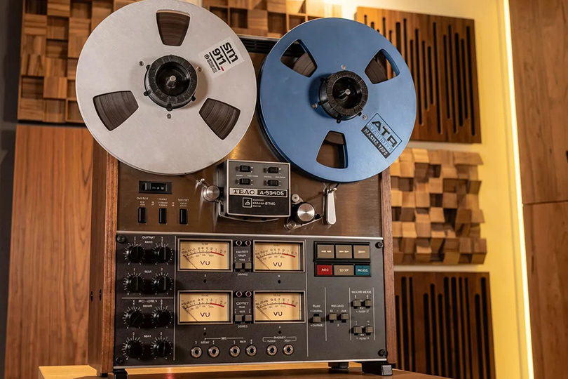

В модельном ряду существовали аппараты разного назначения. A-серия включала рабочие модели для продвинутых домашних пользователей и полупрофессиональной записи, X-серия ориентировалась на домашние системы, а отдельные флагманы демонстрировали максимум возможностей компании.
Одним из таких аппаратов стал F-1 второй половины 1970-х. Он получил кварцевый контроль скорости, сервопривод и литое алюминиевое основание. Заявленная детонация составляла 0,02%, поддерживались стандарты NAB и BTS. Цена в Японии достигала 800 000 иен.
Домашняя X-серия была практичнее. X-10R 1979 года обеспечивал диапазон 30 Гц–28 кГц на скорости 19 см/с, весил около 20 кг и помещался в корпус размером 432 × 452 × 210 мм.
Поздний X-2000 показывает, насколько далеко продвинулась эта линия. В аппарате использовались три мотора и три магнитные головки, две скорости — 9,5 и 19 см/с — и катушки диаметром до 26,5 см.
Главной особенностью стала система dbx. Без неё заявленное отношение сигнал/шум составляло 65 дБ, с включённым dbx — до 100 дБ.
Зачем X-2000 был нужен dbx
dbx работает по принципу компандирования: перед записью динамический диапазон сигнала изменяется, а при воспроизведении выполняется обратное преобразование. Таким образом шум ленты становится менее заметным относительно музыкального сигнала.
Есть и важное ограничение — запись, сделанная с dbx, должна воспроизводиться через совместимый декодер. Без него баланс и динамика будут нарушены.
X-2000 также поддерживал ленту EE — Extra Efficiency. С ней заявленный диапазон доходил до 30 Гц–40 кГц на скорости 19 см/с и до 30 Гц–24 кГц на 9,5 см/с.
За такие возможности приходилось платить размерами и массой: аппарат весил около 21 кг и потреблял 110 Вт. Производство продолжалось до середины 1990-х, когда катушечный формат уже потерял массовый статус.

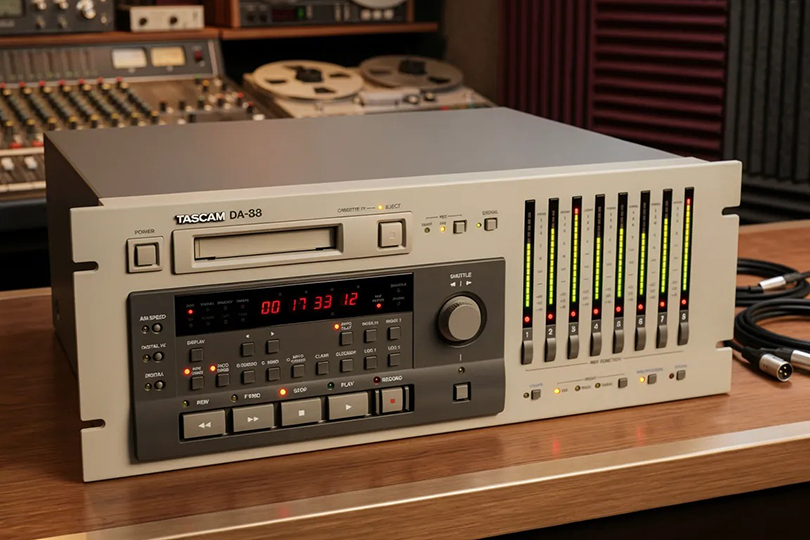

Параллельно TASCAM развивала цифровую профессиональную запись. В 1993 году TASCAM выпустила DA-88 — восьмидорожечный цифровой рекордер формата DTRS на кассетах Hi8. В 1995 году разработка получила инженерную премию «Эмми».
MMR-8 и MMP-16 использовались в работе со звуком для кино. В 2000 году эта система получила инженерную премию «Эмми», а в 2001-м MMR-8 был отмечен научно-технической наградой Американской киноакадемии.
Менялся носитель, но сама задача оставалась знакомой по старым магнитофонам: обеспечить стабильный транспорт, точную синхронизацию и ресурс для длительной работы.

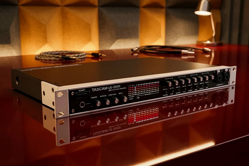

TASCAM остаётся ближе к записи. Аудиоинтерфейсы, портативные рекордеры и другие профессиональные устройства подходят в том числе для оцифровки домашних архивов.
