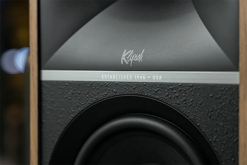

Визуально передние части корпусов The Sevens и The Nines разделены горизонтальной металлической полосой посередине, на которой написали год основания и страну. Симметричное разделение выглядит очень стильно, услада для глаз. Жаль, что в этой серии акустики Klipsch не использует свои узнаваемые медные диффузоры, хотя, быть может, этот элемент перегружал бы композицию. При желании пользователь может закрыть динамики плетеными грилями, которые на несколько тонов светлее корпуса. В целом, дизайн The Sevens и The Nines кардинально не отличается от The Fives и следует тем же винтажным канонам. «‎Девятки» значительно массивнее «Семёрок‎», что связано с разницей в размере динамиков.

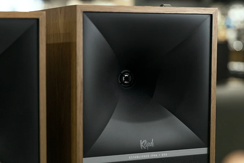

Как видим, различия скорее количественные (мощность, размер излучателей), чем качественные (материалы изготовления). Твитер с фазовыравнивающей линзой поместили в фирменный глубокий рупор Tractrix 90°x90° из силиконового композитного материала. Он позволяет точно и динамично передавать высокие частоты вне зависимости от положения слушателя в пространстве. Мидбасовые динамики для The Sevens и The Nines были изготовлены заново, чтобы ещё лучше отрабатывать средние частоты, хотя визуально они ничем не отличаются от того, что мы видели у The Fives.

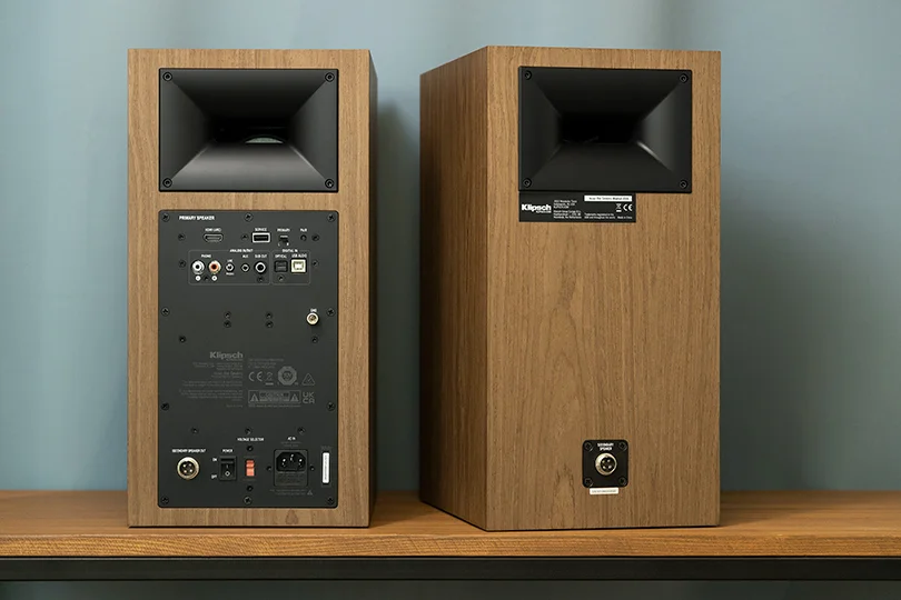

В обеих моделях используются отдельные усилители для высокочастотного и мидбасовых излучателей. В паре акустики одна колонка ведущая, именно в ней установлены все четыре усилителя, а уже усиленный сигнал идёт во вторую — пассивную — колонку. Для этого используется фирменное 4-пиновое соединение. Было бы логично распределить усилители равномерно в двух колонках, как это сделано в большинстве активных мониторов, но Klipsch идёт своим путём. За цифровую часть отвечает встроенный ЦАП с максимальным разрешением сигнала 192 кГц/24 бит — этого вполне достаточно, чтобы слушать Hi-Res-файлы в потрясающем разрешении.
Подключение
Вокруг одной пары акустики можно объединить все источники звука в доме. Все входы расположены на ведущей колонке. Для подключения телевизора на борту The Sevens и The Nines есть HDMI ARC — он позволяет управлять воспроизведением напрямую с TV-пульта. То есть если вы планируете использовать акустику исключительно в домашнем кинотеатре, можно отложить пульт от Klipsch в сторону и пользоваться только «телевизорным» . «‎Пятёрки» с этой функцией произвели фурор и слегка пошатнули популярность саундбаров. Пользователю доступно два цифровых входа: USB-Audio для подключения к ПК и оптический для работы с CD-плеером или внешним ЦАП. Жаль, что порт USB — технический, то есть жёсткий диск с музыкой к нему не подключишь. Для беспроводного соединения у моделей есть Bluetooth 5.0 с кодеками SBC, AAC, aptX, aptX HD.
Среди аналоговых входов есть пара RCA, которая работает как в линейном режиме, например, для подключения плеера, так и в режиме фонокорректора для соединения с проигрывателем винила. Если подключаете вертушку, не забудьте о заземлении — специальный разъём (GNC) находится ниже. Единственное замечание — стоило расположить разъем для заземления ближе к RCA, так было бы удобнее использовать кабель с отдельной жилой заземления. От AUX не отказались, так что в крайнем случае его можно использовать для подключения к телефону или плееру, но мы советуем RCA. Также в аналоговой части есть выход для подключения активного сабвуфера. Пользователь назначает, какая из колонок будет играть в качестве правого и левого каналов — для этого есть переключатель.

Панели подключения у моделей The Sevens и The Nines одинаковые и повторяют то, что мы видели у «‎Пятёрок». Если бы Klipsch предусмотрели Ethernet-соединение, то было бы и вовсе замечательно, но тогда пришлось бы перелопатить всю цифровую часть акустики и снабдить её DSP, что сказалось бы на ценнике.

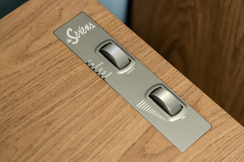

Как мы уже говорили, акустикой можно управлять напрямую с панели на верхней стороне корпуса, а в комплекте также есть пуль ДУ с тем же функционалом и возможностью ставить трек на паузу и настраивать уровень баса. Мы не уверены, что пользователю придётся часто пользоваться пультом, так как у колонок есть приложение Klipsch Connect для смартфона, в котором удобно регулировать все параметры звука.
Интересно, что приложение не только просит указать модель акустики, но и её цвет, будто бы от него зависят какие-то параметры. Пользователь может выбрать пресет эквалайзера или настроить его вручную (всего три полосы, как у некоторых винтажных усилителей). Также через приложение обновляется прошивка и включается функция Dynamic Bass EQ — это фирменная фишка бренда, которая опускает нижнюю частотную характеристику, когда колонки играют на малой громкости (до 35%), чтобы звук не терял выразительности и драйва. Некоторое подобие тонкомпенсации у усилителей.
Из интересных фишек приложения отметим возможность настройки звука исходя из помещения и расположения акустики в нём. По заданным параметрам приложение автоматически регулирует отклик баса и потолок звукового давления. Подобное решение используют в большинстве студийных мониторов.
