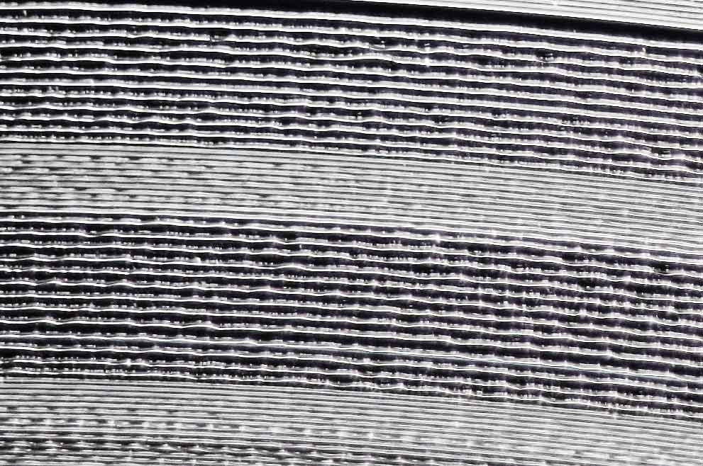

Сперва алюминиевый диск с гладким слоем нитролака — т. н. лакер — помещается на станок с ЧПУ, который резцом с сапфировой головкой вырезает на заготовке спиралевидную дорожку. В ней-то и скрываются те самые «магические» узоры — механический рисунок звуковой волны. На современных стереофонических пластинках звук вырезан как по краям дорожки, так и по высоте.

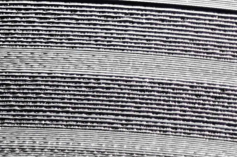

Звуковая дорожка на виниле
Важно отметить: прежде, чем исходный сигнал будет вырезан на лакере, он должен пройти специальный мастеринг, при котором понижается уровень громкости, а также срезаются низкие и наращиваются высокие частоты. Это делается из-за несовершенства механического способа звукоизвлечения. При воспроизведении все, что было удалено, восстановливается фонокорректором — обязательным компонентом винилового сетапа.

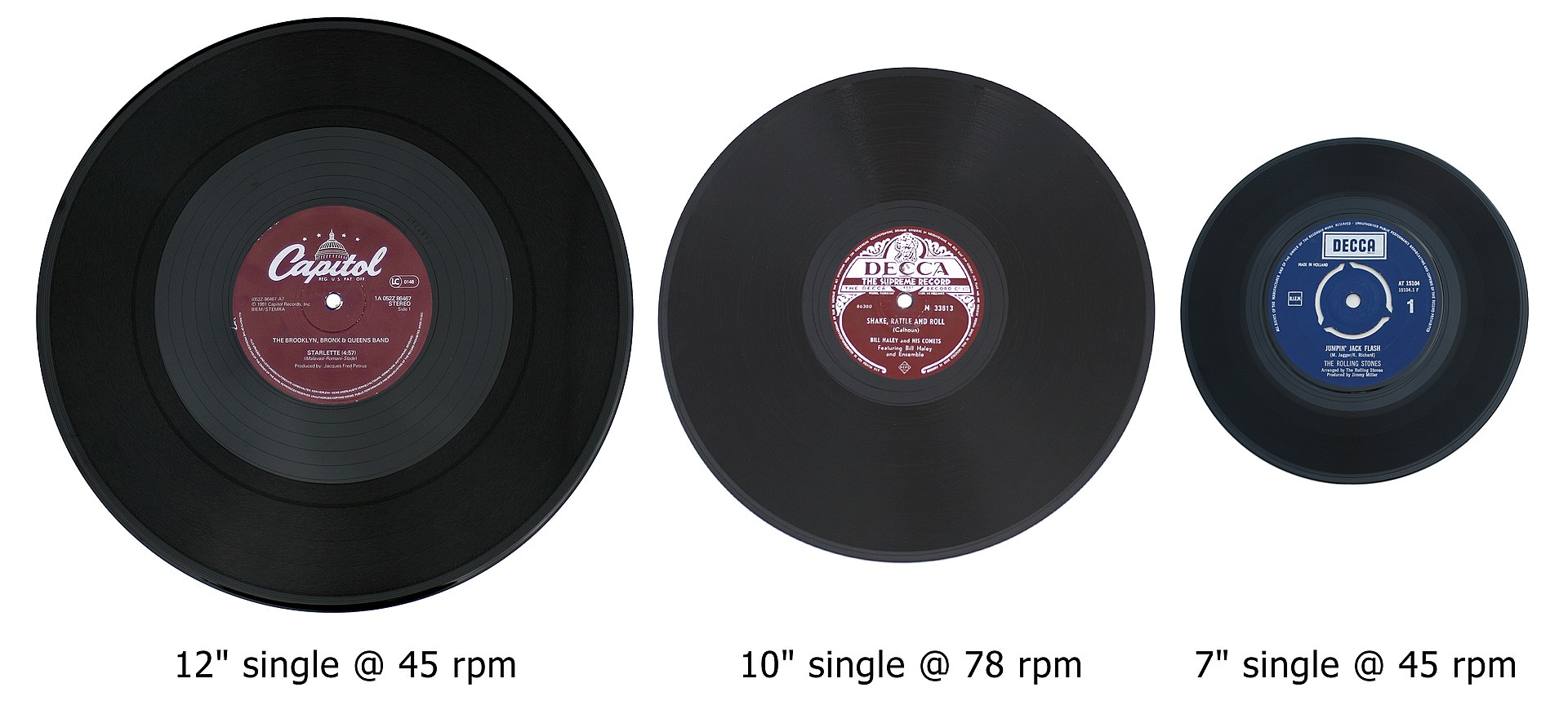

Самый популярный виниловый формат — LP, он же лонг-плей. Это стандартная пластинка диаметром 12 дюймов (чуть больше 30 см) и весом 120-220 г. На каждую сторону двенадцатидюймовки помещается примерно 20–22 минуты музыки.
Заметим, что качество звучания и вместимость зависит от параметра RPM — «оборотов в минуту». На пластинках с большим количеством оборотов, как правило, лучше звук — дорожка на такой пластике шире, а значит, в запасе больше места для более качественной нарезки сигнала. При этом чем шире дорожка, тем меньше время звучания.
В наше время самыми распространенными скоростями являются 33 и 45 RPM. Раньше, когда пластинки печатали из шеллака, а не из винила, была популярна скорость 78 оборотов в минуту. Стоит ли говорить, что на одной стороне такого диска помещалась всего одна песня.
10-дюймовые (25,4 см) виниловые пластинки были особенно распространены в 50–70 годы прошлого века. Сейчас десятидюймовки считаются скорее экзотикой, но продаются. На такой диск можно записать приблизительно 15 минут музыки при 33 RPM, что отлично подходит для распространения синглов и мини-альбомов, они же EP.
И наконец 7-дюймовый (17,5 см) миньон, на который можно нарезать пару песен. Это исключительно сингловый формат, популярный среди коллекционеров.
Форматы виниловых пластинок
В былые времена существовали флекси-диски — гибкие виниловые малышки массой до 6,5 г., которые распространялись в основном через музыкальные и научно-популярные журналы. О кустарных же способах изготовления музыкальных пластинок в этой статье мы умолчим.

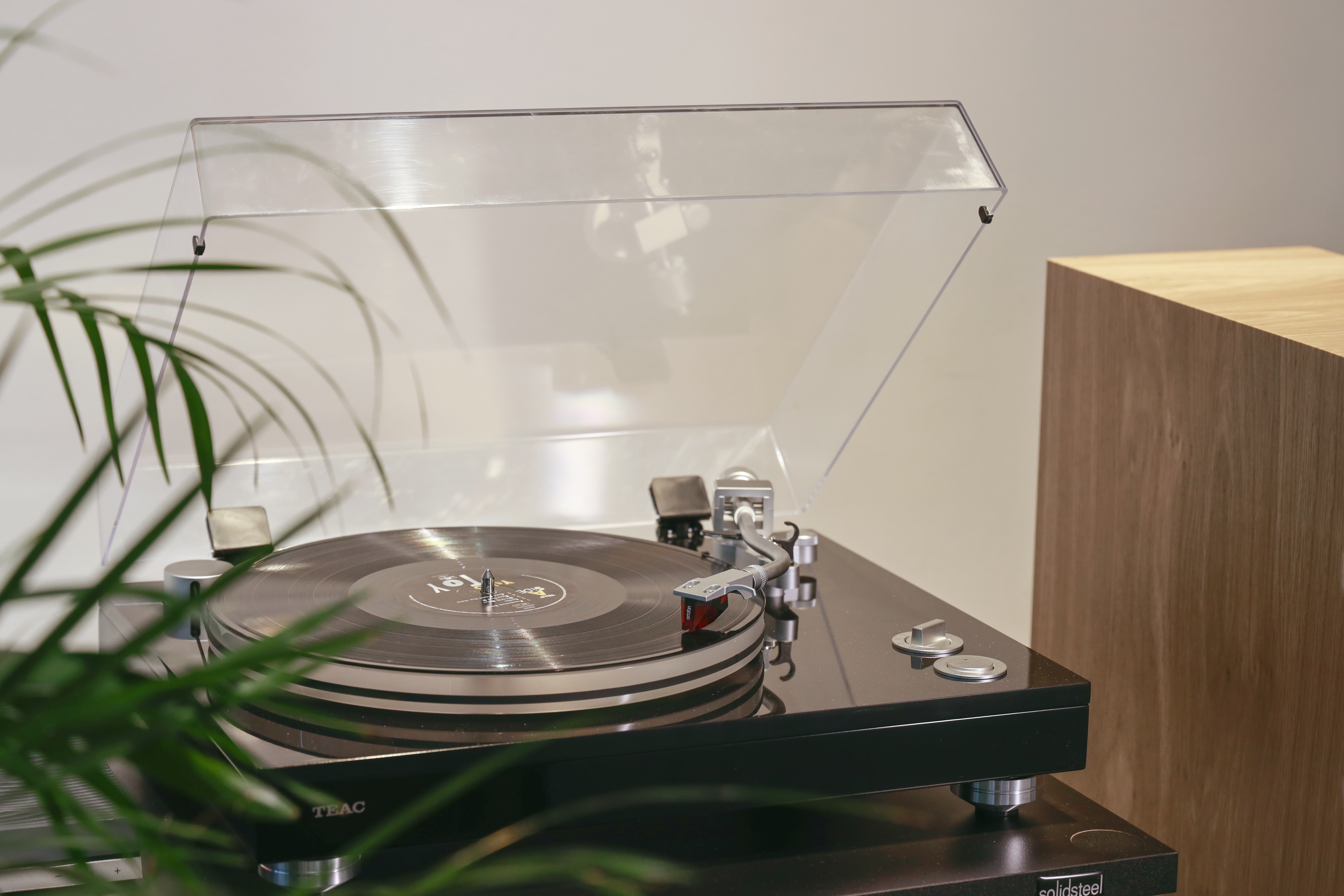

При кажущейся простоте, виниловый проигрыватель — сложное устройство. Точнее так: каждый элемент проигрывателя должен быть идеально согласован с другими, потому что мельчайший рассинхрон системы заметно сказывается на качестве звучания. Любой, даже самый простой аппарат, требует предварительной настройки. И чем выше класс вертушки, тем более сложная настройка требуется.

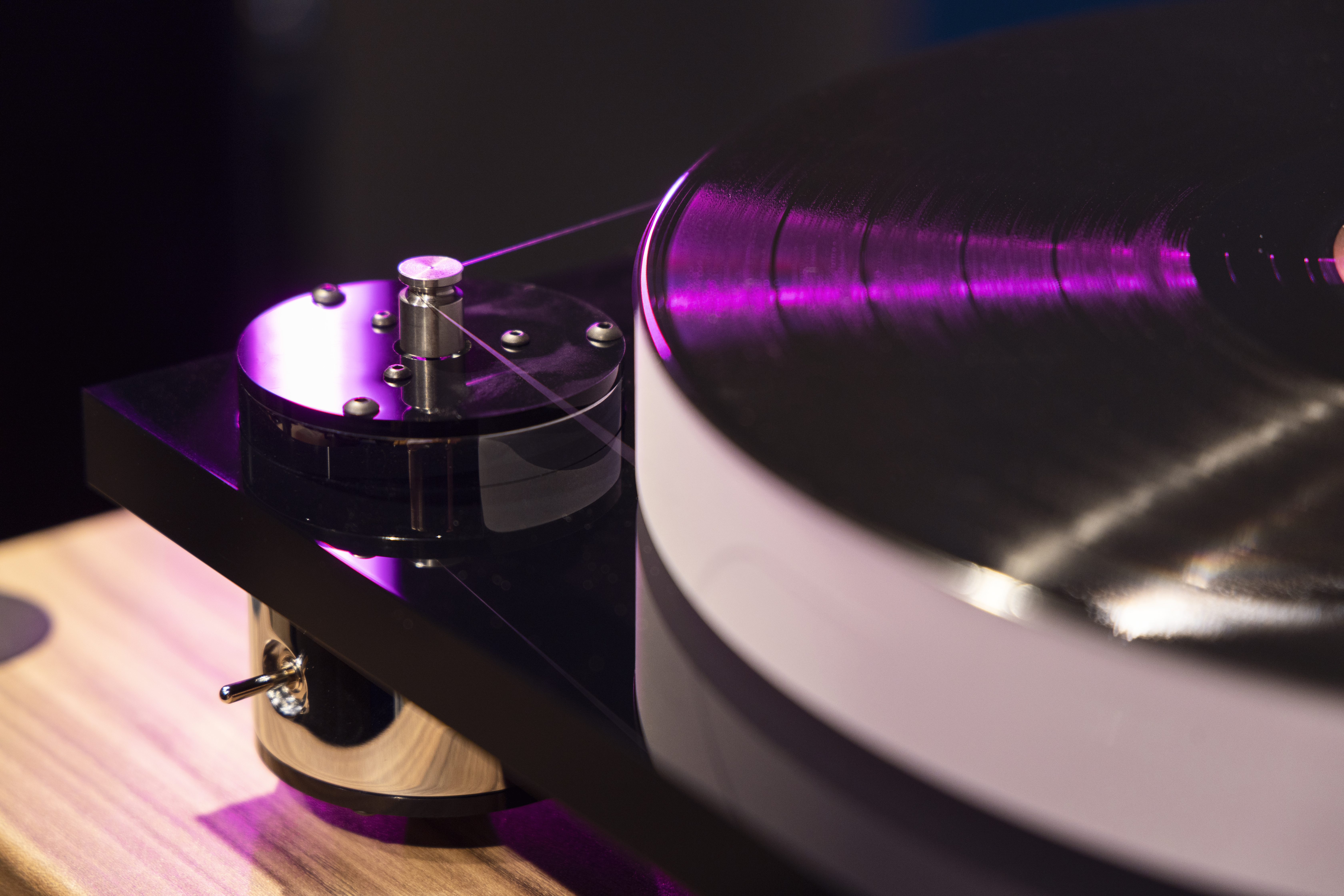

Сердце проигрывателя — электромотор с прямым или пассиковым приводом. Считается, что первый работает стабильнее, но более шумный, чем второй. Пассиковый же — капризнее, чем прямой, потому что резиновый ремень имеет свойство терять упругость, но это зависит от модели устройства и качества ее элементов. В целом же пассиковый механизм — это простой, надежный и, главное, малошумный способ прокрутки опорного диска, основная задача которого — вращаться как можно плавнее и точнее.

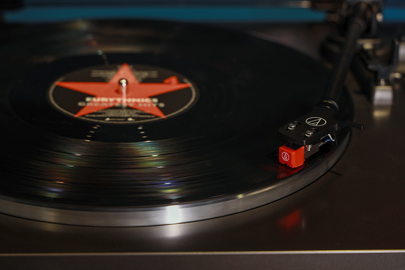

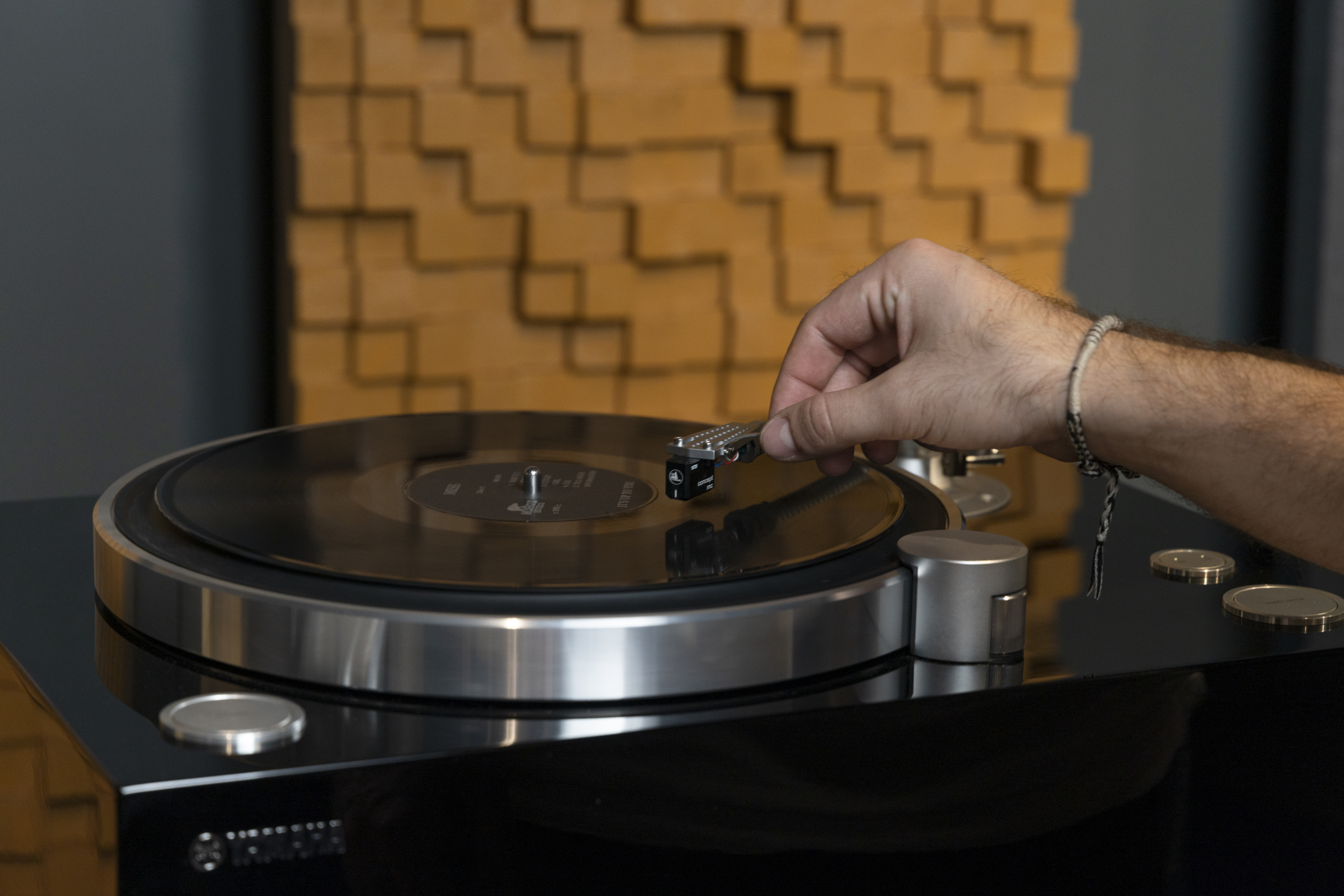

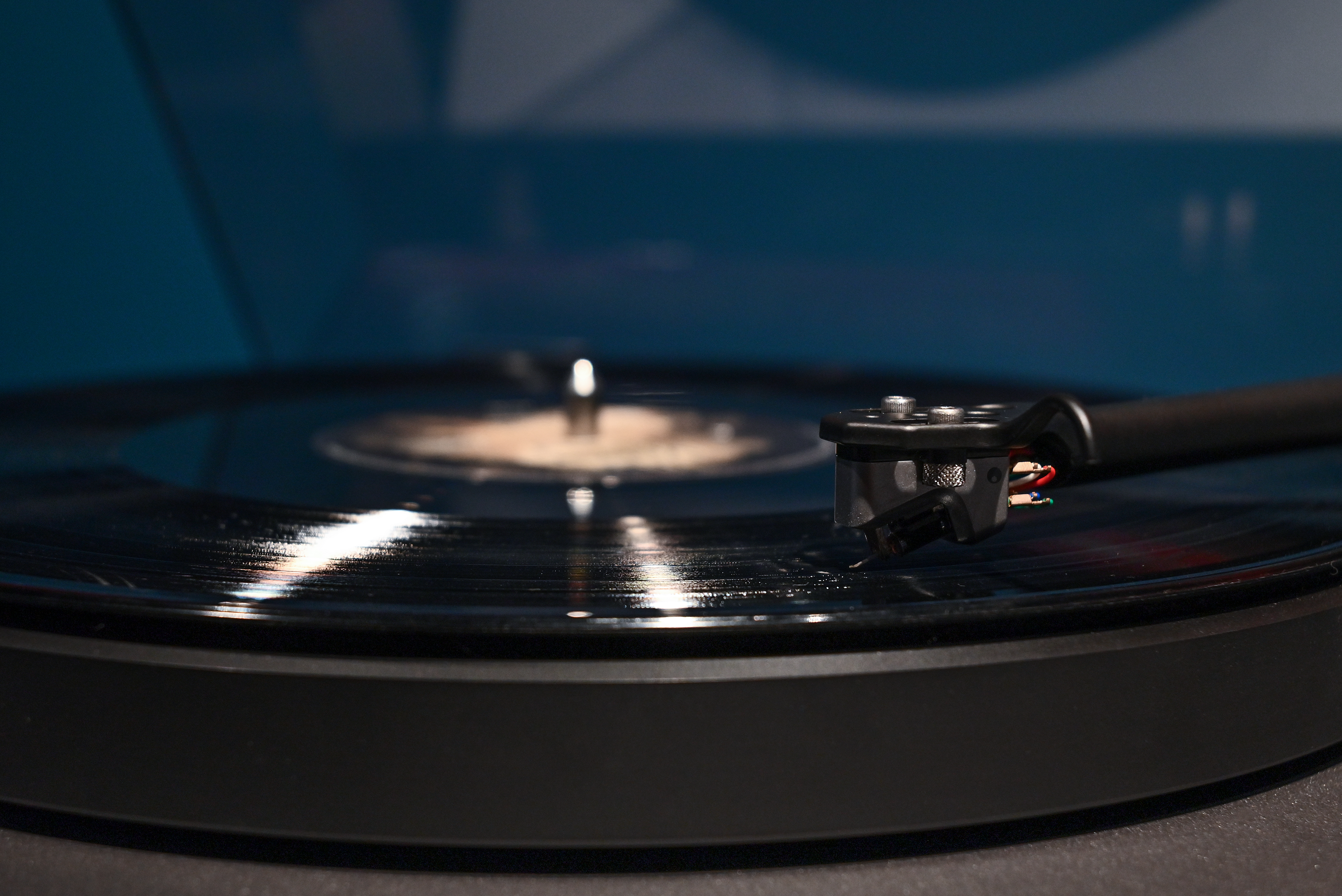

Головка звукоснимателя — это мозг проигрывателя. Она крепится на своеобразной шее — тонарме. Здесь мы наконец подошли к основной теме статьи: как же происходит звукоизвлечение из виниловой пластинки.
В видимой части головка звукоснимателя имеет кантилевер с наконечником (иглой) из искусственного алмаза или сапфира. Существуют разные варианты заточки иглы, призванные обеспечить более плотное прилегание к обеим сторонам звуковой дорожки. Игла, закрепленная на кантилевере, скользит по звуковой дорожке носителя, считывая музыкальный рисунок. Система игла-катилевер передает механические колебания на генератор сигнала — магнит внутри подвижной электрической катушки (конфигурация ММ) или на подвижную катушку, которая находится в магнитном поле (конфигурация МС). В обоих случаях в звукоснимателе энергия из механической превращается в электрическую. Далее слабый электрический сигнал попадает в фонокорректор, где на порядки усиливается, а также подвергается частотной коррекции (помните, мы говорили об этом в начале?). Из фонокорректора сигнал идет через предварительный усилитель в усилитель мощности и далее — в акустическую систему. Вуаля — магия винила в действии!
