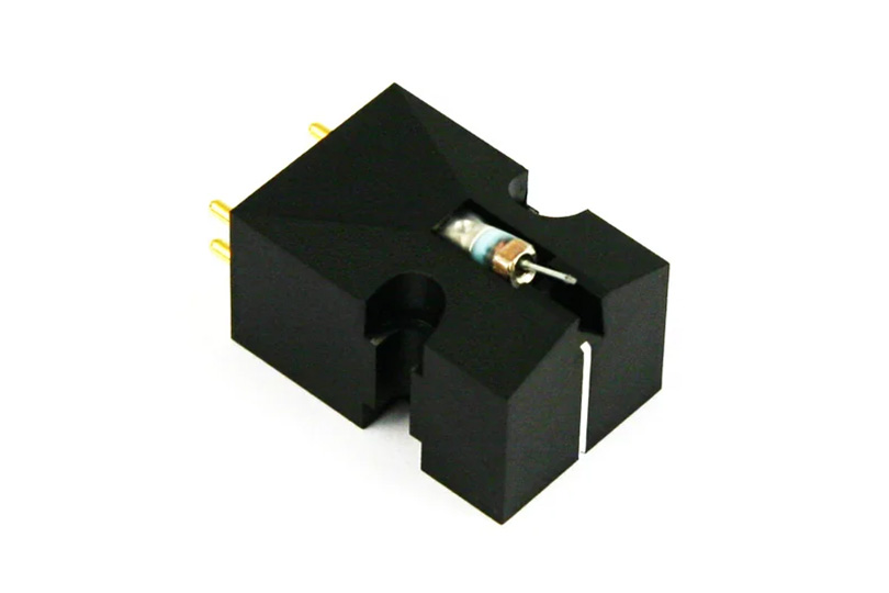

Типы головок: MM vs MC
Головки звукоснимателя делятся на два основных типа. Moving Magnet (MM) — более простые и популярные модели с подвижным магнитом. Они дают высокое выходное напряжение и работают с любым фонокорректором. Moving Coil (MC) — более дорогие головки с подвижной катушкой, которые требуют специального усилителя или трансформатора из-за низкого выходного сигнала, но обеспечивают лучшую детализацию звука.

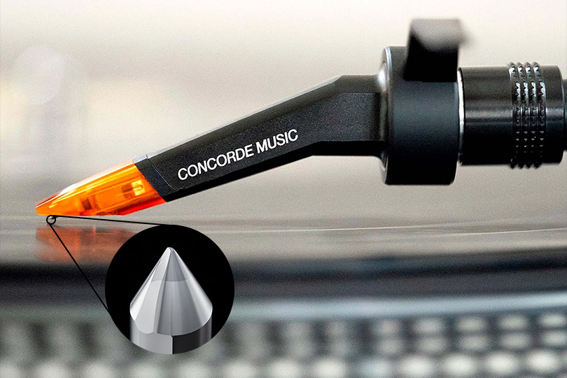

Форма и качество стилуса (иглы)
Игла — это элемент, который непосредственно контактирует с канавками пластинки. Конусная игла самая простая и дешевая, подходит для начинающих. Эллиптическая игла лучше отслеживает канавки и дает больше деталей. Линейный контакт обеспечивает максимальную точность воспроизведения и минимальный износ винила, но стоит дороже. Материал иглы тоже важен — алмазные иглы служат дольше и звучат чище.

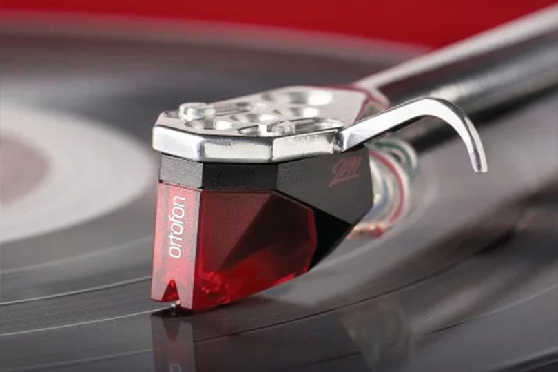

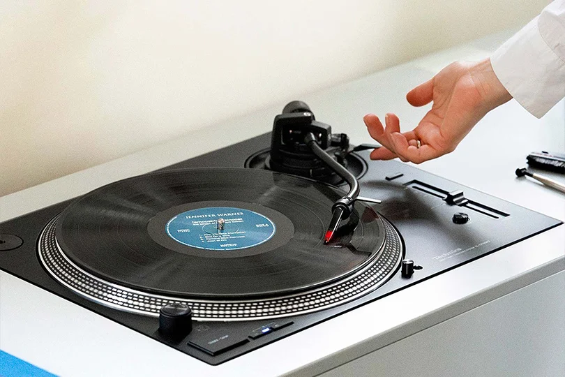

Совместимость с тонармом: масса, нагрузка, монтаж
Головка должна соответствовать параметрам тонарма. Эффективная масса тонарма и масса картриджа влияют на резонансную частоту системы — она должна быть в диапазоне 8–12 Гц. Легкие тонармы (до 12 г) подходят для тяжелых головок, средние (12–25 г) — универсальные, тяжелые (свыше 25 г) — для легких картриджей. Проверьте тип крепежа: стандартный полудюймовый монтаж или P-mount. Неправильное сочетание приведет к нестабильному трекингу и искажениям.

  • Игнорирование монтажа и настройки
Самая совершенная головка не покажет свои возможности без правильной установки. Неточное выравнивание, неправильная трекинговая сила или азимут превращают дорогой картридж в посредственный. Многие покупают головку и устанавливают «на глазок», затем разочаровываются в покупке. Потратьте время на изучение процедуры настройки или обратитесь к специалисту — это критически важно для раскрытия потенциала любой головки.
  • Несоответствие тонарма и головки
Установка тяжелой головки с низкой подвижностью на легкий тонарм приводит к нестабильному трекингу, пропускам и искажениям. Обратная ситуация — легкая головка на массивном тонарме — дает вялый, невыразительный звук с плохой детализацией. Резонансная частота системы выходит за оптимальные рамки 8–12 Гц, что негативно влияет на воспроизведение. Всегда проверяйте совместимость массы головки и эффективной массы тонарма перед покупкой.

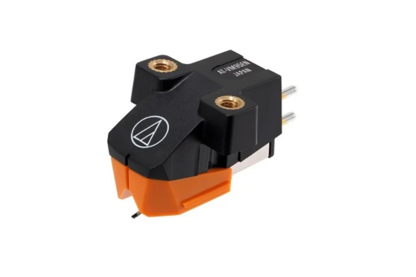

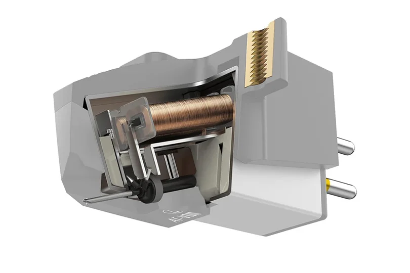

Audio-Technica VM95E — головка для начинающих
Тип: MM (Moving Magnet)
Эта модель отличается мягким, сбалансированным звучанием без резких пиков. Звуковая картина получается объемной и комфортной для длительного прослушивания. VM95E легко устанавливается на большинство тонармов и совместима с любыми фонокорректорами. Главное преимущество — доступность сменных игл и простота обслуживания.
Кому подходит: новичкам в виниле, владельцам бюджетных проигрывателей, тем, кто ценит простоту установки.
Звукосниматель
Бренд: Audio-Technica
Максимальная воспроизводимая частота, кГц: 22
Материал: пластик, алюминий
8 490 руб.
На заказ
  • Максимальная воспроизводимая частота, кГц – 22
  • Материал – пластик, алюминий
  • Минимальная воспроизводимая частота, Гц – 20
  • Сопротивление, Ом – 485
  • Тип звукоснимателя – MM

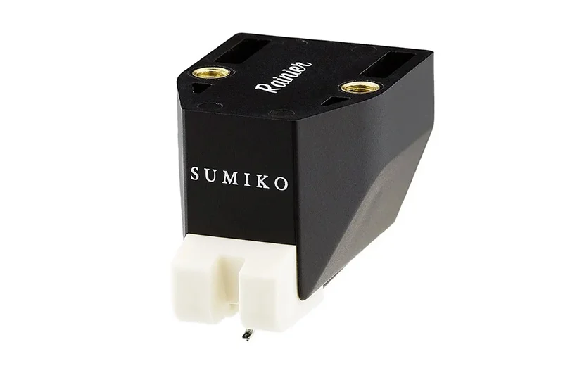

Sumiko Rainier — лучшая головка среднего уровня
Заметный шаг вперед по детализации и динамике по сравнению с начальными моделями. Качественный эллиптический стилус обеспечивает четкий верх, сбалансированную середину и плотный, контролируемый бас. Головка хорошо отслеживает канавки и подходит для большинства музыкальных жанров без явного окрашивания.
Выбор для: систем среднего класса, апгрейда штатной головки, универсального прослушивания.
Звукосниматель
Sumiko Rainier
Бренд: Sumiko
Максимальная воспроизводимая частота, кГц: 25
Материал: алюминий
26 389 руб.
На заказ
  • Максимальная воспроизводимая частота, кГц – 25
  • Материал – алюминий
  • Минимальная воспроизводимая частота, Гц – 15

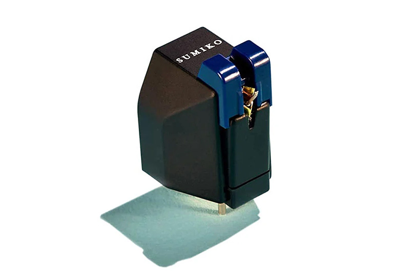

Sumiko Wellfleet — головка для аудиофилов
Модель обеспечивает максимальную детальность и глубокую звуковую сцену. Высокая скорость атаки и минимальные искажения раскрывают все нюансы записи. Элитная огранка иглы Shibata позволяет извлекать информацию из самых мелких деталей канавок. Требует качественного тонарма и точной настройки.
Подходит: для продвинутых виниловых систем высокого класса, аудиофилов, ценящих детализацию.
  • Максимальная воспроизводимая частота, кГц – 33
  • Материал – алмаз
  • Минимальная воспроизводимая частота, Гц – 12
  • Сопротивление, Ом – 47

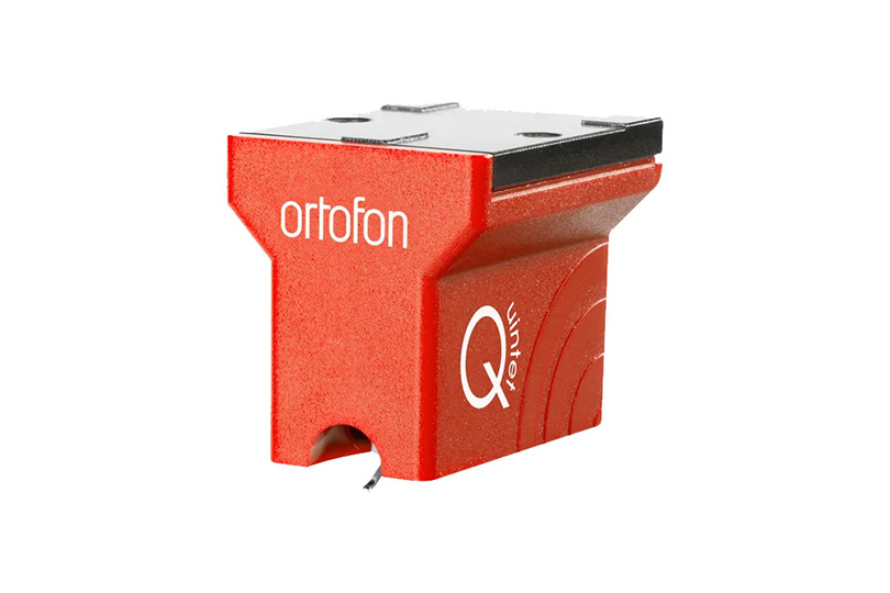

Ortofon MC Quintet Red — лучшее соотношение цена/качество
Тип: MC (Moving Coil)
Оптимальное сочетание стоимости, ресурса иглы и качества звучания. Головка заметно улучшает большинство проигрывателей без сложной подстройки системы. Хорошо сбалансированное звучание с достаточной детализацией и музыкальностью. Разумный выбор для перехода от MM к MC без лишних трат.
Для кого: тех, кто хочет заметный рост качества без переплаты, владельцев систем среднего и выше среднего уровня.
Звукосниматель
Бренд: Ortofon
Максимальная воспроизводимая частота, кГц: 20
34 890 руб.
  • Максимальная воспроизводимая частота, кГц – 20
  • Сопротивление, Ом – 20
  • Тип звукоснимателя – MC
