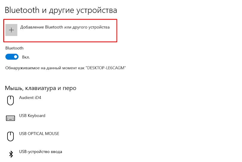

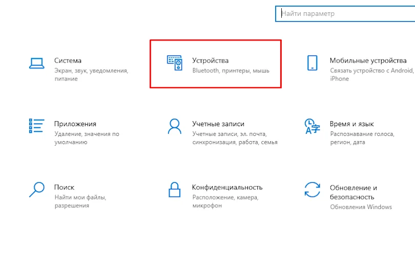

Работа с Windows
  • Включите Bluetooth-микрофон и убедитесь, что он заряжен.

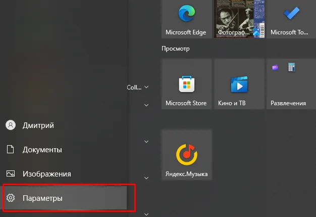

  • Перейдите в меню Windows. Чаще всего оно в нижнем левом углу экрана.
  • Перейдите в «‎Параметры» (значок шестерёнки).
  • Выберите раздел «‎Устройства».
  • Нажмите на «‎Добавить Bluetooth или другое устройство».
  • Выберите микрофон в списке и нажмите «‎Подключить».
Что делать, если устройство не определяется?
Такое иногда бывает. Необходимо вручную задать «‎Аудиовходы и выходы» в «‎Диспетчере устройств». Для этого выберете нужно и нажмите «‎Включить устройство».

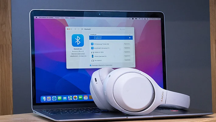

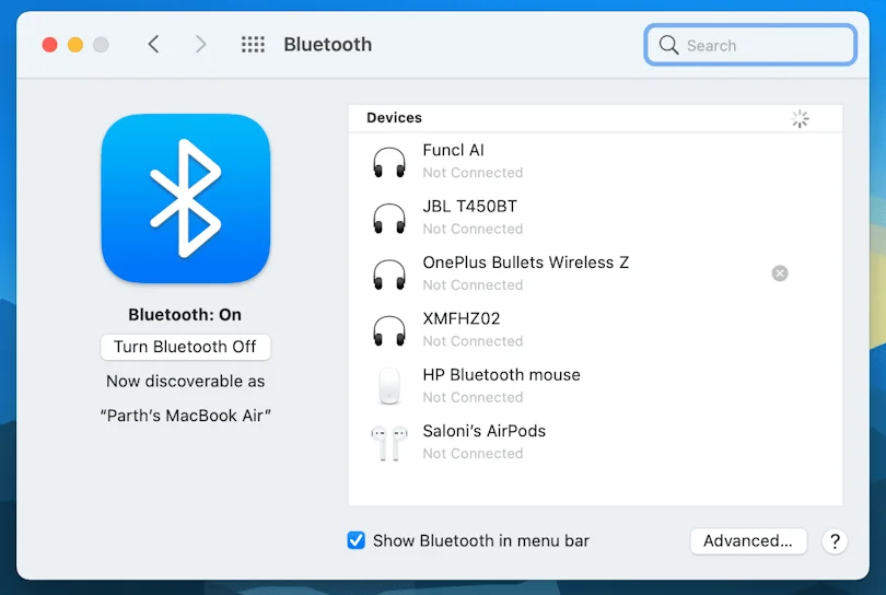

Работа с Mac
  • Включите микрофон.
  • Щелкните на значок Apple. Он чаще всего в верхнем правом углу.
  • В открытом окне нажмите на раздел «‎Системные настройки».
  • Далее выберите Bluetooth и найдите нужное устройство.
  • Затем нажмите «‎Подключить».

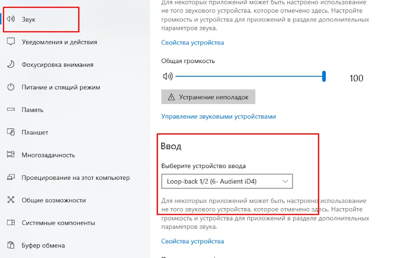

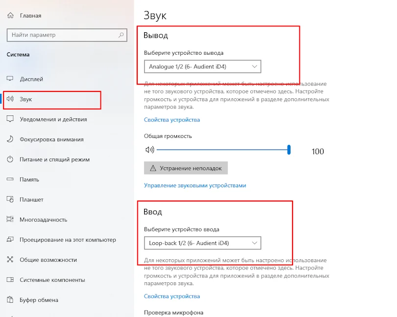

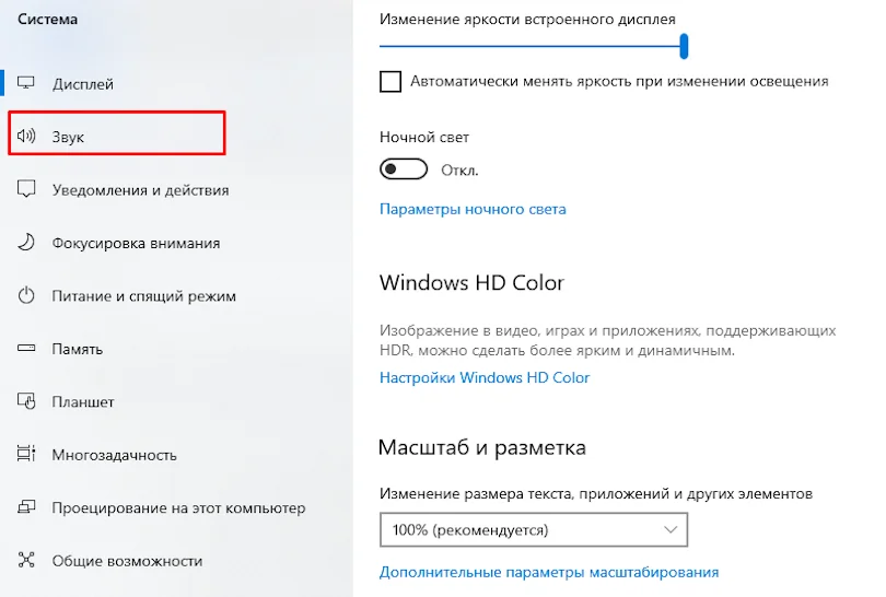

Windows 10
  • Переходим в «‎Пуск» и открываем «‎Параметры».
  • Заходим в раздел «‎Система» и переходим в «‎Звук».
После этого для вас откроется несколько важных параметров. Начиная от определения устройства вывода до общей громкости.

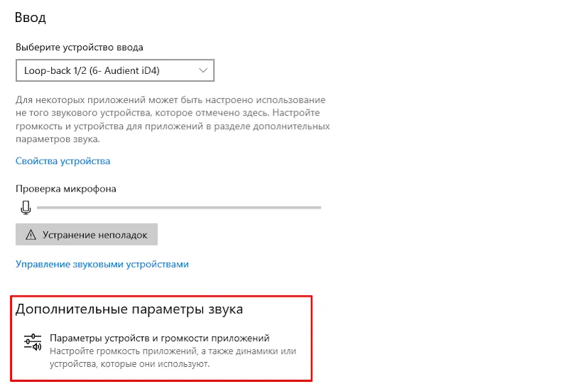

Для более тонкой настройки нужно перейти в «‎Ввод», чтобы задать нужные «‎Свойства устройства» для работы и настроить уровень громкости микрофона.
Если ваш микрофон не работает в нужном приложении, то необходимо перейти в «‎Дополнительные параметры звука» раздел «Параметры устройств и громкости приложений» внизу страницы. В нём можно задать параметры для всех доступные программ, которые используют микрофон.

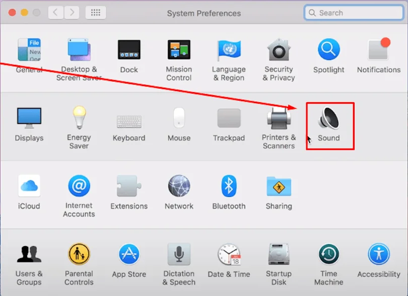

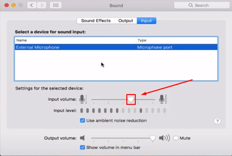

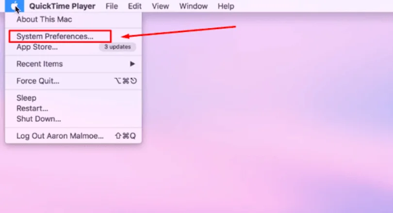

Mac
  • После подключения внешнего микрофона к Mac нажмите значок «Apple» в верхнем левом углу экрана.
  • Это откроет список меню с различными опциями. Выберите «Системные настройки»
  • Вы увидите различные значки, связанные с настройками оборудования Mac. Найдите опцию «Звук» со значком динамика и щелкните на неё.
  • В окне «Звук» щелкните вкладку «Вход». Вы должны увидеть имя вашего внешнего микрофона под «Выберите устройство для ввода звука».
  • Если к Mac подключено несколько микрофонов, обязательно выберите нужный.
  • Используйте ползунок, чтобы увеличить «Входную громкость».
