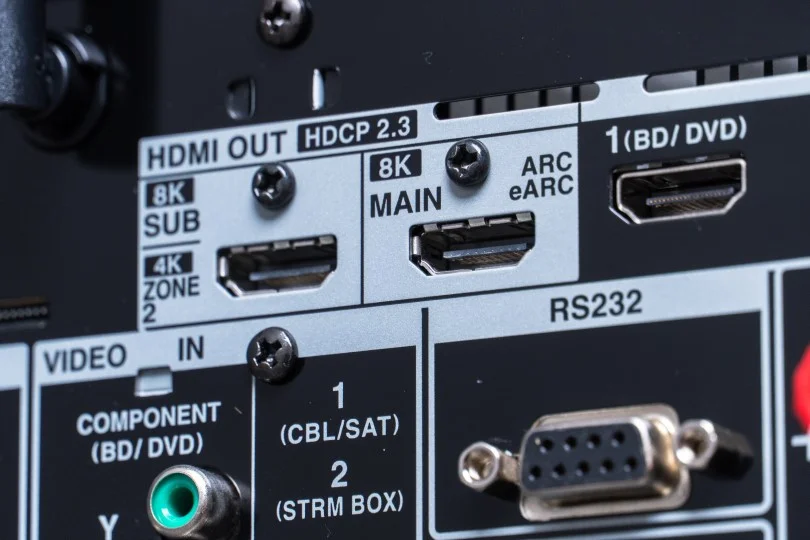

Все современные телевизоры, как правило, осуществляют подключение к ресиверу через разъёмы SCART или HDMI, которые имеются на обоих устройствах. Причем чаще всего используется HDMI. Для этого надо:
  1. Подготовить соответствующий кабель необходимой длины.
  2. Отключить телевизор и ресивер от сетевого питания.
  3. Найти на задней панели телевизора вход с обозначением HDMI INPUT и подключить к нему кабель.
  4. На задней стенке AV-ресивера определить выход HDMI OUT и подключить к нему второй конец кабеля.
  5. Подключить телеприемник и ресивер к электросети, включить их и следовать экранным настройкам.
  6. Если телевизор в автоматическом режиме не настроился на сигнал от ресивера, надо выбрать в меню необходимый вход.
Аналогичным образом происходит подключение с разъемом SCART. Технология SCART или Euro-AV представляет собой кабельное соединение с двумя разъёмами на концах. Этот интерфейс содержит 21 контакт, по которым может передаваться с декодера на телевизор вся необходимая информация. Это входы и выходы видео и аудио сигналов и некоторые команды управления. Несмотря на то, что сейчас чаще всего используется интерфейс HDMI, евро-разъём SCART присутствует в большинстве моделей преобразователей.
Кроме обычного HDMI-разъема существует более продвинутая версия HDMI ARC. Аббревиатура ARC расшифровывается как Audio Return Channel – реверсивный звуковой канал. Это технология передачи звука на любое звуковое устройство без использования отдельного кабеля. Разница между ними в том, что кабель HDMI предназначен только для передачи видео, в то время как HDMI ARC обеспечивает еще и высококачественную передачу звука.
