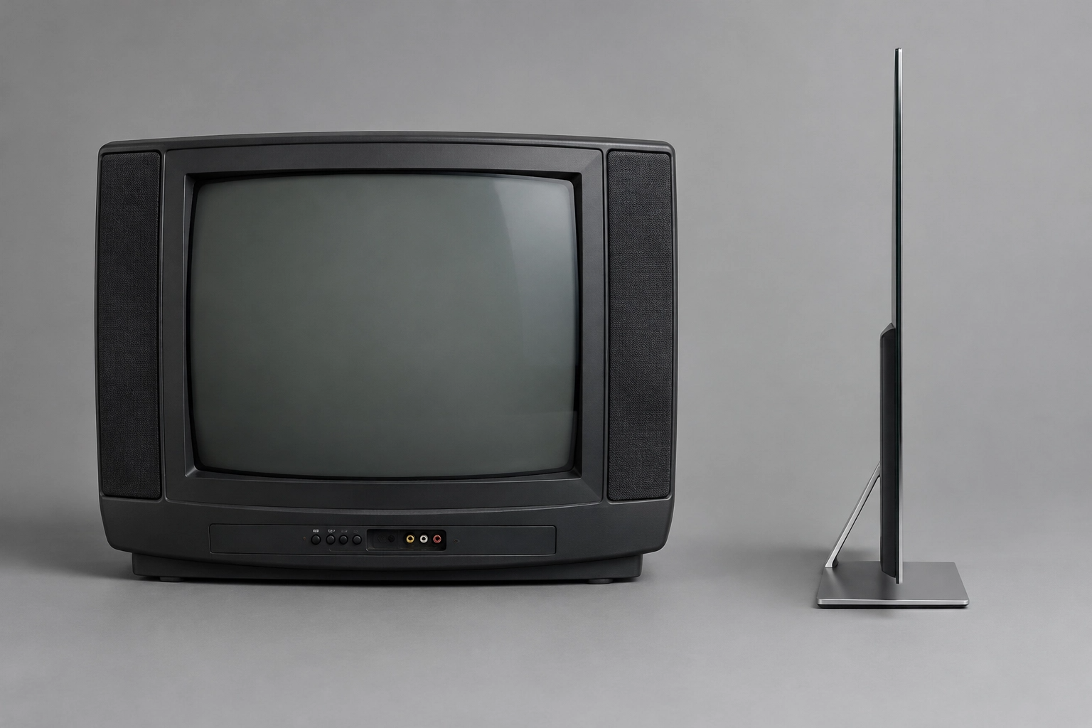

От кинескопа до панелей-обоев: сокращение полезного объёма телевизоров
Эволюция конструкции телевизоров показывает постепенное сокращение пространства под акустические компоненты. Кинескопный аппарат 1990-х годов имел корпус большой глубины. Модель Sony KX-45ED1 обладала глубиной более 76 сантиметров. Внутренний объём корпуса составлял десятки литров. Излучатели размещались по бокам от экрана и были направлены вперёд, на слушателя. Площадь диффузоров позволяла стабильно воспроизводить диапазон от 70–80 Гц.
С появлением плазменных панелей и первых ЖК-экранов глубина корпуса уменьшилась до 8–12 сантиметров. По периметру экрана сохранялись широкие рамки. Конструкторы устанавливали туда фронтальные динамики с изолированными акустическими камерами объёмом в 1–2 литра.
Современные телевизоры имеют минимальную толщину. Экран модели LG Signature OLED W7 составляет 2,57 миллиметра. Такая толщина полностью исключает установку динамиков внутри панели. Производитель вынес излучатели и управляющую плату в отдельный блок-подставку. В стандартных тонких телевизорах применяются узкие овальные динамики, установленные в нижнем торце корпуса. Места для замкнутой акустической камеры внутри такой конструкции нет.

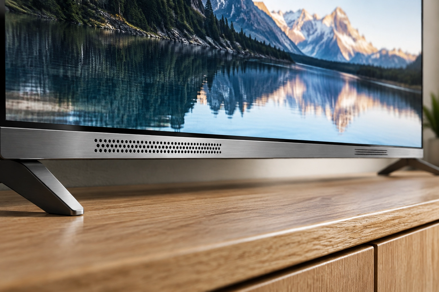

Направление излучения: почему звук отражается от стен и пола
В современных безрамочных телевизорах излучатели направлены вниз (схема down-firing) или в стену за панелью (схема rear-firing). Фронтальная рамка экрана имеет толщину несколько миллиметров, поэтому установить динамики с направлением на зрителя технически невозможно. До зоны прослушивания доходит не прямой звуковой сигнал, а волна, отражённая от поверхности тумбы, пола или тыловой стены.
Отражения меняют исходную амплитудно-частотную характеристику звука. Высокие частоты выше 4–5 кГц обладают строгой направленностью и быстро поглощаются мягкими поверхностями. При многократных переотражениях импульсная характеристика сигнала размывается. Из-за этого согласные звуки теряют разборчивость, а речь актёров воспринимается приглушённой.
Итоговый тембр напрямую зависит от способа монтажа экрана:
  • Установка на плоской тумбе. Твёрдая горизонтальная поверхность отражает звуковые волны в сторону слушателя, что частично сохраняет средние частоты.
  • Монтаж на настенный кронштейн. Излучение направленных вниз динамиков уходит в пол, а тыловые волны гасятся зазором между стеной и панелью. Разборчивость падает.
  • Размещение внутри мебельной ниши. Звуковые волны многократно отражаются от стенок мебели. Это создаёт паразитные резонансы на частотах 200–400 Гц и делает диалоги невнятными.
Акустические условия комнаты в такой схеме оказывают большее влияние на звук, чем заводские характеристики динамиков.
