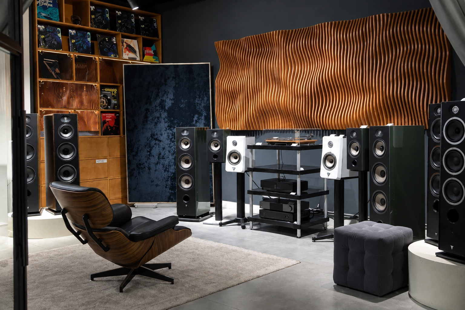

Эффект демозала: почему в магазине акустика звучит иначе, чем дома
Главный фактор демонстрации колонок в магазине — высокий уровень громкости. Прослушивание обычно проходит на звуковом давлении 80–85 дБ. Это рабочий уровень контрольных мониторов при студийном сведении фонограмм. При таком звуковом давлении ухо воспринимает низкие, средние и высокие частоты сбалансированно, а стереопанорама имеет чёткую глубину.
По этой же причине громкость мешает объективному выбору. Если две пары колонок звучат с разницей всего в 1–2 дБ, более громкая пара всегда кажется слушателю детальнее и басовитее, даже если у неё выше уровень искажений. В профессиональных слуховых тестах аппаратуру калибруют по звуковому давлению с точностью до десятых долей децибела или ориентируются на расхождение не более 0,5 LUFS. Без точного выравнивания громкости объективно сравнить две системы нельзя.
В квартире слушать музыку на давлении 85 дБ невозможно из-за требований к шуму в жилых домах. Реальная громкость вечернего прослушивания составляет 50–60 дБ. При таком спаде чувствительность слуха к краям диапазона падает: низкие частоты теряют плотность, верхний регистр звучит глуше, а средние частоты выходят вперёд. В результате дома та же акустика звучит с другим тональным балансом.
Важно. Проверяйте акустику в магазине на той громкости, на которой будете слушать её дома. Высокий уровень звукового давления скрывает конструктивные недостатки колонок и особенности работы динамиков на микротоках.

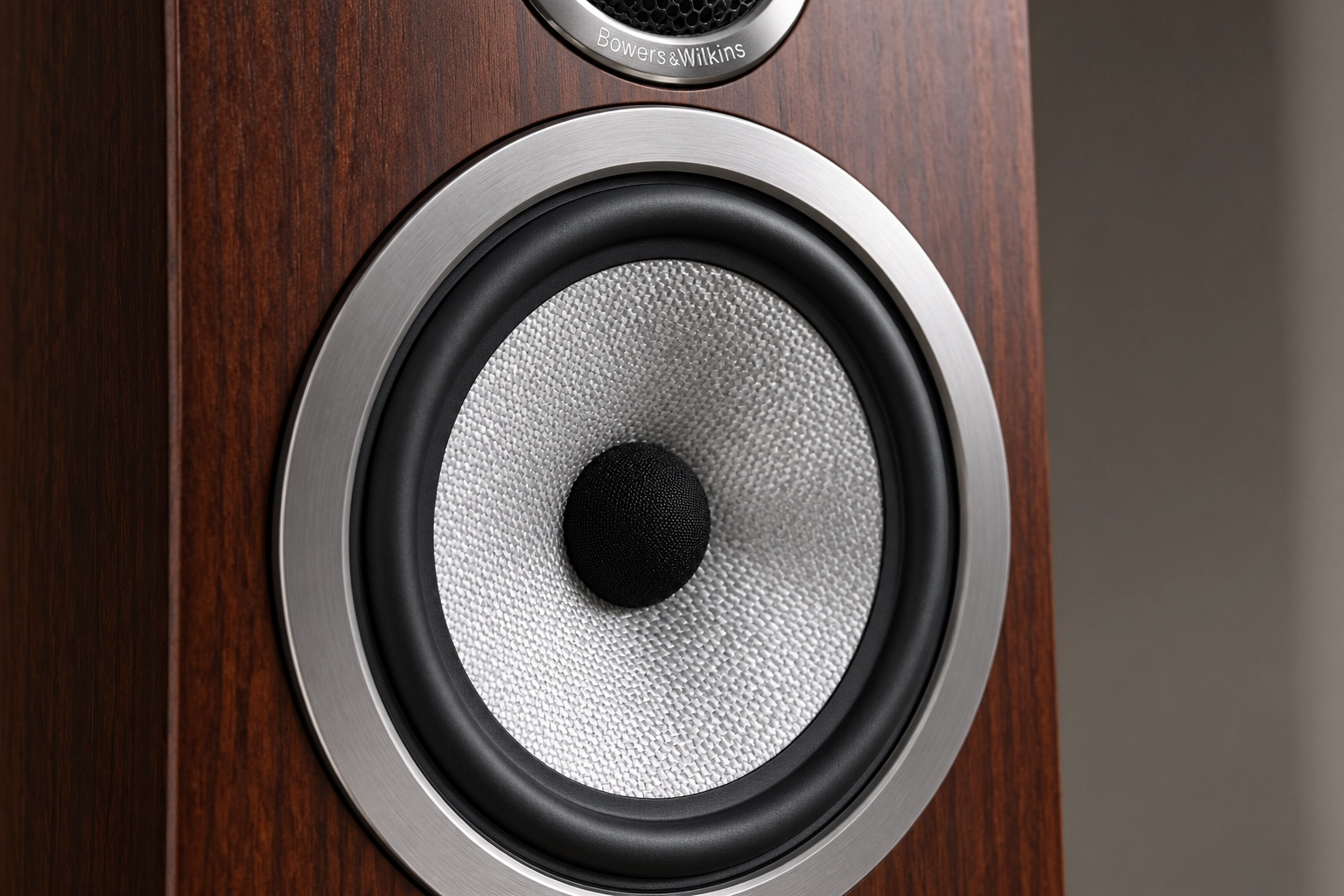

Механика динамика на малой мощности: трение подвеса и масса диффузора
Искажения электродинамических излучателей ведут себя иначе, чем искажения усилителей. У полупроводникового усилителя коэффициент гармоник с падением выходного напряжения снижается вплоть до уровня собственных шумов схемы. У динамика график нелинейных искажений растёт не только на предельной громкости, но и на минимальной подводимой мощности.
При слабом сигнале сила тока в звуковой катушке падает до долей миллиампера. Соответственно, уменьшается и электродинамическая сила, толкающая подвижную систему. Этой малой силе противостоят внутреннее механическое трение подвеса, упругость центрирующей шайбы и магнитный гистерезис в магнитопроводе. Чтобы сдвинуть диффузор с места, слабый импульс тока должен преодолеть силу трения покоя подвижной системы.
Тяжёлые диффузоры из полипропилена или многослойных композитов на жёстких резиновых подвесах требуют больше энергии для начального смещения. На слабом сигнале часть энергии импульса уходит на деформацию упругих элементов подвеса, поэтому динамик сглаживает резкие фронты атак звуковых сигналов.
Потери энергии в подвижной системе динамика отражает параметр механической добротности — Qms. Чем выше значение Qms, тем меньше механическое трение в подвесе и шайбе. Динамики с высокой механической добротностью, лёгкими бумажными диффузорами и податливыми тканевыми подвесами быстрее реагируют на малые изменения тока. Поэтому такие излучатели сохраняют разборчивость фонограммы на минимальной мощности.

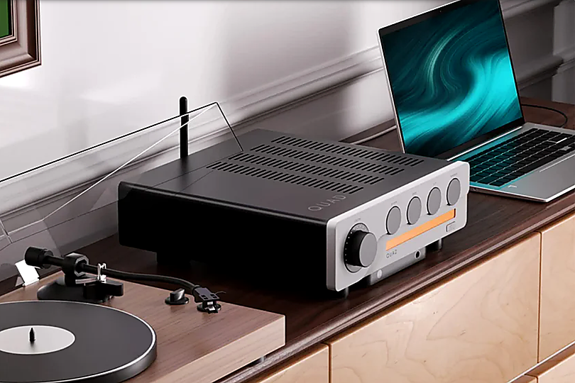

Первый ватт усилителя: переходные искажения и баланс каналов
При вечернем прослушивании на уровне 55–60 дБ выходной каскад усилителя отдаёт в акустику от 0,01 до 0,1 Вт мощности. Этот режим выявляет схемотехнические особенности аппарата, незаметные на средней и высокой громкости.
В усилителях класса AB выходные транзисторы работают поочерёдно: одно плечо усиливает положительную полуволну синусоиды, второе — отрицательную. В зоне перехода сигнала через ноль возникают коммутационные искажения переключения. При выходной мощности 50 Вт их относительная доля исчезающе мала. При мощности в сотые доли ватта процент коммутационных искажений возрастает, увеличивая уровень нечётных гармоник высших порядков. В усилителях класса А транзисторы работают без отсечки тока в течение всего периода сигнала, поэтому коммутационные искажения на малых уровнях мощности отсутствуют.
Вторая проблема малой мощности связана с регулятором громкости. В аналоговых резистивных потенциометрах в начале хода дорожки наблюдается технологический разброс сопротивления между секциями правого и левого каналов. В результате в нижней трети шкалы один канал звучит тише другого на 1–3 дБ, а центральный звуковой образ смещается в сторону.
Ситуация усугубляется при высоком входном напряжении источника: слушатель вынужден держать регулятор на 8–9 часах, прямо в зоне наибольшей погрешности дорожек. В качественных усилителях эту проблему решают установкой ступенчатых аттенюаторов на дискретных постоянных резисторах или регуляторов с цифровым управлением аналоговой матрицей.
