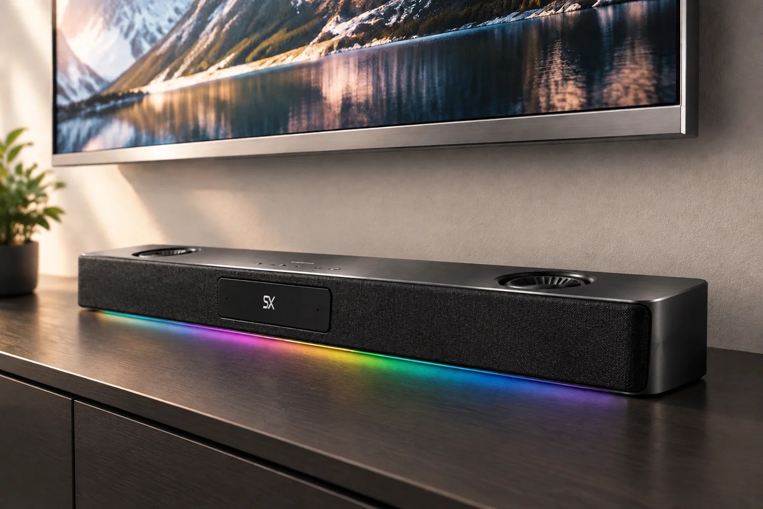

Уровень 1: саундбар 2.0 / 2.1 — вернуть речь и ширину
Корпус саундбара устанавливают на тумбу под экраном или крепят к стене на подвесах. Излучатели разнесены по краям корпуса на расстояние от 80 до 120 см. Такая база восстанавливает ширину стереопанорамы, соразмерную панелям с диагональю 55–65 дюймов.
Динамики направлены фронтально прямо на слушателя. Прямой звуковой поток исключает паразитные отражения от тумбы и возвращает разборчивость голоса. Конфигурация 2.0 или 2.1 подходит для небольших комнат площадью до 15–18 квадратных метров, где нет места для расстановки отдельных колонок.

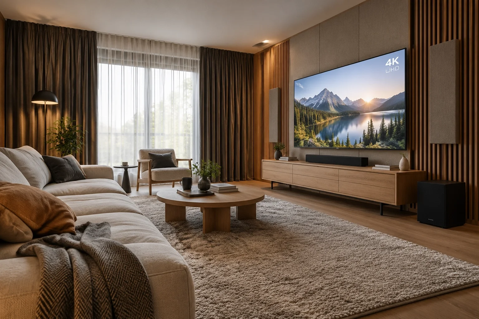

Уровень 2: 3.1 и 5.1 — отдельный центр и выделенный низкочастотный канал
Конфигурация 3.1 добавляет выделенный физический канал по центру и внешний низкочастотный модуль. В системе формата 5.1 к ним добавляется пара тыловых колонок:
- Центральный канал: воспроизводит голосовую дорожку фильма. Уровень громкости диалогов регулируется отдельно от общих эффектов и музыки.
- Отдельный сабвуфер: берёт на себя полосу частот ниже 80–100 Гц. Басовый модуль разгружает основные динамики, снижая интермодуляционные искажения на высокой громкости.
- Тыловые сателлиты (схема 5.1): формируют круговую панораму звука. Боковые и задние эффекты локализуются за спиной зрителя.
