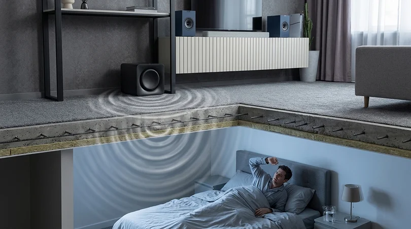

Главный враг соседей — бас
Представьте: вы слушаете джаз на умеренной громкости. Снизу приходит раздражённый сосед. Вам казалось, что совсем тихо. Как так?
Стены, перекрытия и полы фильтруют звук неравномерно. Высокие частоты (голос, скрипки, тарелки) теряют энергию быстро. Их поглощают мебель, ковры, воздух. Низкие частоты ведут себя иначе. Волны баса длинные: длиннее самой стены. Они огибают препятствия, проходят через бетон и дерево, заставляют перекрытия вибрировать и передают эту вибрацию дальше. До соседа снизу через потолок добираются механические удары, а не джазовые мелодии.
К тому же стены и углы комнаты накапливают энергию низких частот. Бас собирается в углах, усиливается у плоских поверхностей, создаёт стоячие волны. Комната сама раздувает нижние частоты сверх меры. То, что вы слышите у дивана, и то, что уходит к соседям, порой сильно отличается: вам кажется, что звучит негромко, а сосед воспринимает это как постоянный гул.
Вот почему ночной Hi-Fi начинается с контроля баса. Просто убавить общую громкость недостаточно. Пока не контролируешь бас, сосед всё равно слышит своё «бум-бум».

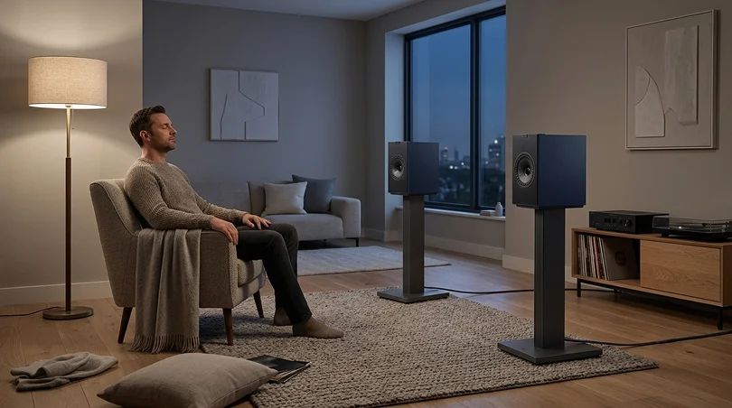

Расстановка колонок: как уменьшить звук для соседей, не убивая музыку
Звук в комнате формируется в том числе тем, где стоит акустика. Неправильное положение колонок означает, что бас будет гудеть и уходить к соседям даже при низкой громкости.
Расстояние от стены. Чем ближе задняя стенка корпуса к стене комнаты, тем сильнее комната усиливает нижние частоты. Особенно заметно это у колонок с фазоинвертором сзади: порт упирается в стену и раздувает бас. Отодвиньте акустику хотя бы на 20–30 сантиметров, и гудение станет заметно меньше.
Углы накапливают бас. Держите акустику подальше от них, особенно ночью.
Подсядьте ближе. Пожалуй, это самый простой шаг для снижения громкости без потери качества. В ближнем поле (на расстоянии метра-полутора от колонок) звук приходит к вам прямо, без лишних отражений от стен. Вы слышите детали, текстуру и объём даже при небольшом уровне. По этому принципу работают студийные мониторы: рассчитаны на близкое прослушивание. Не на то, чтобы заполнять комнату звуком.
Разверните колонки на себя. Направленный звук приходит прямо к ушам и не гуляет по комнате в поисках поверхностей для отражения. При этом громкость остаётся меньше, а ощущение присутствия то же.
Даже правильно расставленные колонки могут передавать вибрации через пол и мебель. Это отдельная история.
Стойки и виброизоляция: маленькие детали с большим эффектом
Низкие частоты живут не только в воздухе. Когда динамик воспроизводит бас, корпус колонки тоже вибрирует. Через него вибрируют стойка, полка, тумба или пол. Эта механическая вибрация расходится по конструкции дома и превращается в звук в квартире снизу. Никакого воздушного пути для этого не нужно.
В панельных домах эта проблема стоит особенно остро. Перекрытия передают структурный шум очень хорошо. Сосед на нижнем этаже слышит колонки как монотонный гул или удары даже при умеренной громкости. В вашей комнате всё кажется тихим, но соседу достаётся гул.
Полочную акустику ставят на специальные стойки. Тумбы и полки здесь не работают. Стойки поднимают колонки на правильную высоту и снижают передачу вибраций через мебель. Под сами стойки кладут изолирующие подкладки или подставки с амортизацией: они дополнительно гасят вибрацию перед тем, как та уйдёт в пол.
С шипами всё неоднозначно. Классические металлические шипы жёстко передают вибрацию в твёрдую поверхность. В квартире лучше работают мягкие резиновые подушечки или специальные изолирующие конусы. Их задача: гасить вибрацию.

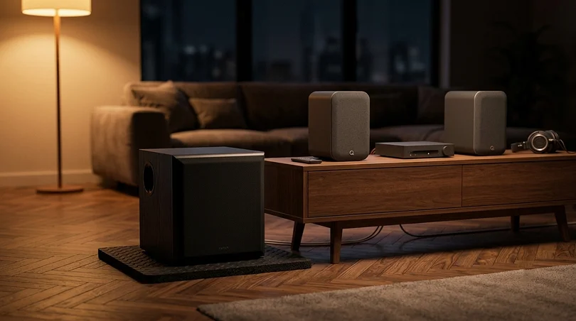

Самый сложный элемент: сабвуфер.
Сабвуфер ночью: оставить, приглушить или выключить
Сабвуфер даёт масштаб, глубину и физическое ощущение музыки. Но чаще всего из-за него и приходит сосед.
Низкие частоты сабвуфера расходятся дальше, чем звук из колонок. Они идут через пол, стены и перекрытия. Если сабвуфер стоит в углу, комната усиливает бас до максимума. Соседи снизу получают ритмичные удары в потолок. Иногда это случается при громкости, которую вы сами считаете умеренной.
Ночью с сабвуфером разговор особый. Снизьте его уровень на несколько делений ниже дневного. Отодвиньте от угла. Поставьте на изолирующую подставку или специальный коврик, который поглощает вибрацию. Это снижает передачу в пол.
Если в усилителе или процессоре есть настройка кроссовера, поднимите частоту среза. Тогда сабвуфер берёт на себя меньший диапазон и работает точнее, без лишнего гула.
Иногда проще выключить сабвуфер совсем. Без него хорошая полочная акустика или наушники дадут достаточно баса для ночного прослушивания: аккуратного, собранного, без гула в углу и без стука снизу. В квартире ночью важен контроль, а не мощность.
