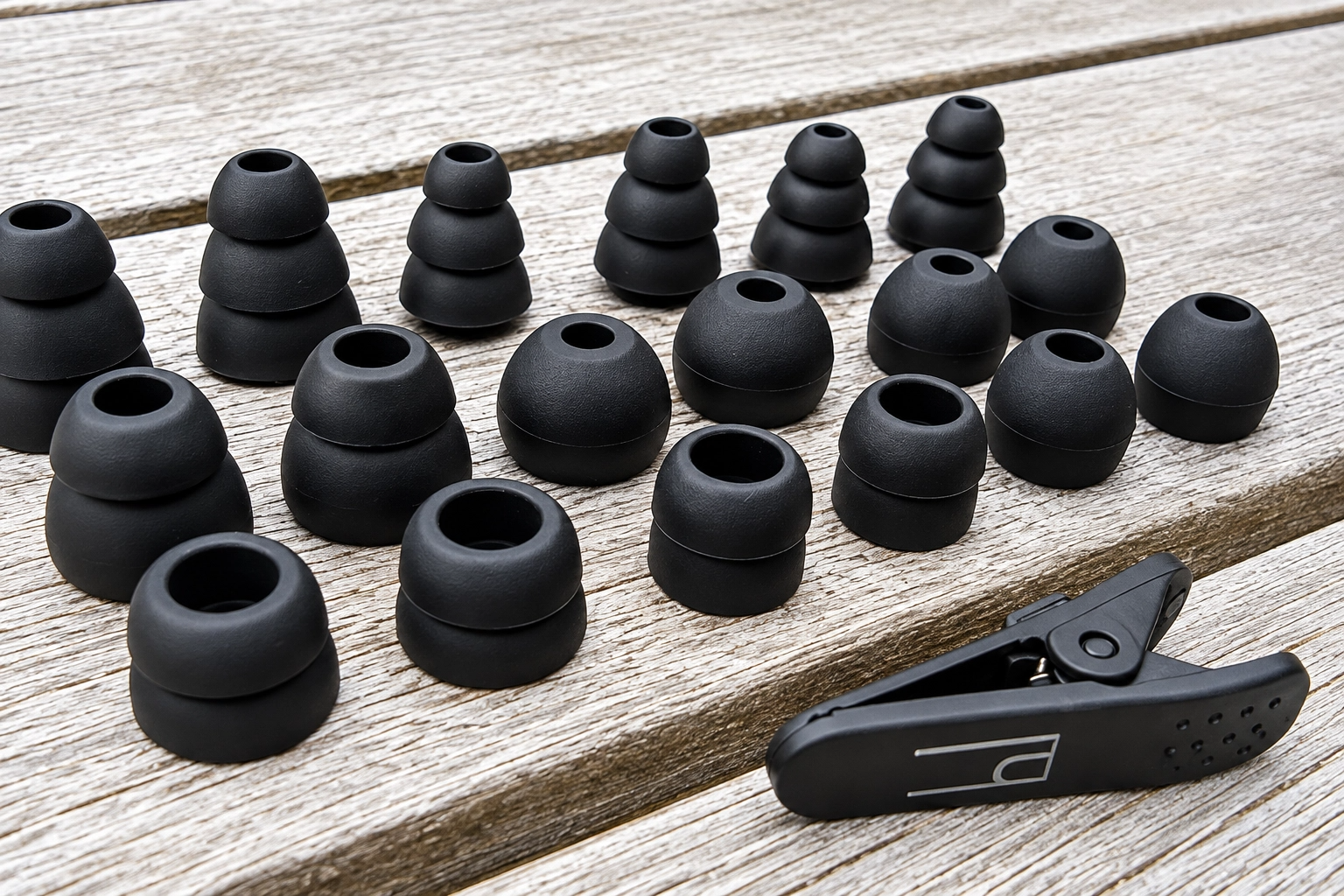

Подбор стоит начать с размера комплектных амбушюр. Маленькая насадка часто оставляет зазор, ослабляет бас и хуже удерживает наушник. Крупная давит на стенки слухового прохода и может постепенно смещаться наружу. Подходящий размер создаёт равномерное уплотнение без боли и распирания.
Сначала можно установить средние амбушюры, затем проверить каждое ухо отдельно. Левому и правому уху порой подходят разные размеры — например, S и M либо M и L. Такая комбинация учитывает естественную асимметрию слуховых проходов.
Проверка занимает несколько шагов:
- Установить амбушюры среднего размера.
- Вставить наушники и слегка повернуть корпуса.
- Сравнить громкость и количество баса в левом и правом канале.
- Поговорить, пройтись и несколько раз повернуть голову.
- Оценить давление и устойчивость спустя 30–60 минут.
- Повторить тест с соседними размерами.
Стабильный бас указывает на герметичную посадку. Постепенное ослабление низких частот во время движения говорит о смещении насадки. Давление, зуд или болезненные ощущения требуют другого размера, формы либо материала.
Материал тоже влияет на посадку:
- силиконовые амбушюры легко очищаются, сохраняют упругость и обычно служат дольше пенных;
- пена с эффектом памяти сжимается перед установкой и постепенно принимает форму слухового прохода;
- гибридные насадки сочетают несколько материалов, а их свойства зависят от конкретной конструкции;
- многолепестковые амбушюры создают несколько зон уплотнения и подходят для определённой глубины и формы канала.
Пенные амбушюры часто улучшают сцепление и заполняют канал равномернее силиконовых. Их очищают способом, который указан производителем: отдельные составы чувствительны к воде и чистящим средствам. Пена постепенно теряет способность восстанавливать форму, поэтому такие насадки периодически заменяют.
При выборе сторонних амбушюр важны диаметр звуковода, тип крепления, общая высота и форма насадки. Слишком высокая модель может помешать наушнику полностью войти в гнездо зарядного кейса. В результате крышка закрывается с усилием, а зарядные контакты соединяются нестабильно. Совместимость стоит проверять по рекомендациям производителя аксессуара и отзывам владельцев той же модели TWS.
Силиконовые амбушюры со временем твердеют, деформируются или становятся скользкими. Пенные хуже восстанавливают форму после сжатия. Одновременно могут ослабнуть бас, пассивная изоляция и устойчивость посадки. Замена изношенных насадок часто возвращает плотное прилегание и помогает продлить срок использования наушников.

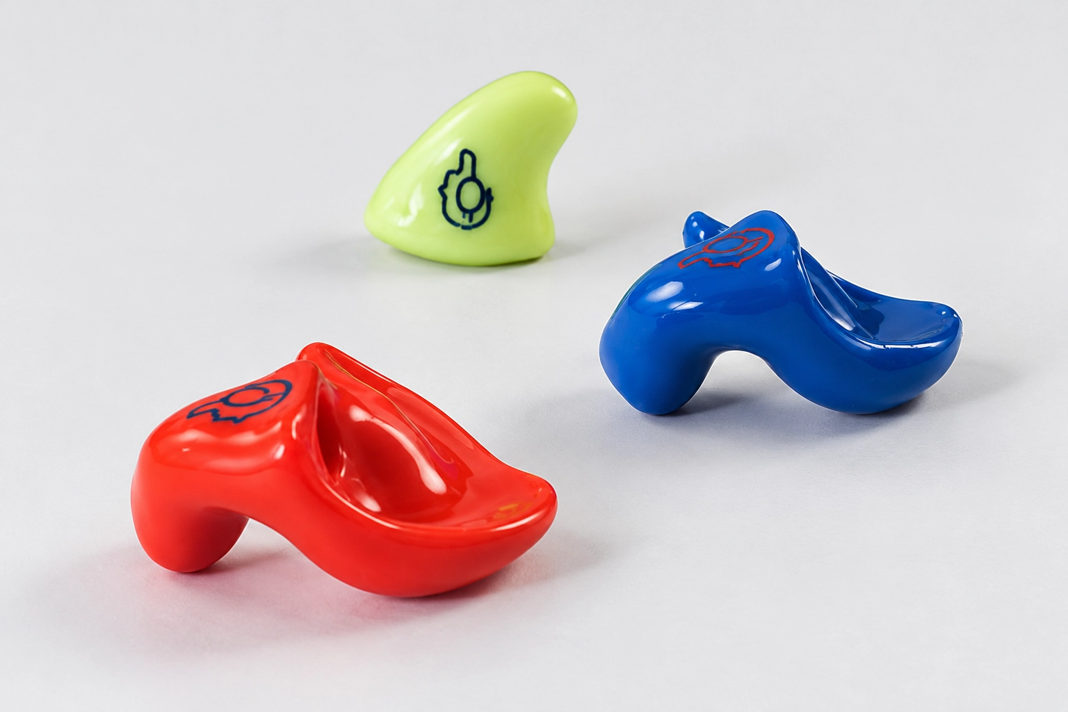

Индивидуальные насадки подходят владельцам, которых устраивают звук, функции и форма корпуса TWS, а комплектные амбушюры дают слабую фиксацию или нестабильное уплотнение. Изделие создают по слепку конкретного уха, поэтому оно точнее учитывает форму слухового прохода.
Формат насадки определяет площадь контакта с ухом. Компактное изделие повторяет форму слухового прохода. Более крупные варианты могут захватывать часть ушной раковины и создавать дополнительные точки опоры. Для TWS особенно важны размеры насадки, поскольку наушник требуется размещать в зарядном кейсе.
В Dr.Head Custom Shop процедура начинается с осмотра уха. Затем специалист устанавливает отоблок, который ограничивает глубину введения слепочной массы. Подготовленным материалом заполняют нужную область уха. Спустя несколько минут масса застывает, и специалист аккуратно извлекает готовый слепок.
По слепку изготавливают насадку из доступного для выбранного изделия материала. Акрил образует жёсткую конструкцию и точно сохраняет заданную геометрию. Силикон остаётся эластичным и мягче ощущается при контакте. Материал, глубину посадки и форму изделия подбирают с учётом модели наушников, анатомии и сценария использования.
Индивидуальная насадка создаёт более стабильную фиксацию и герметичность. Благодаря этому передача баса и пассивная изоляция меньше меняются во время ходьбы, разговора или тренировки. Наушник реже требует поправления.
При этом индивидуальная насадка решает конкретную задачу — подгоняет зону контакта со слуховым проходом. Давление крупного корпуса на ушную раковину, чувствительность к ANC и неудобное расположение сенсоров зависят от конструкции самих TWS. При таких проблемах смена форм-фактора даст более предсказуемый результат.
Совместимость с зарядным кейсом согласуют до изготовления. Для некоторых TWS подходит компактный формат MiniCanal. Возможность зарядки зависит от геометрии наушника, глубины гнезда и расположения контактов, поэтому её проверяют для конкретной модели.
Слепки снимают очно после осмотра уха. Возрастные ограничения, состояние слухового прохода, доступные материалы, адреса, сроки изготовления и совместимость с конкретными TWS стоит заранее уточнить в Dr.Head Custom Shop.
Индивидуальные насадки имеют смысл, когда источник проблемы связан с амбушюрами и уплотнением. Давление корпуса на хрящи указывает на необходимость подобрать другую форму наушников.

Помогут ли пенные амбушюры?
Пена с эффектом памяти расширяется внутри слухового прохода и заполняет его форму. Это часто повышает устойчивость и пассивную изоляцию. У некоторых пользователей плотная пена усиливает распирание, поэтому размер стоит подбирать отдельно. Перед покупкой важно проверить совместимость со звуководом и зарядным кейсом.
Что делать, если комплектные амбушюры всех размеров вызывают дискомфорт?
Можно попробовать сторонние насадки другой формы и материала. При стабильном корпусе и слабом уплотнении помогают индивидуальные насадки по слепку уха. Давление корпуса на хрящи указывает на пользу другого форм-фактора.
Подойдут ли индивидуальные насадки к любым TWS?
Совместимость зависит от формы звуковода, крепления насадки и размеров гнезда в зарядном кейсе. Возможность изготовления и зарядки стоит согласовать с Custom Shop для конкретной модели.
