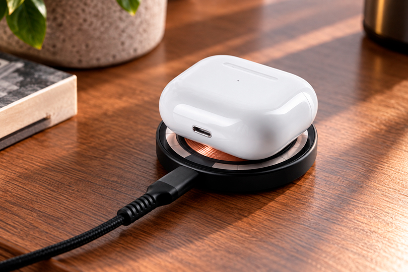

Как работает беспроводная зарядка кейса
В зарядной площадке находится передающая катушка, а в кейсе — приёмная. Переменный ток в катушке станции создаёт магнитное поле, которое наводит ток в катушке кейса. Дальше электроника преобразует его и направляет на заряд аккумулятора.
Энергия передаётся только на небольшом расстоянии, поэтому положение кейса имеет значение. Приёмная и передающая катушки должны находиться достаточно близко друг к другу и хотя бы частично совпадать по площади.
Со смартфоном попасть в рабочую зону проще: его корпус крупнее и обычно перекрывает значительную часть площадки. У TWS-кейса приёмная катушка небольшая и может находиться не точно по центру корпуса. В результате кейс лежит на середине станции, а катушки оказываются смещены относительно друг друга.
При небольшом смещении зарядка может запуститься, но передача энергии окажется нестабильной и устройство прекратит заряжаться. При этом ориентироваться только на светодиод нельзя: у некоторых кейсов индикатор гаснет через несколько секунд даже при продолжающейся зарядке. Состояние лучше проверять по штатной индикации конкретной модели, приложению или изменению уровня заряда.
