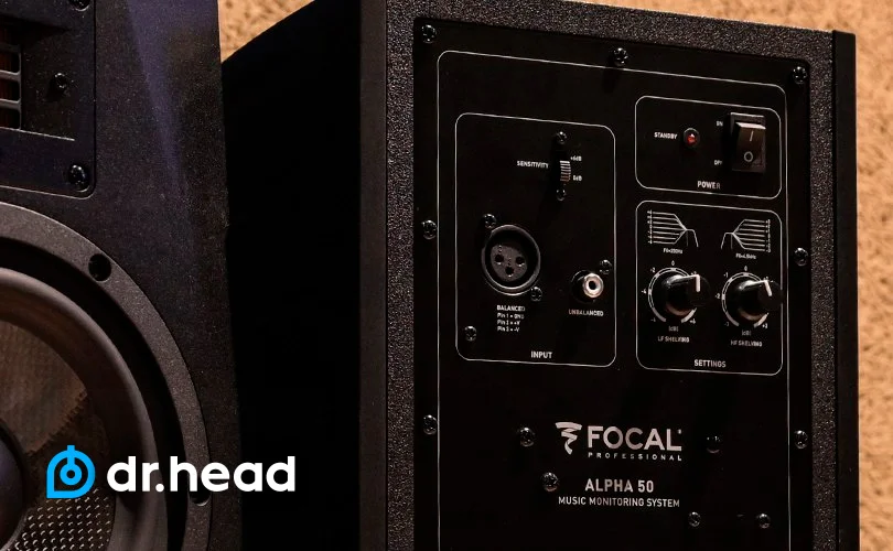

Активные мониторы имеют на своём борту уже встроенный усилитель (как правило, цифровой усилитель в классе D). Чаще всего каждый динамик (ВЧ и мидбасовый) имеет свой усилитель, который раскачивает только этот динамик. Обычно на системах такого типа имеются все популярные аналоговые входы, а у более дорогих представителей имеются ещё и цифровые входы.

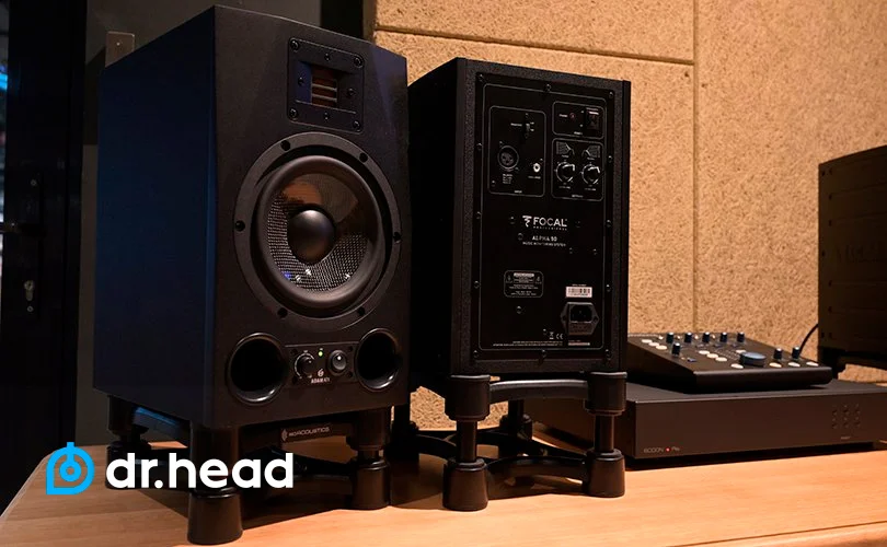

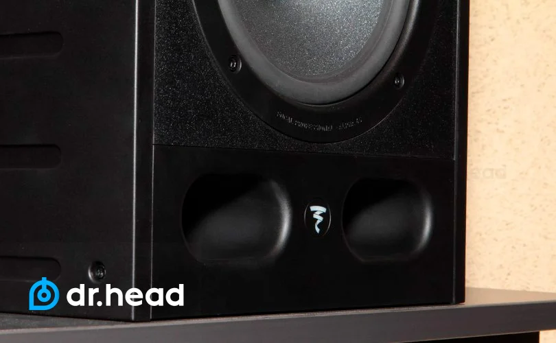

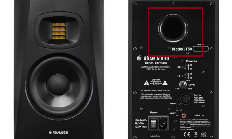

Чаще всего мониторы — это акустические системы фазоинверторного типа. Фазоинвертор передаёт и усиливает низкочастотный диапазон в музыкальной композиции. Он представляет собой отверстие (круглое или прямоугольное), через которое выводится давление от работы НЧ-динамика. Каждый производитель представляет своё техническое воплощение фазоинвертора. Как правило, он выходит либо на лицевую, либо на тыльную часть корпуса.
Есть хитрость, связанная с установкой акустики, у которой фазоинвертор находится на тыльной стороне корпуса: такую акустику не следует ставить вплотную к стене, т.к. вы получите нежелательных эффект резонанса от стены. Стена станет большим экраном, отражающим низкие частоты, и всё помещение буквально «завалов». К сожалению, такой эффект не даст звукорежиссёру возможность услышать настоящую, оригинальную звуковую картину.

3. Обратите особое внимание на расположение фазоинвертора. Если вы будете устанавливать акустические системы впритык к стене, то подойдёт акустика, у которой фазоинвертор находится на передней панели. Если помещение даёт возможность устанавливать мониторы на расстояние 30–40 см и более от стены, то модели с фазоинвертором с тыльной стороны также подойдут.

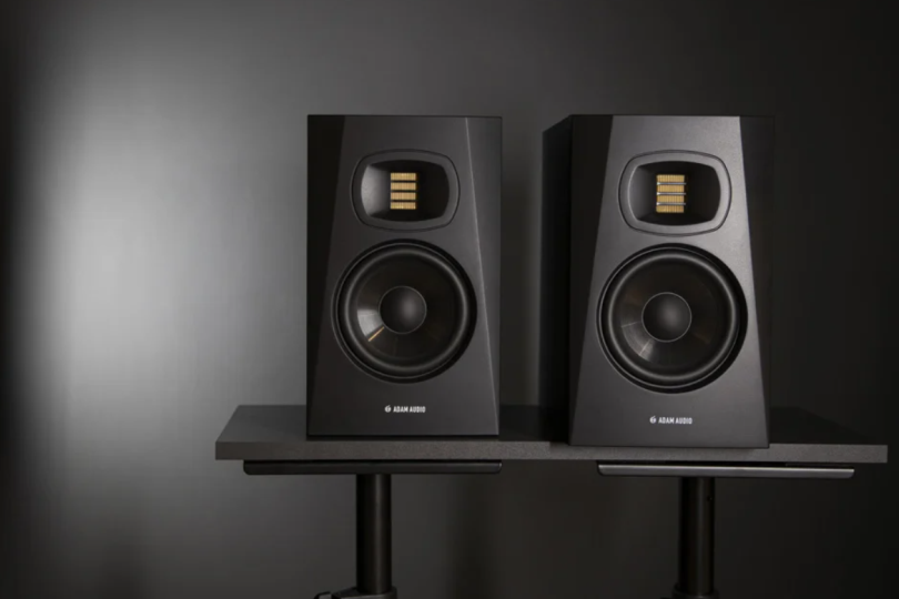

6. Если работа с музыкальным материалом занимает много времени, то обратите внимание на оформление высокочастотного твитера. В профессиональной среде существует точка зрения, что ленточный твитер меньше утомляет слух при прослушивании. Данный момент сугубо индивидуален.

9. Обратите внимание на количество регулировок на активном мониторе. Если у вас есть возможность более точно подстроить параметры звучания с помощью эквалайзера или мобильного приложения, то это, безусловно, является преимуществом. Точная настройка аппаратуры позволит получить точную звуковую картину.
