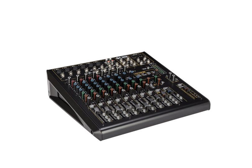

RCF F 12XR Black
RCF F 12XR — надёжный аналоговый пульт, рассчитанный на живые выступления и небольшие инсталляции. Здесь 12 каналов, качественные предусилители, трёхполосный эквалайзер и встроенный процессор эффектов с 16 пресетами.
Наличие USB-аудиоинтерфейса позволяет передавать запись финального стереомикса в DAW на компьютере.
Кому подойдёт: музыкантам и небольшим площадкам, где важны стабильность, простое управление и быстрая запись сведенного звука.

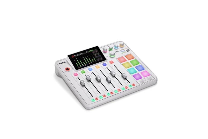

RØDECaster Pro II
Цифровая студия вещания RØDECaster Pro II — это не просто микшер, а полноценный продюсерский центр. Четыре микрофонных входа, программируемые пэды, встроенные DSP-эффекты и возможность многоканальной записи.
Управление через сенсорный экран кардинально упрощает настройку по сравнению с традиционными пультами.
Кому подойдёт: ведущим подкастов, стримерам, музыкантам и всем, кто работает с голосом. Идеальный вариант для персональной студии, ориентированной на работу с голосом.

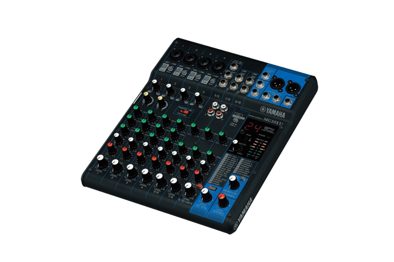

Yamaha MG10XU Black
Yamaha MG10XU — один из самых популярных компактных аналоговых микшеров. Пульт сочетает фирменные предусилители D-PRE, качественные цифровые SPX-эффекты и встроенный USB-интерфейс.
Благодаря прочному металлическому корпусу, продуманной эргономике и чистому звуку Yamaha MG10XU стал универсальным решением для начинающих.
Кому подойдёт: вокалистам, дуэтам и всем, кто ищет первый надёжный экземпляр для выступлений и домашней записи.

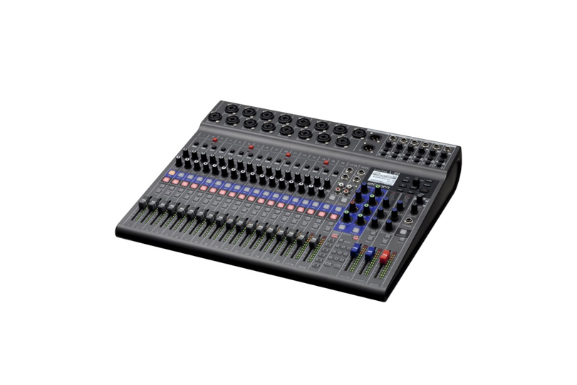

Zoom LiveTrak L-20
Zoom L-20 — это уже не просто микшер, а гибрид консоли и рекордера. Он способен записывать до 20 аудиоканалов одновременно с разрешением 24 бит/96 кГц. Каждый канал оснащён эквалайзером, компрессором и фейдером, а для музыкантов предусмотрено шесть независимых мониторных миксов.
Одинаково уверенно работает как в студии, так и на живых выступлениях, где требуется одновременная запись и микширование.
Кому подойдёт: профессионалам, работающим с живыми группами, звукорежиссёрам и продюсерам, которым нужен надёжный мобильный рекордер.

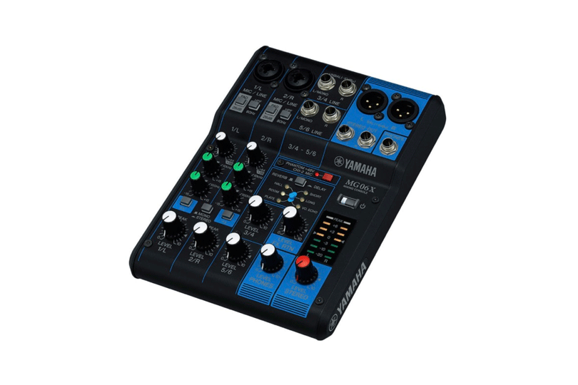

Yamaha MG06X
Компактная и неприхотливая аналоговая модель для тех, кто ценит мобильность. Всего шесть каналов, но есть всё необходимое: предусилители D-PRE, двухполосный эквалайзер, SPX-эффекты.
MG06X легко помещается в рюкзак, не требует сложной настройки и обеспечивает чистое, читаемое звучание. Отличный вариант для базовых задач, небольших выступлений, домашних студий или подкастов.
Кому подойдёт: тем, кому нужен надёжный и качественный пульт, который будет под рукой.
