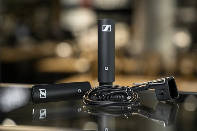

Основная фишка линейки XSW-D — это, пожалуй, простота использования. Никаких настроек, выбора каналов, регулировки усиления, антенн и дисплеев — только компактные портативные приемники и передатчик c одной кнопкой, преднастроенные на заводе и готовые к работе. Поэтому XSW-D хороши как для профессионалов «в полях», так и для персонального/полупрофессионального использования музыкантами и создателями контента, а также для проведения презентаций и других публичных мероприятий.
Цифровая передача на частоте 2,4 ГГц при оптимальных условиях работает в радиусе до 75 метров. Данные упаковываются кодеком aptX Live, созданным специально для микрофонных радиосистем, общая задержка не превышает 4 мс. На одной зарядке приемник/передатчик работают до 5 часов (зарядка по USB). К одному приемнику может быть подключено до 4 передатчиков, между которыми можно переключаться (звук идет с одного). Трехцветная светодиодная индикация подскажет статус устройства, его заряд и не покидаете ли вы зону приема. Одновременно может использоваться до 5 систем XSW-D.

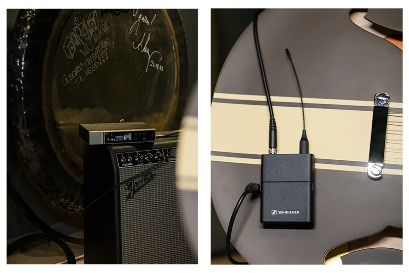

  • XSW-D INSTRUMENT BASE SET: приемник/передатчик (6.3 мм, поворотный джек), зажим для пояса, кабели — комплект для подключения музыкальных инструментов.

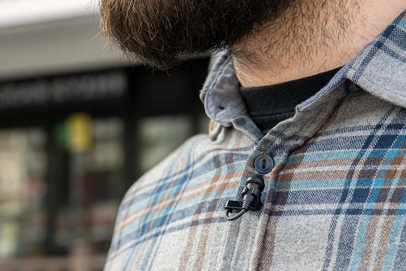

  • XSW-D LAVALIER SET: приемник (XLR), передатчик (3.5 мм), микрофон-петличка с зажимом ME2-II, зажим для пояса, кабели. Набор с петличкой для студийной записи.

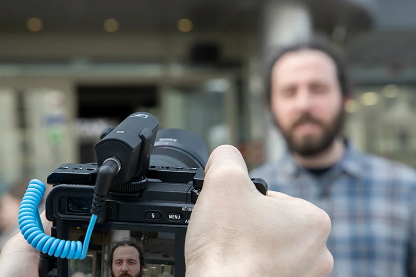

  • XSW-D PORTABLE LAVALIER SET: приемник/передатчик (3.5 мм), микрофон-петличка с зажимом ME2-II, крепление «холодный башмак» для камеры, зажим для пояса, кабели. Набор с петличкой для портативных устройств и камер.
  • XSW-D PORTABLE ENG SET: приемник (3.5 мм) + приемник (XLR), передатчик (3.5 мм), микрофон-петличка с зажимом ME2-II, крепление «холодный башмак» для камеры, зажим для пояса, кабели. Расширенный набор, позволяющий использовать как микрофон-петличку, так и любой ручной микрофон с XLR-соединением.

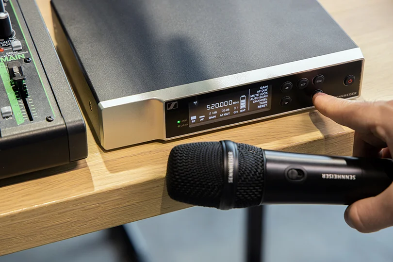

Данная линейка строится вокруг стационарного приёмника EW-D EM в форм-факторе 1/2 19" рэковой стойки и вместо 2,4 ГГц использует соединение в УВЧ-диапазоне. Что это дает? Более широкую полосу пропускания, больший радиус действия, большую гибкость настройки и более надежную работу для критически важных приложений.
Для передачи сигнала используются более низкие частоты (470 – 607 Мгц), что избавляет от возможных помех от Wi-Fi и блютуз-устройства, работающими в диапазоне 2,4 ГГц. Рабочая полоса радиочастот шириной в 56 МГц позволит разместить в ней до 90 радиоканалов, и этой ширины вполне достаточно, чтобы решить большинство задач даже в самой сложной обстановке. Радиус действия системы достигает 100 метров.
Одновременно может использоваться до 16 систем, а для простоты контроля предусмотрено приложение Smart Assist для iOS или Android, работающее через Bluetooth с низким энергопотреблением. Приложение открывает удаленный доступ ко всем системным настройкам, а также позволяет выполнять автоматическую настройку и мониторинг.
Система EW-D может похвастаться феноменальным динамическим диапазоном в 134 дБ и общей задержкой не более 1.9 миллисекунды — качество звука превосходное. Серия представлена восемью комплектами, все из которых включают приемник, блок питания, двойные антенны, резиновую обвязку и крепеж для монтажа в рэковую стойку.

  • Комплект для инструментов: приемник EW-D EM, поясной передатчик EW-D SK, инструментальный кабель, аксессуары.
