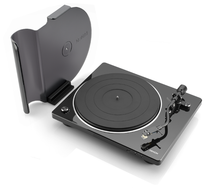

Denon DP-450USB
Denon десятилетиями ассоциируется с домашним Hi-Fi и воспроизведением винила. Однако амбиции бренда не остались в прошлом, поэтому компания активно расширяет линейку проигрывателей. Модель DP-450USB стала развитием популярной DP-300F. У DP-450USB полуавтоматическое управление — пользователь опускаеттонарм вручную, а после завершения стороны пластинки тонарм поднимается, а опорный диск останавливается автоматически. У DP-450USB три скорости вращения диска: 33, 45 и 78 об/мин. Последний вариант даст возможность слушать винтажные патефонные пластинки середины прошлого века.
Одна из особенностей модели — наличие порта USB на передней панели. С помощью него можно оцифровывать виниловые пластинки в формате WAV в качестве 16 бит/44 кГц или в формате MP3 (первый вариант предпочтительнее). Процесс оцифровки максимально прост: подключил флеш-карту, нажал на кнопку и пошла запись. Обработать получившийся файл можно на ПК. Denon предлагает бесплатный цифровой аудиоредактор MusiCut, который загружается со страницы продукта Denon DP-450USB.
Проигрыватель винила
Denon DP-450USB White
Бренд: Denon
Встроенный фонокорректор: да
Интерфейс подключения: rca
69 000 руб.
79 990 руб. -14%
  • Привод: пассиковый
  • Управление: ручное
  • Материал опорного диска: алюминий
  • Звукосниматель: CN-6518
  • Встроенный фонокорректор: да
  • Скорости: 33, 45 и 78 об/мин
