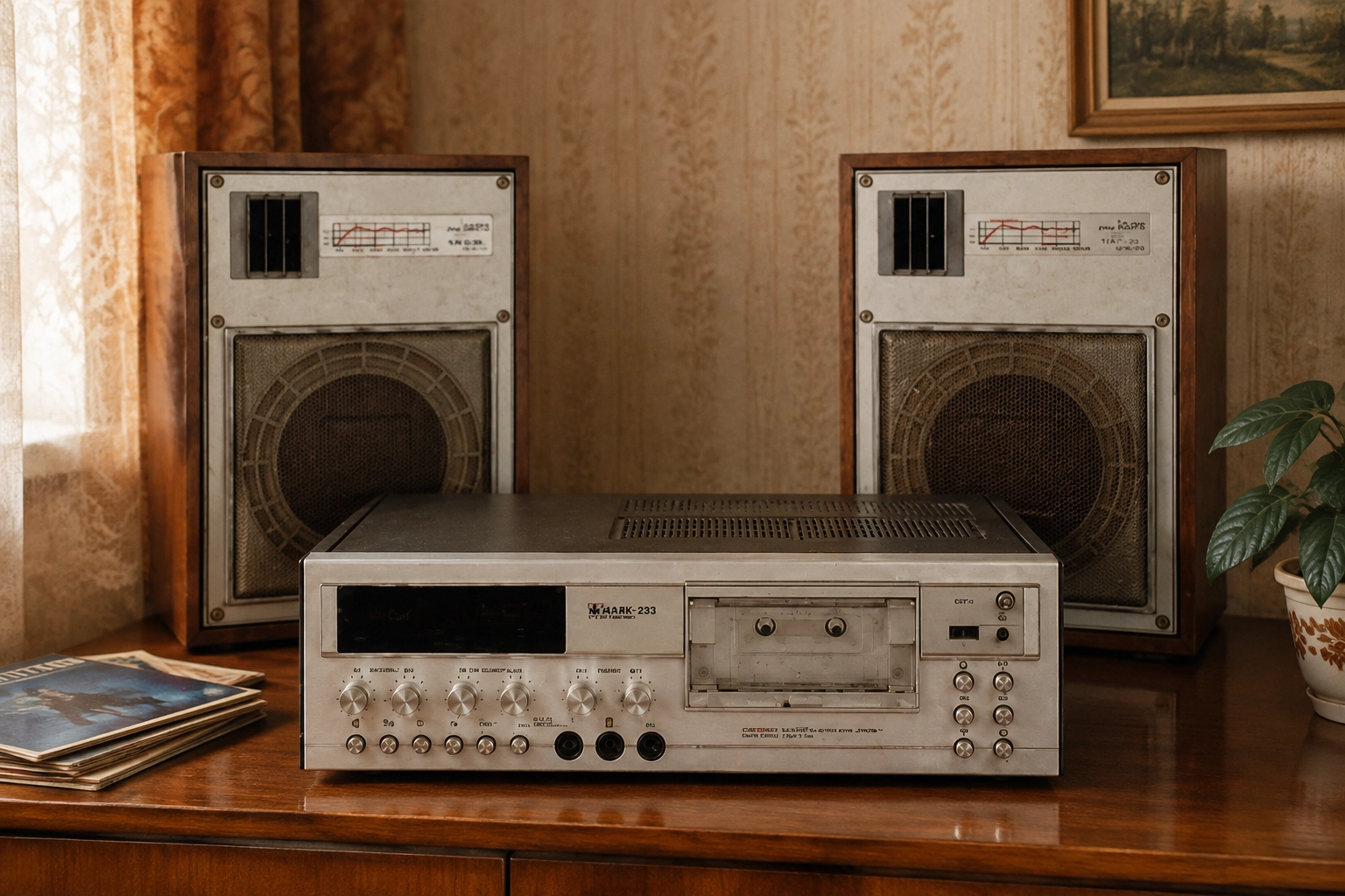

«Маяк-233»: доступная основа для восстановления
Киевский «Маяк-233-стерео» выпускали с конца 1980-х годов. Аппарат относился ко второму классу и получил широкое распространение. Для него сохранились схемы, донорские узлы и накопленный мастерами опыт ремонта. Паспортный коэффициент детонации составлял до 0,18%, а верхняя граница диапазона на ленте типа II достигала 16 кГц.
Штатные головки со временем изнашивались, поэтому владельцы часто заменяли их сендастовыми аналогами. Такая доработка требовала последующей регулировки азимута, уровней и тока подмагничивания. Сегодня «Маяк-233» подходит для первого проекта по восстановлению. Перед покупкой стоит проверить износ головки, состояние прижимного ролика и пассиков, стабильность скорости и работу записи в обоих каналах.

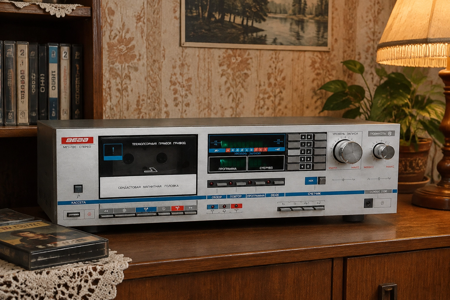

«Вега МП-120»: развитая автоматика
«Вега МП-120-стерео» относилась к первому классу. Она получила электронно-логическое управление, информативную индикацию, автоматический поиск фонограмм по паузам и трёхмоторный лентопротяжный механизм. Заявленный диапазон частот на подходящей ленте доходил до 16 кГц.
Развитая автоматика требует тщательной диагностики. После длительного хранения проверяют транспортные кнопки, датчики, перемотку, автостоп и переключение режимов. Исправная «Вега МП-120» интересна сочетанием сложной механики и электронной логики. Поздняя «Вега МП-122» развивала ту же концепцию.

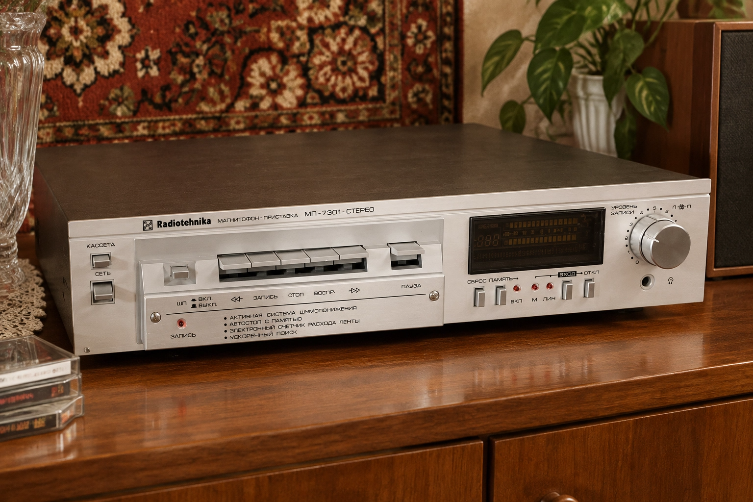

«Радиотехника МП-7301»: компонент рижской системы
«Радиотехника МП-7301-стерео» появилась в конце 1980-х годов. Дизайн аппарата сочетался с другими компонентами рижской марки, а электронный счётчик выводил информацию на люминесцентный дисплей. Паспортный диапазон воспроизведения составлял 40–14 000 Гц, коэффициент детонации — до ±0,19%.
Эта модель особенно интересна владельцам комплектной системы «Радиотехника». Она уступает флагманским декам по паспортным параметрам, однако точно передаёт подход поздней советской компонентной техники. При осмотре важны состояние дисплея, равномерность движения ленты и работа электронного управления.

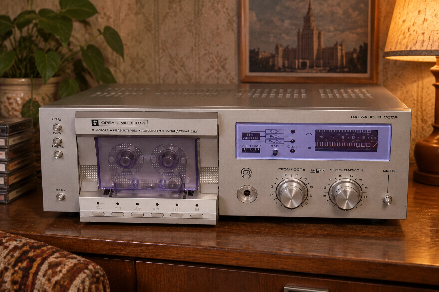

«Орель-101»: редкая модель со сложным обслуживанием
Днепропетровская «Орель-101-стерео» встречается реже массовых «Маяков» и «Вег». Аппарат оснащался сендастовой головкой и компандерной системой шумопонижения. При её использовании паспортное отношение сигнал/шум достигало 65 дБ.
Редкость модели повышает коллекционную ценность и одновременно усложняет ремонт. Оригинальные детали, элементы корпуса и отдельные механические узлы приходится искать у владельцев, мастеров и на профильных площадках. Такой аппарат разумно выбирать в полной комплектации, с понятной историей обслуживания и исправным лентопротяжным механизмом.

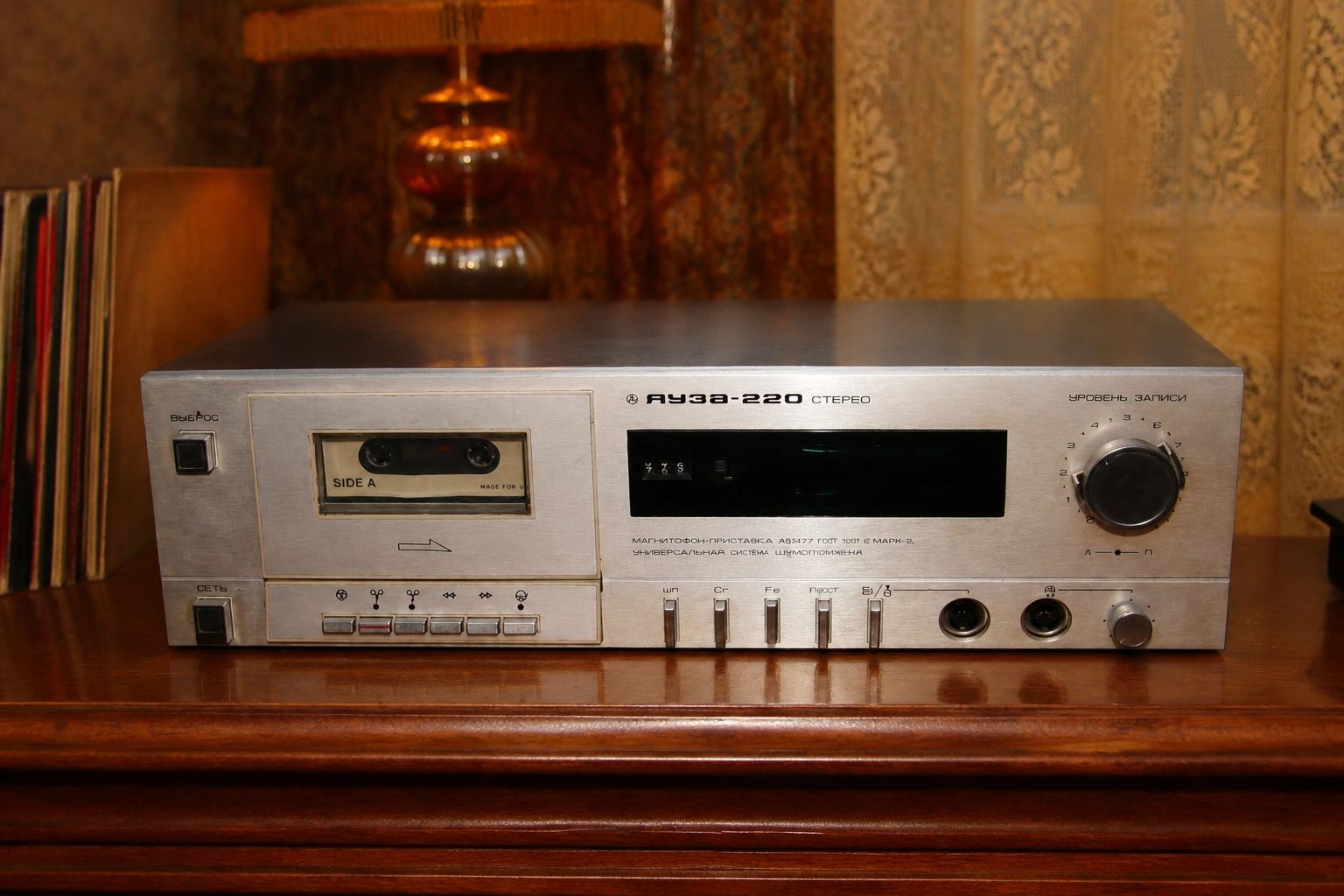

«Яуза-220»: интересная механическая основа
«Яузу-220-стерео» выпускали в Москве с 1984 года. В конструкции применялся двухмоторный лентопротяжный механизм зарубежного происхождения и магнитная головка Canon. Паспортный коэффициент детонации составлял до ±0,15%.
Импортные узлы выделяли «Яузу-220» среди ряда массовых советских моделей. Их наличие при этом мало говорит о состоянии аппарата спустя четыре десятилетия. Перед покупкой требуется проверить резиновые детали, смазку, контакты и стабильность скорости. Ещё одна особенность модели — расположение кнопки записи между основными клавишами управления механизмом, поэтому обращаться с ней приходится внимательно.

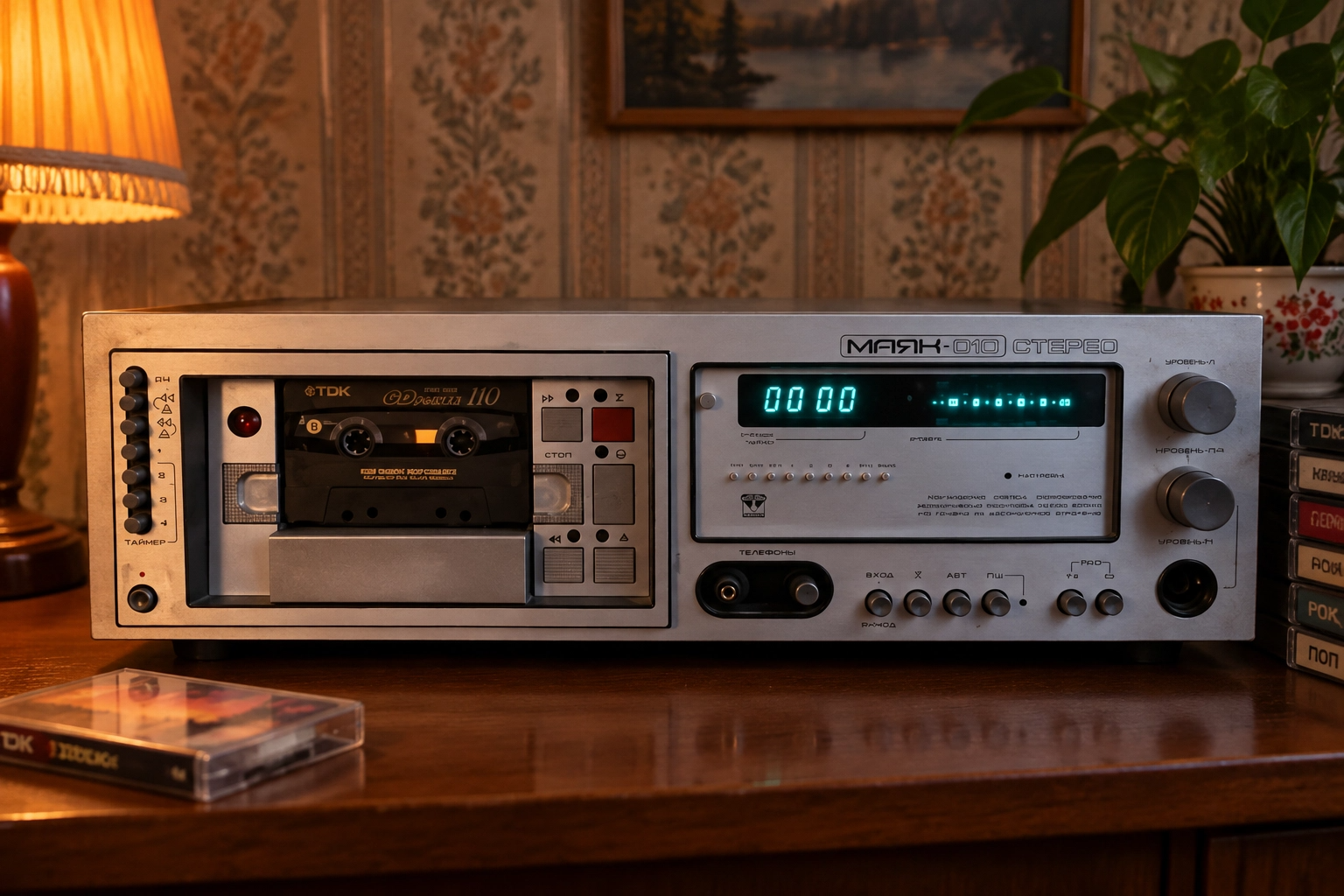

«Вильма-104» и «Маяк-010»: две ступени верхнего сегмента

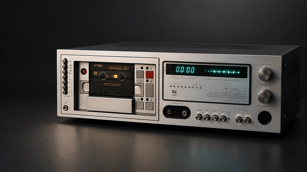

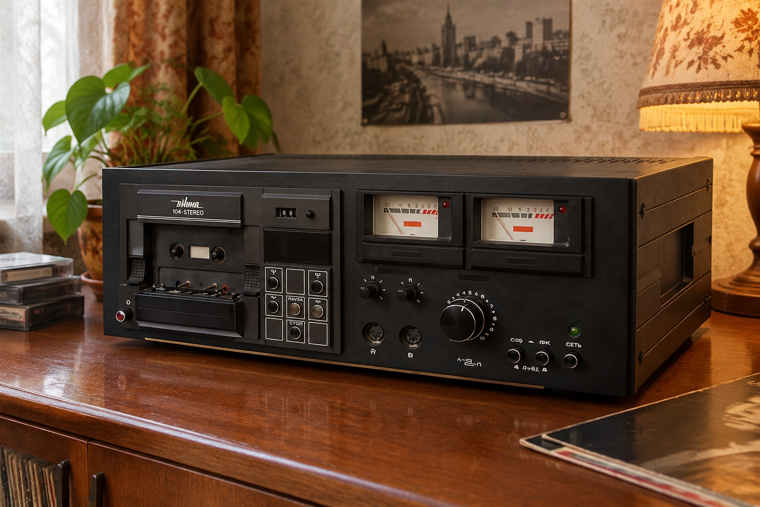

«Вильма-104-стерео» относилась к первому классу. Она сочетала развитую электронику, электронное управление и широкий для кассетной техники диапазон частот. Сегодня аппарат интересен своими характеристиками, оформлением и местом в истории вильнюсской школы.

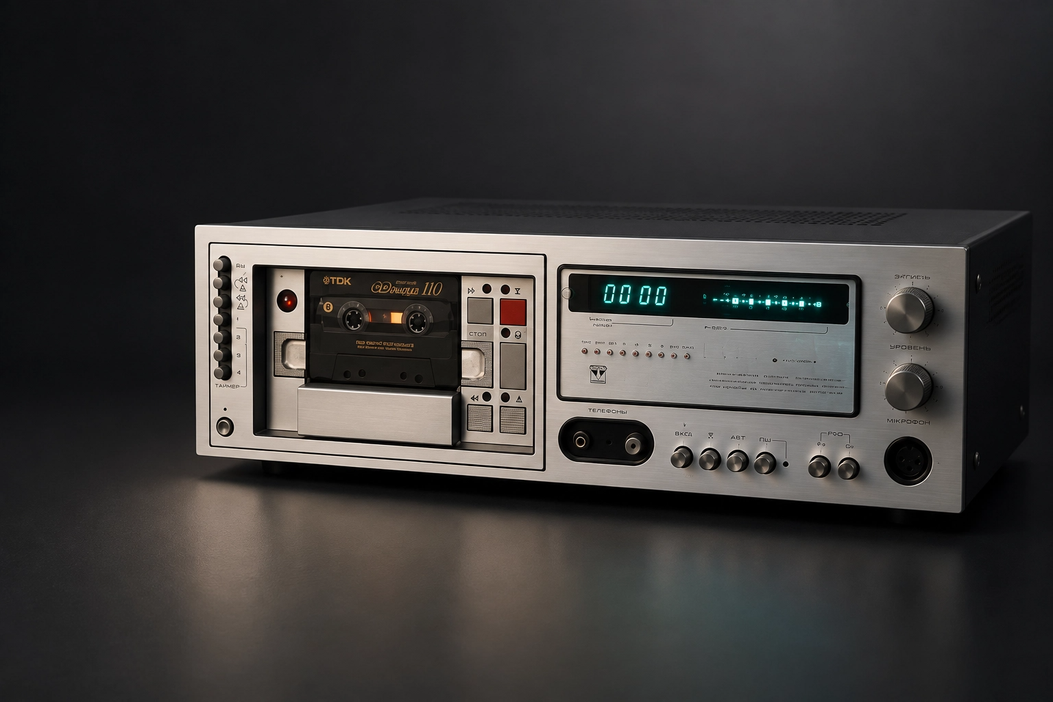

«Маяк-010-стерео» занимал более высокую ступень. Три головки обеспечивали сквозной канал и давали возможность контролировать записанный сигнал прямо во время работы. Кварцевая стабилизация поддерживала скорость движения ленты, а дистанционное управление соответствовало флагманскому позиционированию. Ограниченный тираж и сложность восстановления сделали исправные экземпляры коллекционными.
Эти модели показывают главный принцип выбора советской деки: распространённый аппарат проще обслуживать, а редкий флагман предлагает более совершенную конструкцию ценой сложного ремонта и дорогих донорских деталей.
