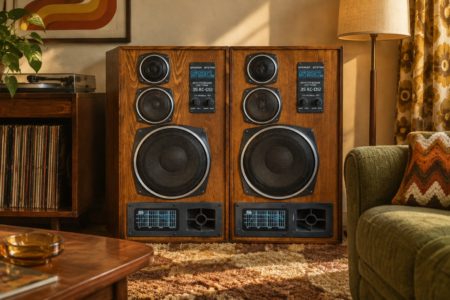

Главным советским напольным решением стала трёхполосная система 35АС-012 («Радиотехника S-90»). Её корпус объёмом 65 литров вмещал 250-миллиметровый низкочастотный динамик 30ГД-2 при общей массе 23 кг на одну колонку. Японские производители в этом классе выпускали фазолинейные системы Technics серии SB и акустику Pioneer CS. Японские колонки отличались более тонкими стенками корпусов, но оснащались лёгкими бумажными диффузорами с чувствительностью от 91 дБ.

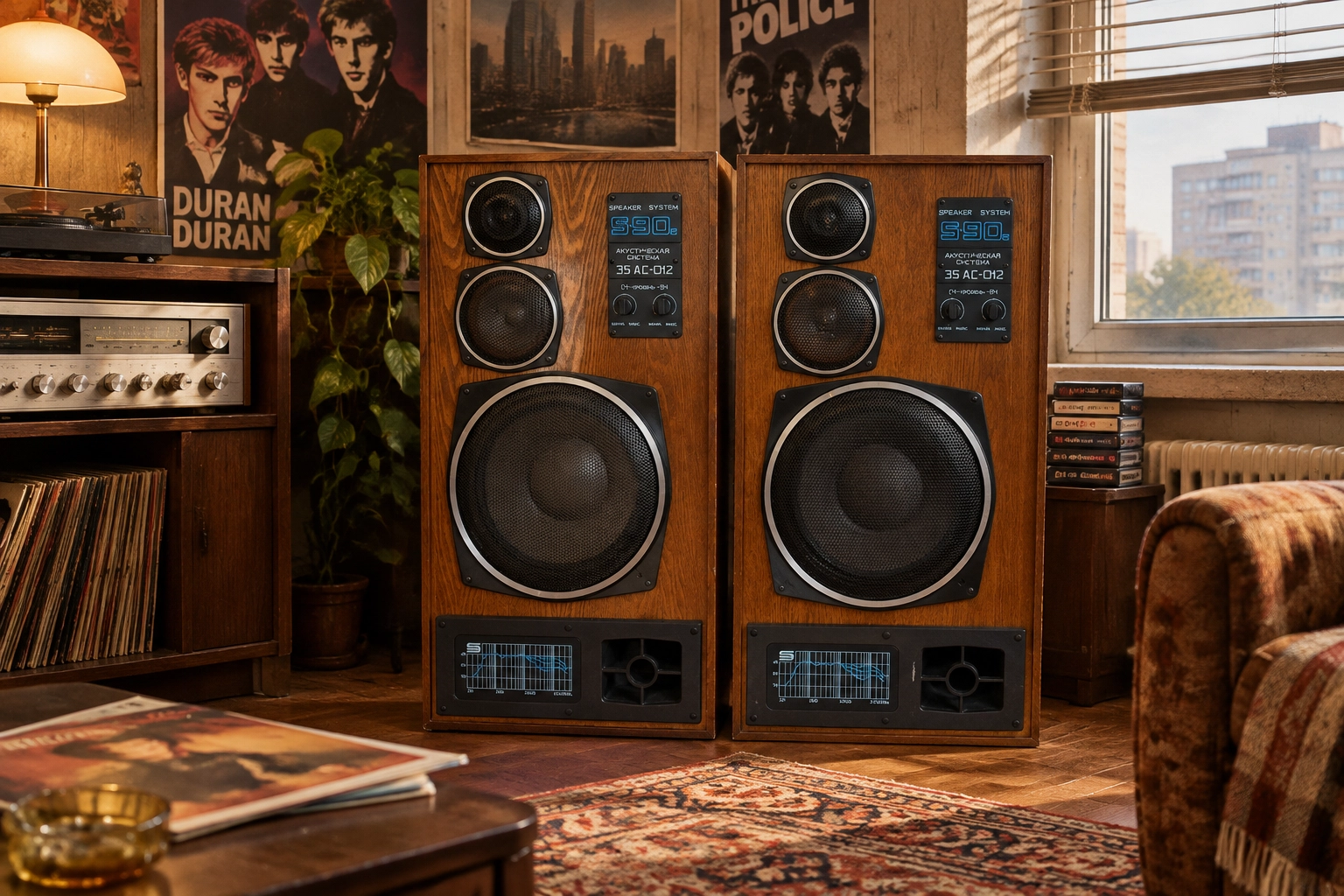

Акустическая система 35АС-012 обеспечивала высокое звуковое давление в низкочастотном регистре. Динамик 30ГД-2 диаметром 250 мм с резиновым подвесом работал в фазоинверторном корпусе объёмом 65 литров. Это позволяло воспроизводить частоты от 31,5 Гц с минимальным спадом отдачи.
Слабым узлом рижской системы являлся среднечастотный диапазон. Конусный динамик 15ГД-11А с диффузором из прессованной бумаги массой 4,5 грамма обладал выраженным механическим резонансом подвижной системы в полосе 1500–3000 Гц. Это давало подъём коэффициента гармоник на средних частотах до 3% и окрашивало звучание вокальных партий.
S-90 против Technics SB-серии

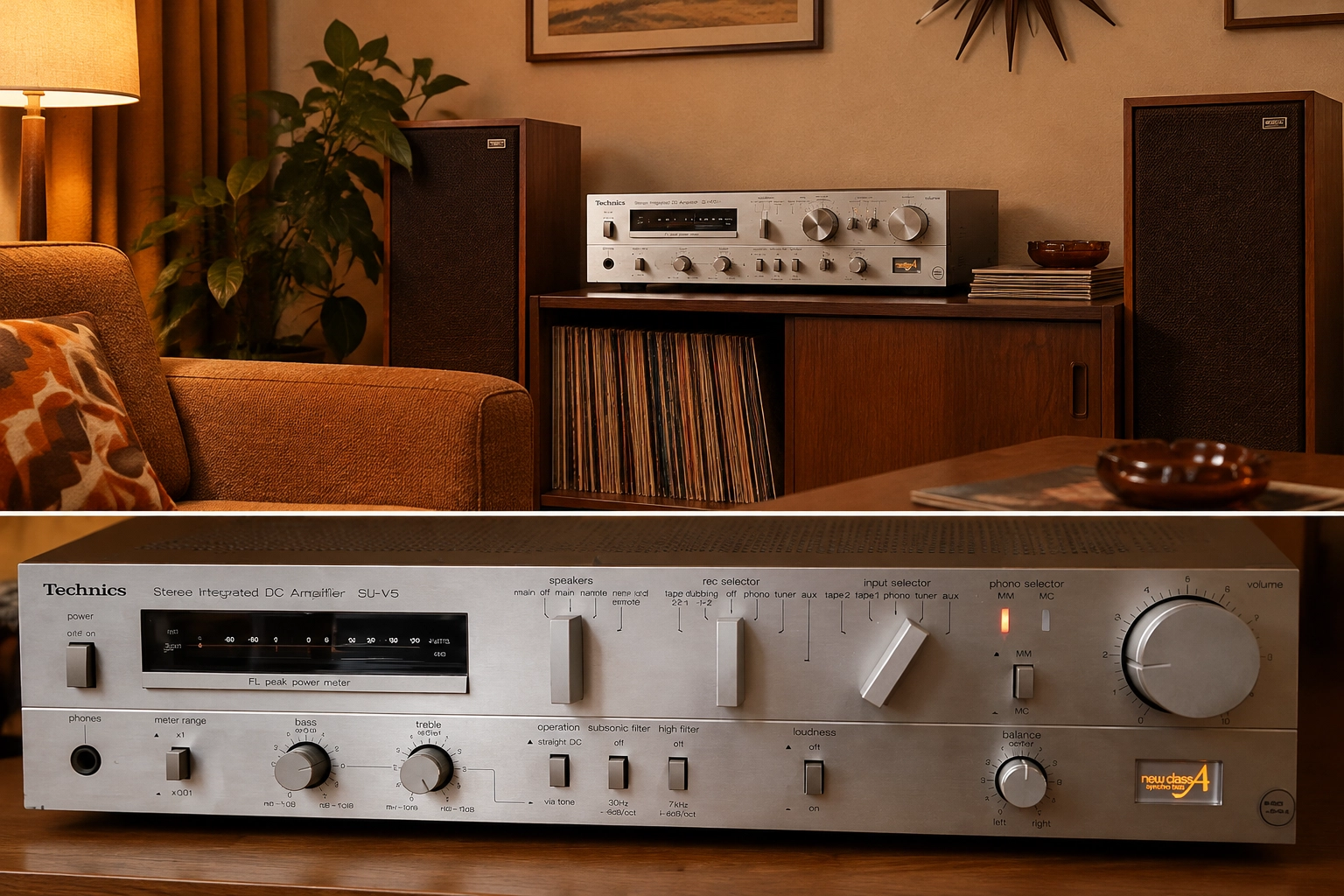

В сегменте усиления «Бриг-001» отличался высокой нагрузочной способностью выходного каскада. Схема питания с силовым экранированным трансформатором мощностью 250 Вт и четырьмя транзисторами КТ808А в металлическом корпусе ТО-3 обеспечивала стабильную долговременную отдачу тока 5 А на канал при работе с четырёхомной акустикой. Это гарантировало отсутствие компрессии динамического диапазона на пиках сигнала.
«Бриг-001» против интегральных усилителей Pioneer и Technics
Японские усилители Pioneer SA-7800 и Technics SU-V5 отличались лучшими характеристиками входных трактов. Их предварительные каскады строились на малошумящих дифференциальных парах полевых транзисторов, что обеспечивало отношение сигнал/шум до 88–90 дБ против 66–70 дБ у советского аппарата. В японских усилителях применялись герметизированные реле переключения входов и балансные регуляторы громкости фирмы Alps с расхождением параметров между каналами менее 0,5 дБ. «Бриг» удерживал паритет по контролю низкоомной нагрузки, но проигрывал по уровню шума тракта и надёжности контактных групп.

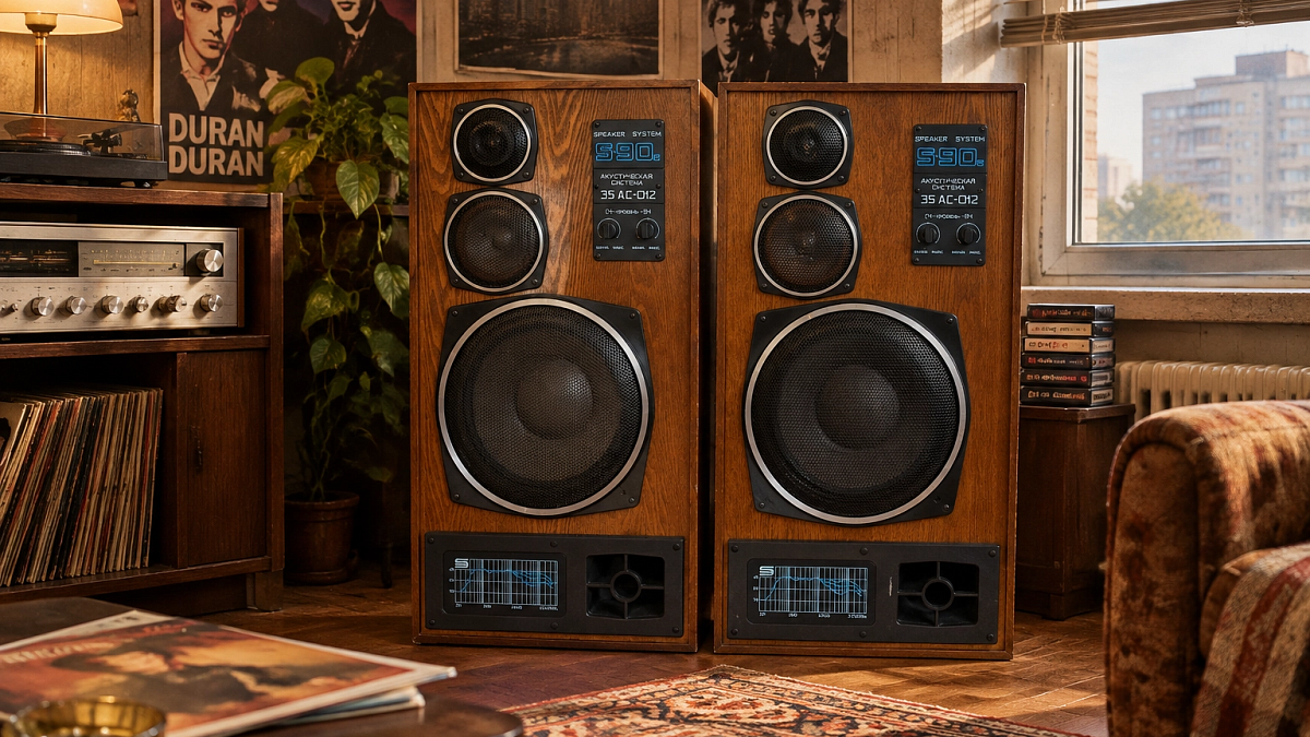

Колонки 35АС-012 обеспечивают высокое звуковое давление на частотах от 31,5 Гц благодаря 250-миллиметровому динамику 30ГД-2 и корпусу объёмом 65 литров. При этом труба фазоинвертора и тонкие стенки корпуса создают выраженный корпусной резонанс на частотах 50–70 Гц. Японская акустика сопоставимого класса (например, Pioneer серии CS) использует облегчённые бумажные диффузоры и рассчитывается на диапазон от 45–50 Гц, что исключает затяжные послезвучия на низких частотах.
В чём причина искажений средних частот в колонках S-90?
Основная причина заключается в характеристиках конусного динамика 15ГД-11А (20ГДС-4). Из-за повышенной массы подвижной системы и малой гибкости подвеса этот излучатель даёт пик нелинейных искажений до 3% в полосе 1500–3000 Гц. На частотной характеристике возникает провал глубиной до 4–6 дБ, снижающий разборчивость речи. При доработке этой акустики узел модернизируют заменой динамика на излучатель с купольной шелковой мембраной.
