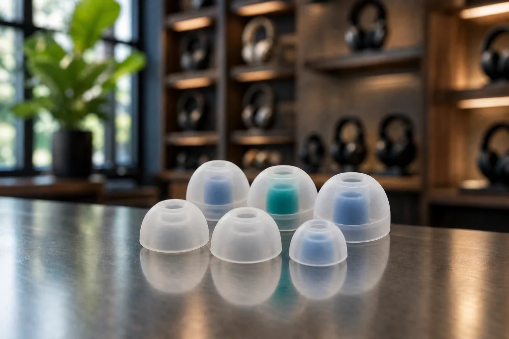

Силиконовые насадки — стандарт индустрии. Производители используют медицинский силикон различной жёсткости и форму конуса с ободком, который упирается во вход ушного канала. Мягкие насадки легче принимают нужную форму, жёсткие точнее держат позицию. В большинстве случаев комплектные насадки делают именно силиконовыми, предлагая пользователю три стандартных размера: S, M, L, изредка дополняя их версиями XS или XL.
Однако всё упирается в универсальность. Конус одной формы не может идеально прилечь к ушному каналу разной геометрии: небольшой зазор присутствует почти всегда, и именно через него уходит часть низкочастотной энергии. Со временем силикон желтеет, теряет эластичность и начинает прилипать к коже. Замена раз в полгода при ежедневном использовании выглядит вполне разумной. Совместимость обеспечивается через стандартный штуцер диаметром 4–5 мм, которым оснащено большинство IEM. Снять, помыть, заменить: эти аксессуары требуют минимум усилий в обслуживании.

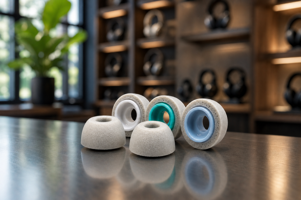

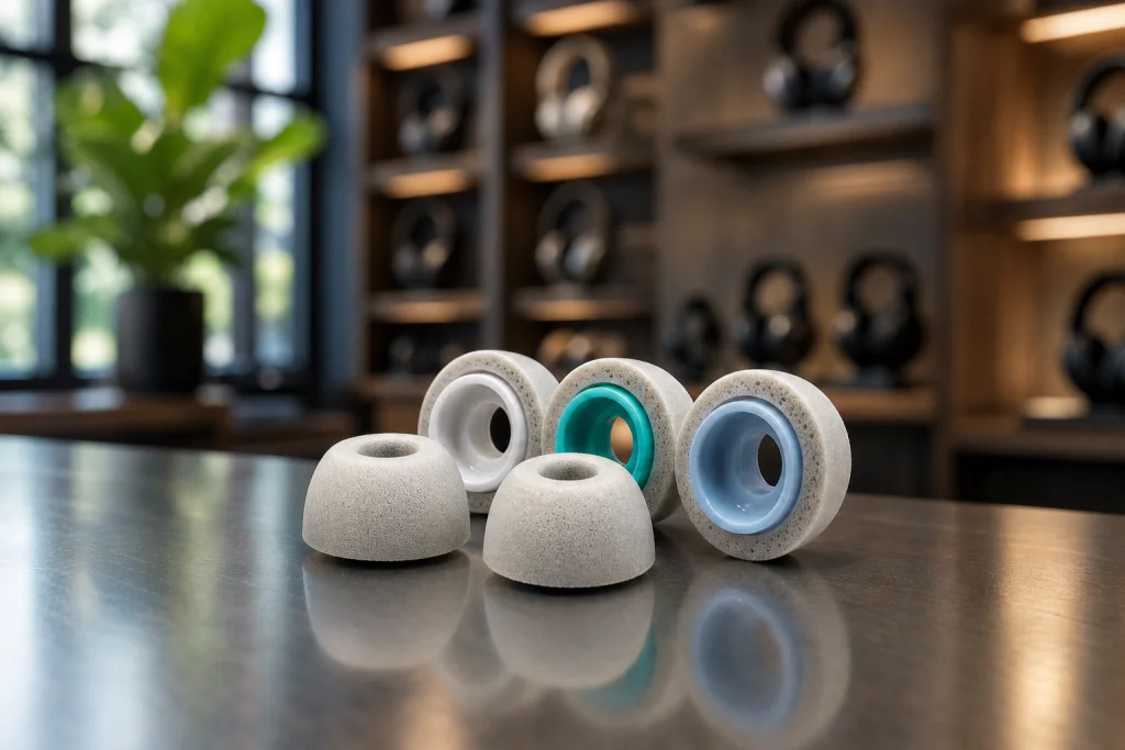

Полиуретановая пена с эффектом памяти работает совершенно иначе. Насадку сжимают перед вводом, после чего она принимает форму канала при расширении и создаёт равномерный контакт по всей длине. Именно за счёт этого свойства пена обеспечивает лучшую пассивную шумоизоляцию из всех универсальных типов насадок: зазоры отсутствуют, точечного давления нет, внешний шум ослабевает весьма значительно.
Ограничения у вспененного полиуретана весьма существенные: материал гигроскопичен, быстро впитывает пот и ушную серу, трудно моётся и стремительно теряет первоначальную упругость. Срок службы составляет один-три месяца при ежедневном использовании. Ещё один важный нюанс: пена меняет тональный баланс. Из-за особенностей акустической нагрузки на штуцер верхний диапазон нередко «закрывается», делая звучание более тёмным. Для наушников с ярко выраженным верхним краем это может оказаться полезным, тогда как для нейтральных мониторных моделей подобный эффект крайне нежелателен.

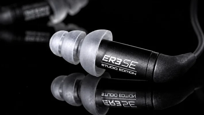

Двойной и тройной фланец
Насадки с двойным или тройным фланцем обеспечивают многоточечный контакт со стенками канала. Конструкция состоит из нескольких колец разного диаметра: если один лепесток не прилегает идеально, следующий компенсирует этот зазор. Уровень изоляции у таких моделей обычно превышает показатели классических однофланцевых версий. Это популярный выбор среди пользователей, желающих получить максимальную отсечку шума от универсальной насадки без перехода на индивидуальные слепки. Ощущения от ношения остаются весьма специфическими: многофланцевые насадки приходится вводить глубже стандартных, при неправильном размере они создают ощутимое давление в нескольких точках одновременно.

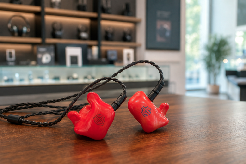

Кастомные насадки начинаются со слепка ушного канала. Специалист Custom Shop вводит в ухо силиконовую массу, которая застывает и извлекается с точным отпечатком формы. По этому слепку изготавливается готовое изделие — оно до миллиметра повторяет конкретный ушной канал, исключая появление зазоров или точек избыточного давления. Шумоподавление достигает 25 дБ, гарантия составляет 12 месяцев, срок службы — 24 месяца.

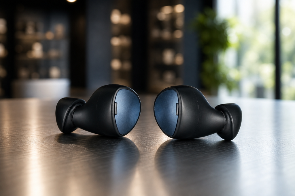

FullBody Silicon — силиконовые насадки, охватывающие ушной канал и наружную часть уха. Разработаны прежде всего под TWS-модели с нестандартной посакой корпуса: AirPods Pro, Galaxy Buds и аналоги, у которых корпус сильно выступает за пределы ушной раковины. Здесь применяется та же логика, что у FullShell Silicone: точная форма и герметичный контакт, полностью адаптированные под специфику беспроводных устройств.

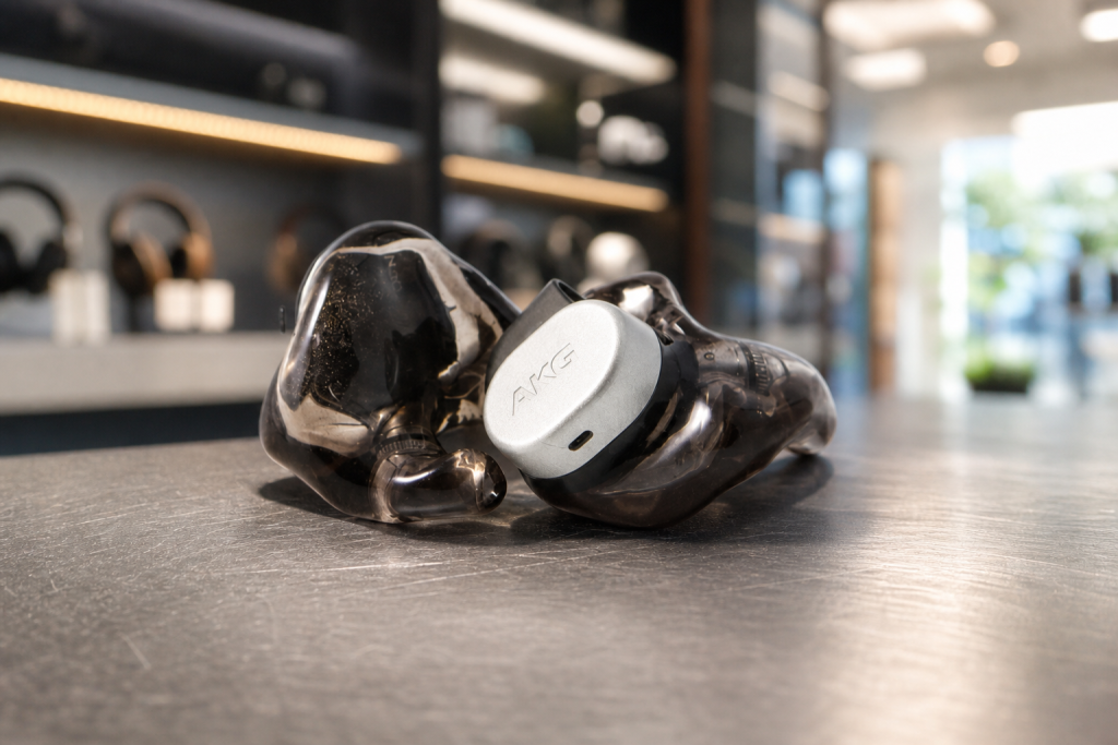

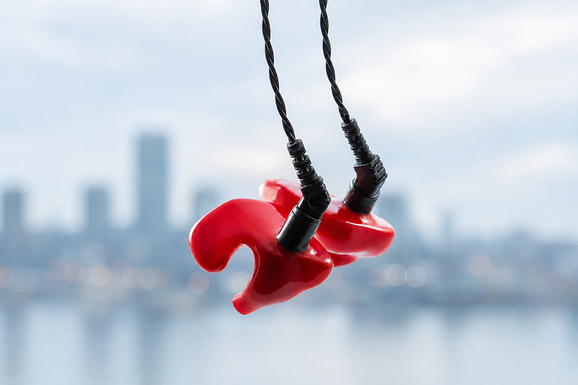

Акрил — материал, из которого производят подавляющее большинство профессиональных кастомных IEM. Он твёрдый, геометрически стабильный и химически инертный. Акриловая насадка не деформируется при ношении, сохраняя точную форму слепка на протяжении всего срока эксплуатации. Это означает, что каждый раз наушник занимает абсолютно одинаковое положение: АЧХ воспроизводится стабильно, звук не меняется от случайного смещения. Для профессионалов это критически важный фактор: музыканты на сцене полагаются на мониторы для точного интонирования, поэтому любые микросмещения недопустимы.
Акриловые FullShell
Жёсткий корпус FullShell создаёт принципиально иную акустическую среду: менее демпфированную, с чуть более выраженным верхним диапазоном. Это обеспечивает высокую детальность и воздушность на инструментах с богатой атакой — скрипке, гитаре или тарелках. Акрил можно без ограничений дезинфицировать спиртовыми растворами. Силиконовые насадки при регулярном использовании постепенно твердеют, в то время как акриловые версии остаются неизменными долгие годы.

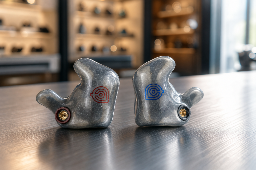

MiniCanal — акриловые насадки, созданные специально под короткий штуцер современных TWS-моделей, таких как AirPods Pro, Samsung Galaxy Buds, OnePlus Buds и их аналогов. В основе лежит та же логика, что у FullShell и FullBody: индивидуальный слепок, прочный акрил и хирургически точная форма. Главное отличие заключается в геометрии корпуса, рассчитанной таким образом, чтобы наушники беспрепятственно помещались в зарядный кейс. Шумоподавление до 28 дБ, гипоаллергенный материал, широкая цветовая гамма.
