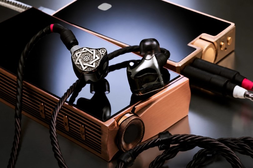

  • Система из трёх неразделяемых частей: мониторы Raptor, процессор PP6 Pro и кабель Brise Audio
  • 10 драйверов на канал на шести разных технологиях излучателей
  • 7 ступеней кроссовера: 3 электронные в PP6 Pro + 4 пассивные внутри Raptor
  • 6-канальный выход через два разъёма 4,4 мм, левый и правый тракты разведены полностью
  • Корпуса: цельная медь у PP6 Pro, титановый сплав у Raptor
  • Входы: цифровой USB-C и аналоговый 3,5 мм
  • Bluetooth с поддержкой LDAC, aptX, AAC и SBC
  • Аккумулятор 5000 мА·ч, быстрая зарядка по USB PD
Что такое PP6 Pro & Raptor
Unique Melody PP6 Pro & Raptor
Три части, которые не разбираются
Система состоит из трёх элементов:
  • Raptor — внутриканальные мониторы в корпусах из титанового сплава, по 10 драйверов на канал, построенных на шести разных технологиях излучателей (конкретный состав производитель не раскрывает);
  • PP6 Pro — цифровой кроссовер-процессор с ЦАП и усилителем в корпусе из цельной меди;
  • кабель Brise Audio — шестиканальный, с двумя разъёмами 4,4 мм.
Ни один из трёх компонентов не заменяется и не докупается отдельно. Raptor не будет работать с другим усилителем, PP6 Pro не рассчитан на другие наушники. Это не наушники плюс источник, а один прибор из трёх частей.

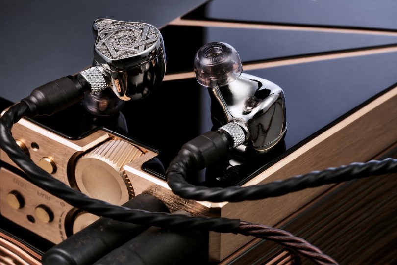

Зачем кроссовер вынесли наружу
В обычном многодрайверном мониторе разделение полос делает пассивная схема из резисторов, конденсаторов и катушек прямо в корпусе вкладыша. Работает она предсказуемо до определённого предела: поведение компонентов меняется вместе с частотой и сопротивлением нагрузки, драйверы влияют друг на друга через общий сигнальный тракт, а на стыках полос появляются перекрытия и фазовые расхождения.
В PP6 Pro три полосы делятся в цифре, до усиления. Каждая обрабатывается независимо, с отдельной настройкой усиления и фазы, после чего процессор выдаёт по три сигнальных тракта на канал через два разъёма 4,4 мм — левый и правый разведены полностью. Внутри Raptor остаются ещё четыре пассивные цепи для более тонкого деления. Итого семь ступеней кроссовера: три электронные и четыре пассивные.
Что это даёт на практике, по заявлению производителя: полосы не тянут друг друга, переходы между драйверами не слышны как шов, а сигнал проходит через меньшее количество пассивных элементов на пути к излучателю.

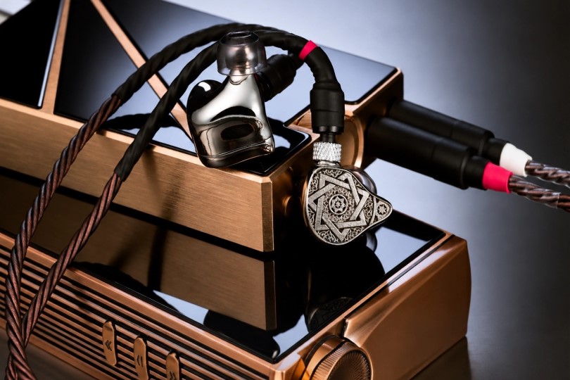

Как это подключать
Вход у PP6 Pro — цифровой USB-C или аналоговый 3,5 мм, плюс Bluetooth с поддержкой LDAC, aptX, AAC и SBC. То есть система работает и как USB-ЦАП с компьютера или смартфона, и как беспроводной приёмник, и как усилитель для внешнего источника по аналогу. Аккумулятор — 5000 мА·ч, зарядка по USB PD.
В комплекте: наушники, PP6 Pro, кабель Brise Audio, переходной аудиокабель, чехол для процессора, кейс BlueWood, насадки AZLA XELASTEC (SS/MS/M) и силиконовые UM (S/M/L), салфетка, документация и цифровой гарантийный талон. Гарантия — 12 месяцев.
