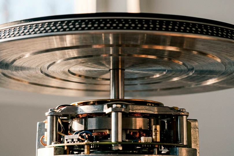

Прямой привод решает задачу иначе — без пассика между мотором и диском.
Как работает прямой привод
В проигрывателях с прямым приводом мотор связан с диском напрямую. Опорный диск фактически является частью моторной системы или стоит прямо на ее оси. Такая конструкция дает быстрый старт, высокий крутящий момент и точный контроль скорости.
У direct drive меньше движущихся частей, чем у ременной схемы. Здесь просто нет ремня как расходника, который надо периодически менять. Мотор расположен прямо под диском, поэтому крутящий момент выше, а старт и остановка происходят почти мгновенно.
Благодаря этим свойствам прямой привод лучше подходит для скретча, cueing и других диджейских задач, где важна мгновенная реакция диска. Скорость вращения в таких проигрывателях обычно стабилизируется электроникой, что дает дополнительную точность. Минус — при плохой реализации мотор может передавать вибрации или электрические наводки прямо на диск и иглу.
