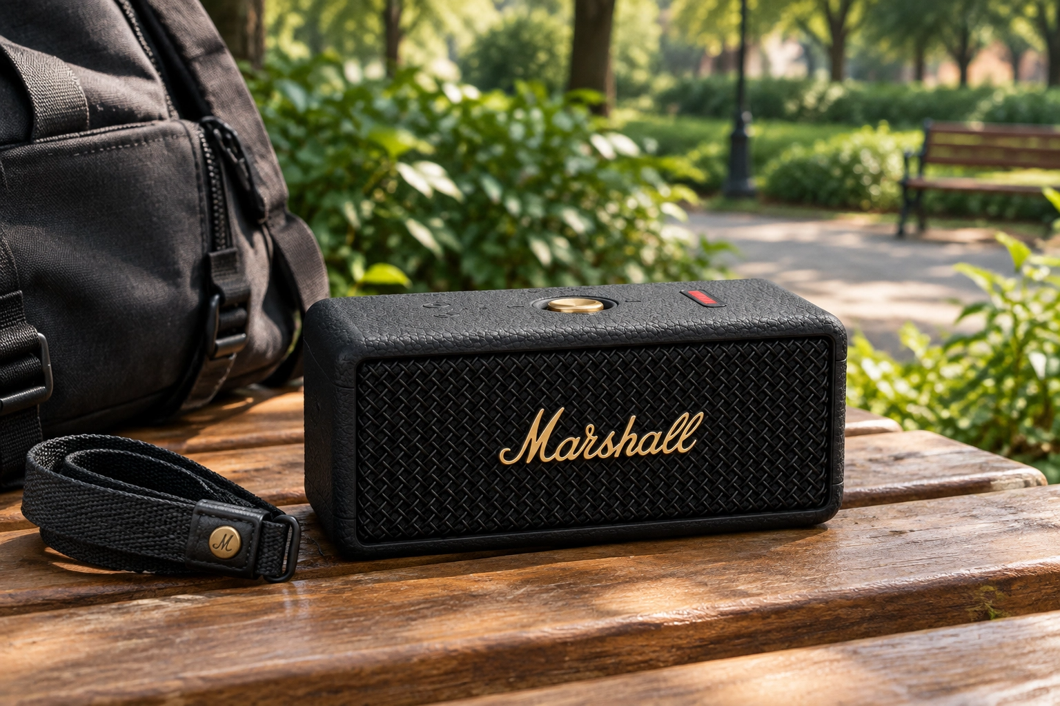

Компактную колонку удобно положить в сумку, закрепить на рюкзаке или поставить рядом с ноутбуком. Она подходит для близкого прослушивания, подкастов, видео и фоновой музыки. На улице её возможностей обычно хватает одному или двум слушателям рядом.

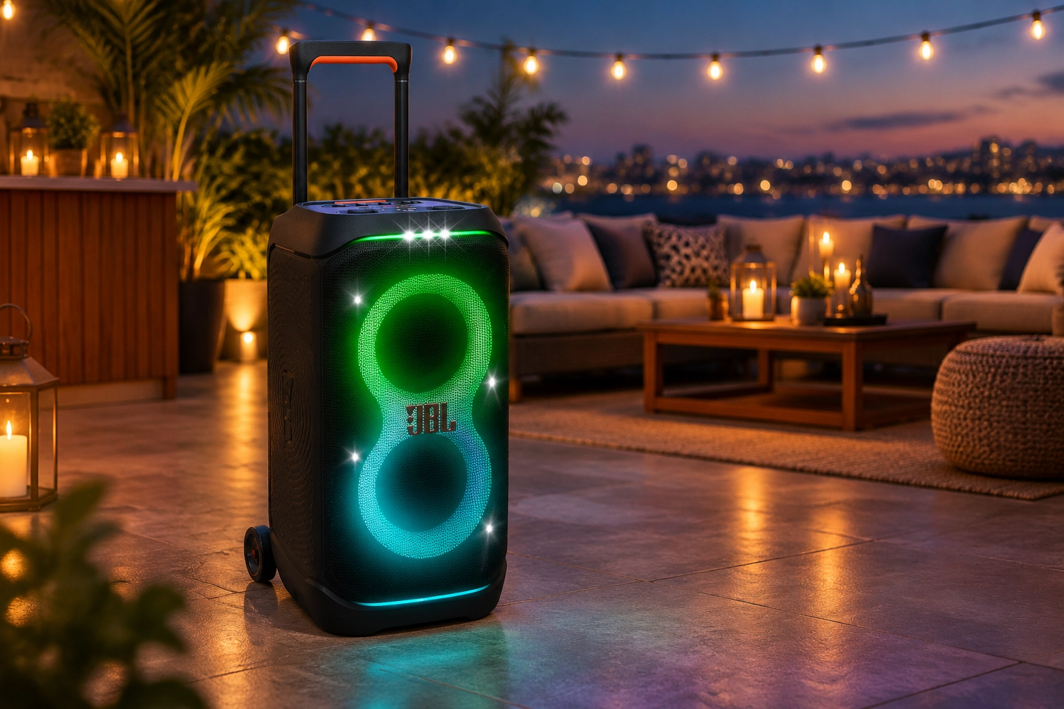

Boombox рассчитан на двор, дачу и большую компанию. Крупный корпус помогает получить более высокую громкость и заметную отдачу на низких частотах. Ручка или ремень упрощают переноску, хотя для длительного пешего маршрута такой формат остаётся тяжёлым.
Как размер корпуса влияет на уличный звук
Party speaker предназначен для вечеринок и караоке. Такие системы часто получают колёса, микрофонные входы, подсветку и питание от сети. Некоторые модели оснащаются аккумулятором. Этот формат подходит для озвучивания большой площадки, а его перевозка обычно требует автомобиля.

Компактная колонка
Стол, кухня, прогулка
Малый вес и удобная переноска
Ограниченная громкость и скромный бас на улице

Party speaker
Вечеринка, караоке
Высокая громкость и дополнительные входы
Для перевозки часто нужен автомобиль
