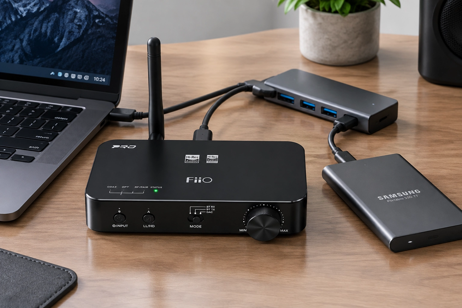

USB 3.0 способен создавать электромагнитный шум, который частично попадает в диапазон 2,4 ГГц. Такой эффект описан в техническом документе Intel. Частый сценарий возникает у компьютера: внешний накопитель, USB-хаб или кабель расположен рядом с Bluetooth-адаптером.
Для проверки Bluetooth-адаптер можно вынести дальше от системного блока, накопителя и разъёмов USB 3.0. Для этого подходит качественный экранированный USB-удлинитель. Пропускной способности порта USB 2.0 достаточно для Bluetooth-модуля, мыши или клавиатуры.

Уберите оборудование USB 3.0 от Bluetooth-адаптера. Этот шаг актуален для компьютера. Внешние накопители и хабы стоит отнести дальше либо подключить Bluetooth-модуль через экранированный удлинитель.

Bluetooth-приёмник добавляет беспроводной вход усилителю или активной акустике. Для соединения с системой нужны подходящие аналоговые либо цифровые выходы.
Bluetooth-трансмиттер решает обратную задачу. Он передаёт звук от телевизора, компьютера или проигрывателя на Bluetooth-наушники и колонку. Для просмотра видео особенно важны совместимый кодек с низкой задержкой и его поддержка на обеих сторонах.
Характеристики показывают возможности техники, однако реальная стабильность зависит от планировки квартиры, уровня сигнала, роутера и окружающего эфира. Поэтому сначала выбирают маршрут передачи, затем проверяют совместимые протоколы и интерфейсы, а после сравнивают звучание и дополнительные функции. Эксперты Dr.Head помогут подобрать оборудование под конкретный сервис, помещение и готовые компоненты системы.
