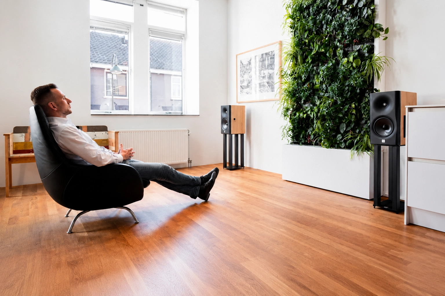

Один корпус и звук на 360°: почему умная колонка почти всегда играет моно
Музыку сводят с расчётом на стереосистему. Звукорежиссёр распределяет инструменты по виртуальной панораме: бочка, бас-гитара и лид-вокал остаются по центру, а ритм-гитары, клавиши, тарелки и реверберация расходятся по правому и левому каналам. Если сесть между двумя колонками, возникает стереосцена: у каждого инструмента появляется точное место в пространстве и глубина.
Умную колонку проектируют иначе. Её ставят на подоконник, столешницу или полку у стены, а слушают из любой точки квартиры во время дел. Чтобы звук был одинаковым везде, производители делают его всенаправленным — на 360 градусов.
Эксперты французской лаборатории DXOMARK в исследовании «Wide vs 360° sound: why we can't have both at the same time» объясняют причину конфликта: широкая сцена физически требует разных сигналов в двух разнесённых каналах. Настоящий круговой звук возможен лишь тогда, когда динамики излучают одинаковый синфазный сигнал во все стороны. То есть честное моно.
Разница между этими подходами определяет характер прослушивания:
Параметр акустики | Моноколонка на 360° | Классическая стереопара |
Звуковая сцена | Сжата в одну точку корпуса | Раскрывается в широкую панораму между колонками |
Положение слушателя | В любой точке комнаты | В зоне наилучшего восприятия перед колонками |
Разделение инструментов | Партии накладываются друг на друга | Каждый инструмент звучит на своём месте |
Характер использования | Фон для дел, разговоры, подкасты | Сосредоточенное прослушивание альбомов |
Попытки имитировать объём фазовыми сдвигами или эффектом Хааса создают иллюзию ширины только в одной фиксированной точке комнаты. Стоит сделать два шага в сторону — и сцена схлопывается. Инструменты снова звучат из одной точки, теряют воздух и маскируют друг друга. Мозг быстро устаёт от плоской звуковой картины и перестаёт обращать на трек внимание.
Вернуть объём помогает стереопара из двух одинаковых колонок, но даже она не решает проблему маленького корпуса и работы цифровых процессоров.

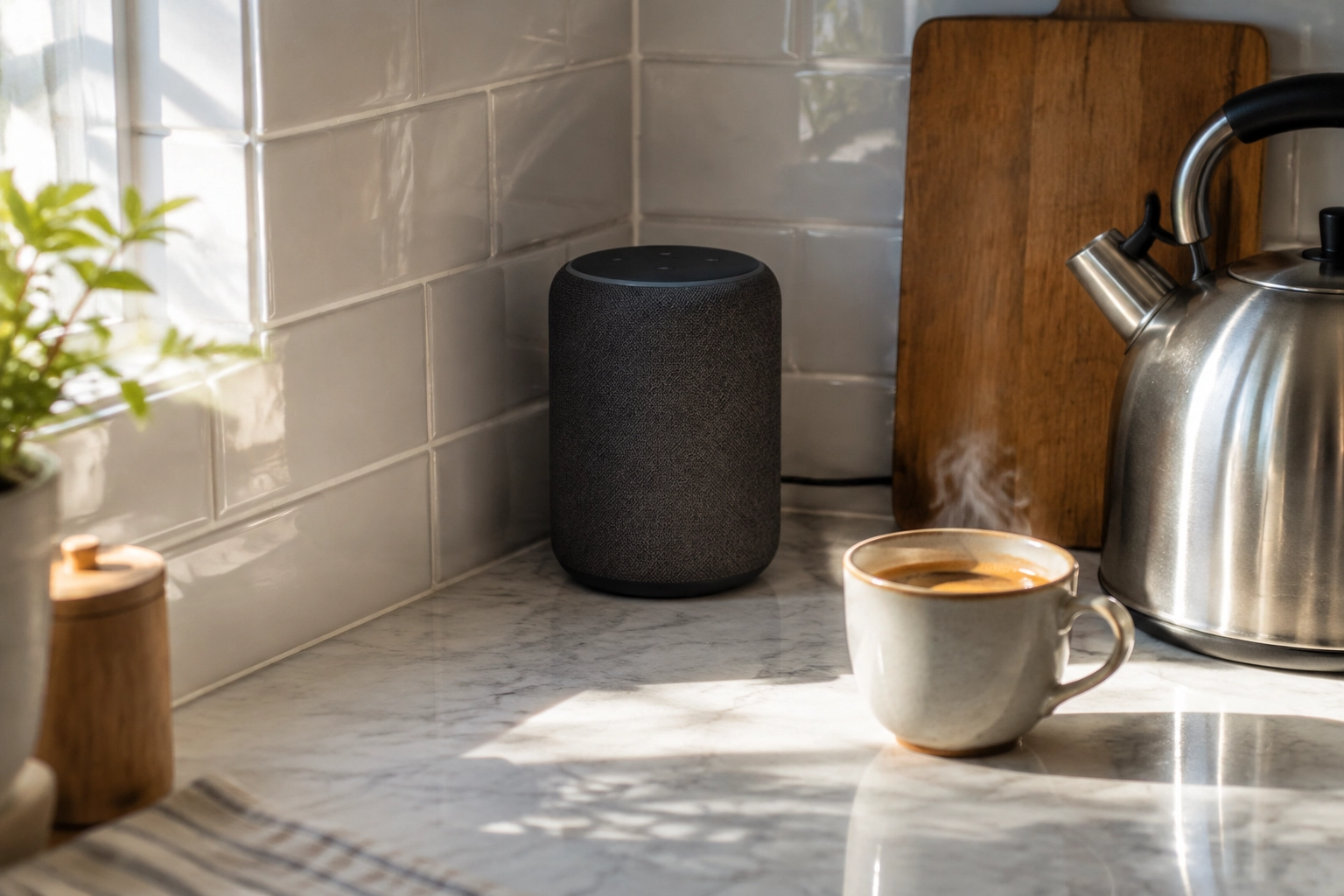

Кухня, полка у стены, шум вытяжки: как место колонки закрепляет режим фона
Умную колонку почти всегда ставят туда, где удобно отдавать команды, а не туда, где правильно слушать музыку. Главными критериями становятся свободная розетка, уверенный приём Wi-Fi и прямая видимость от плиты или рабочего стола. Поэтому гаджет обычно оказывается на кухонной столешнице, подоконнике или узкой полке у стены.
Законы акустики помещения быстро дают о себе знать. По данным инженеров компании ASCENDO Immersive Audio, установка любого динамика вплотную к стене усиливает отдачу по низам примерно на +6 дБ из-за граничного эффекта. В углу комнаты подъём баса удваивается. Маленький корпус не выдаёт глубокий суббас, а начинает гудеть на одной монотонной ноте, забивая вокал и речь.
Старшие модели вроде Яндекс Станции 2 или Станции 3 умеют калибровать звук под помещение встроенными микрофонами. Алгоритм действительно слегка прижимает выпирающие резонансные частоты. Но цифровая коррекция не может обмануть физику: переотражения от кафеля, стекла и столешницы никуда не исчезают, а стереосцена не появляется.
Бытовое окружение окончательно превращает музыку в фон:
- Шум вытяжки и мотора холодильника заглушает тихие детали записи.
- Струя воды из крана перекрывает средние частоты, где живёт человеческий голос.
- Звон посуды маскирует высокие частоты.
В такой обстановке руку тянет прибавить громкость. В ответ процессор колонки включает лимитер и ещё сильнее сжимает динамику трека. Точка, удобная для микрофонов, оказывается худшим местом для вдумчивого звука.
Важно. Если вы хотите слушать любимые альбомы с хорошей отдачей, отодвиньте колонку от стены хотя бы на 30–50 см и поднимите её на уровень ушей сидящего человека. Это уберёт лишнее бубнение, хотя и не превратит один динамик в стереосистему.

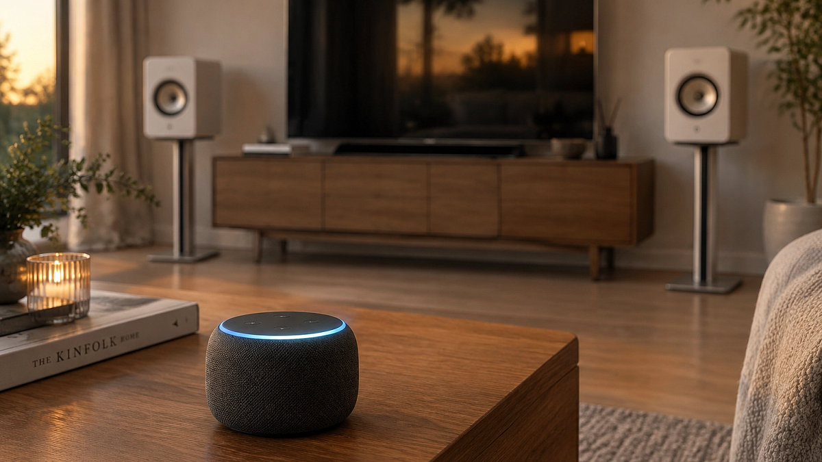

Оставить голос, сменить звук: какие категории каталога решают проблему
Отказываться от привычного голосового поиска ради взрослого звука не обязательно. Грамотный подход — разделить задачи: умный помощник отвечает на вопросы и ищет треки, а за воспроизведение отвечает специализированная акустика.
Каждая из ключевых проблем умной колонки закрывается своим классом устройств.

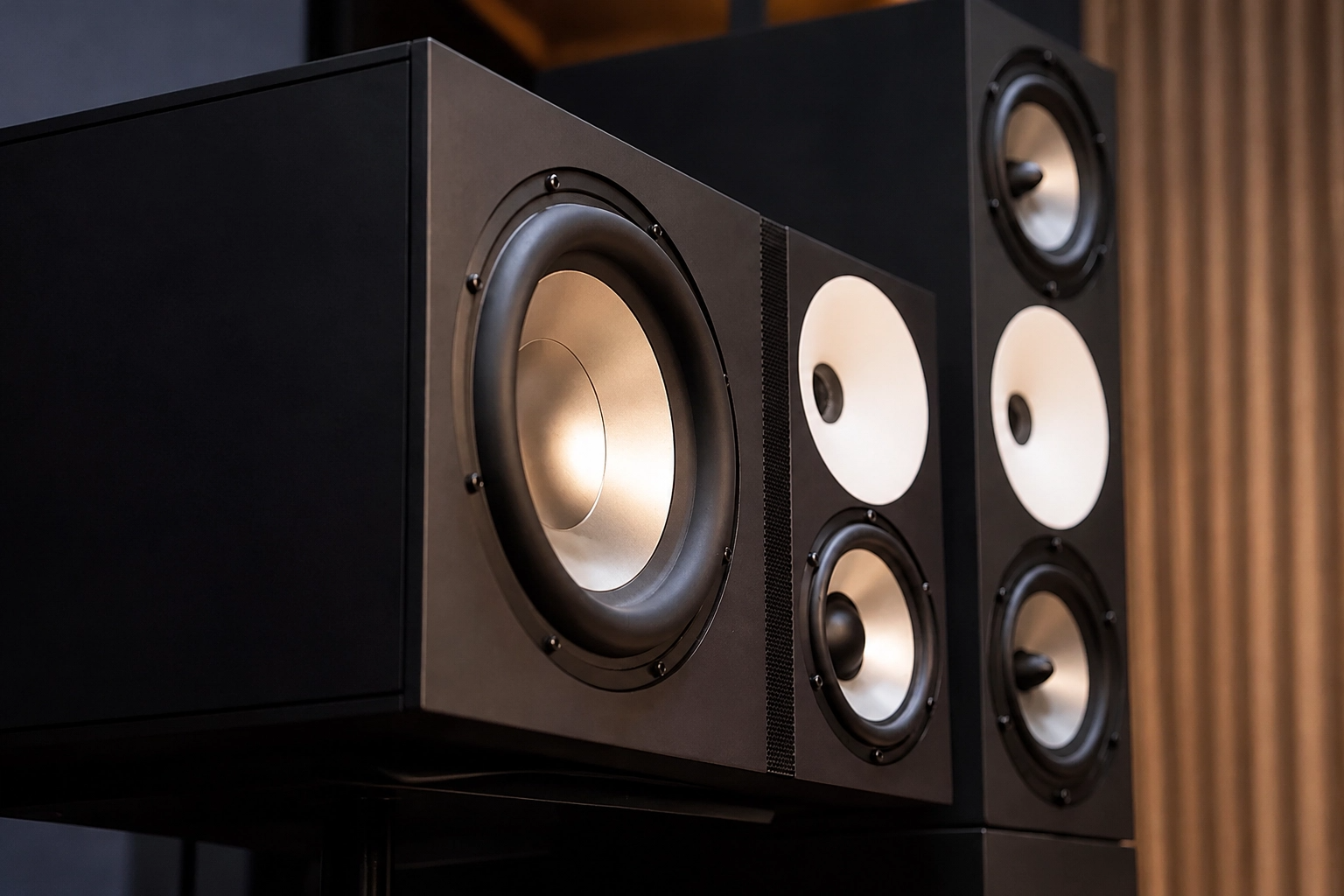

Активная акустика
В активных стереопарах усилитель уже встроен в один из корпусов и точно согласован с динамиками. Вам не понадобятся отдельные стойки с компонентами и путаница кабелей.
- Честная стереосцена: две колонки, расставленные на расстоянии полутора-двух метров, возвращают записи объём, панораму и воздух.
- Плотный естественный бас: деревянные корпуса и басовые диффузоры диаметром от 100 до 165 мм выдают глубокий низ благодаря объёму, а не агрессивной работе цифрового процессора.
- Прямое подключение: к активной паре кабелем легко подсоединить телевизор, компьютер или саму умную колонку.

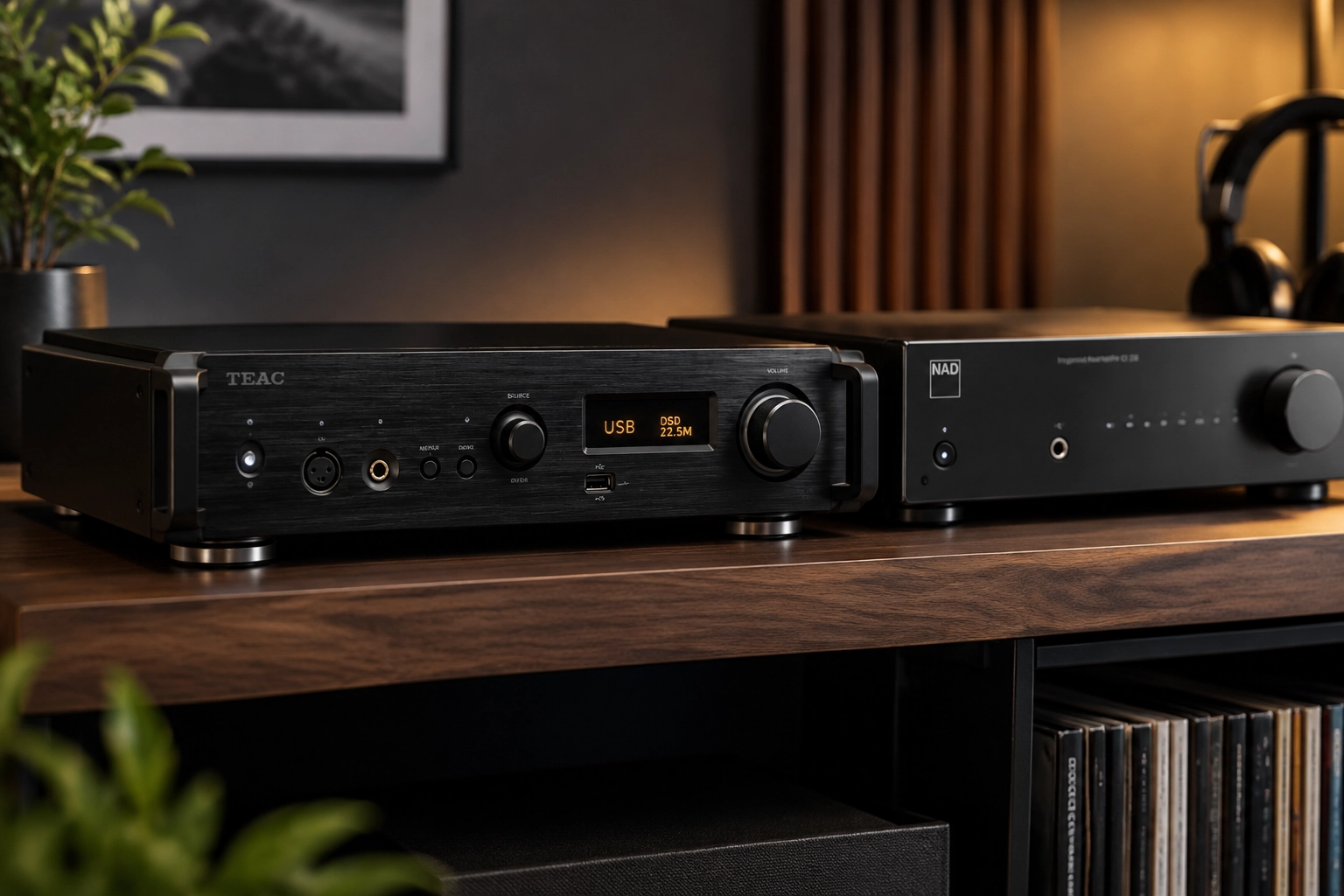

Сетевые проигрыватели
Сетевой стример — это цифровой источник, который принимает аудиопоток по кабелю Ethernet или домашнему Wi-Fi без ограничений и сжатия Bluetooth.
- Чистый сигнал без компрессии: стример декодирует поток без потерь (Lossless и Hi-Res) и передаёт его на усилитель или активные мониторы без встроенных лимитеров.
- Альбомное мышление: управление через наглядное мобильное приложение на планшете или телефоне возвращает культуру прослушивания цельными релизами — с обложками, текстами песен и правильным порядком треков.
- Свобода выбора: многие современные стримеры поддерживают голосовое управление через AirPlay 2, Chromecast или интеграцию с умными помощниками.

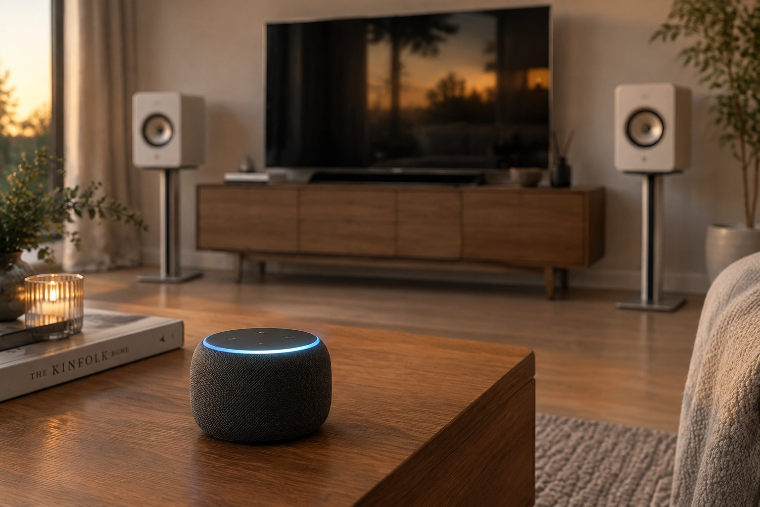

Беспроводная акустика с поддержкой мультирум
Вариант для тех, кто ценит лаконичный дизайн без лишних проводов, но хочет звук классом выше базовой моноколонки.
- Беспроводная стереопара: две одинаковые колонки объединяются через приложение в единую систему, где одна отвечает за правый канал, а вторая — за левый.
- Мультирум по всей квартире: устройства в разных комнатах объединяются в сеть по Wi-Fi. На кухне может звучать новостной подкаст, а в гостиной — любимый альбом в высоком разрешении.
Для первого шага подойдёт гибридный вариант: у старшей Яндекс Станции Макс есть аналоговый выход AUX OUT. Колонку можно соединить кабелем 3,5 мм с парой активных колонок. Голосовые команды продолжит принимать умный ассистент, а воспроизводить музыку будет взрослая акустика.
Важно учесть нюанс: если объединить две Станции Макс в беспроводную стереопару, разъёмы AUX OUT на обеих колонках начинают выдавать монофонический сигнал. Для честного стерео через внешнюю акустику сигнал снимают с одной Станции, либо используют полноценный стример.
