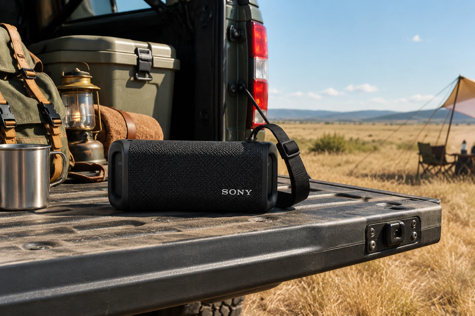

Искусственный экран за спиной колонки
В открытом поле важно вернуть хотя бы часть отражений, которые акустика получает в комнате. Поставьте колонку задней стенкой к массивному сплошному препятствию:
- борту или открытому багажнику автомобиля;
- плотной стенке кемпингового шатра или тента;
- деревянной перегородке дачной беседки;
- естественному плотному склону оврага или холма.
Отражатель вернёт назад звуковую энергию, которая иначе бесполезно ушла бы в пустую полусферу за колонкой. Это даёт прибавку к давлению в 3–5 дБ.
