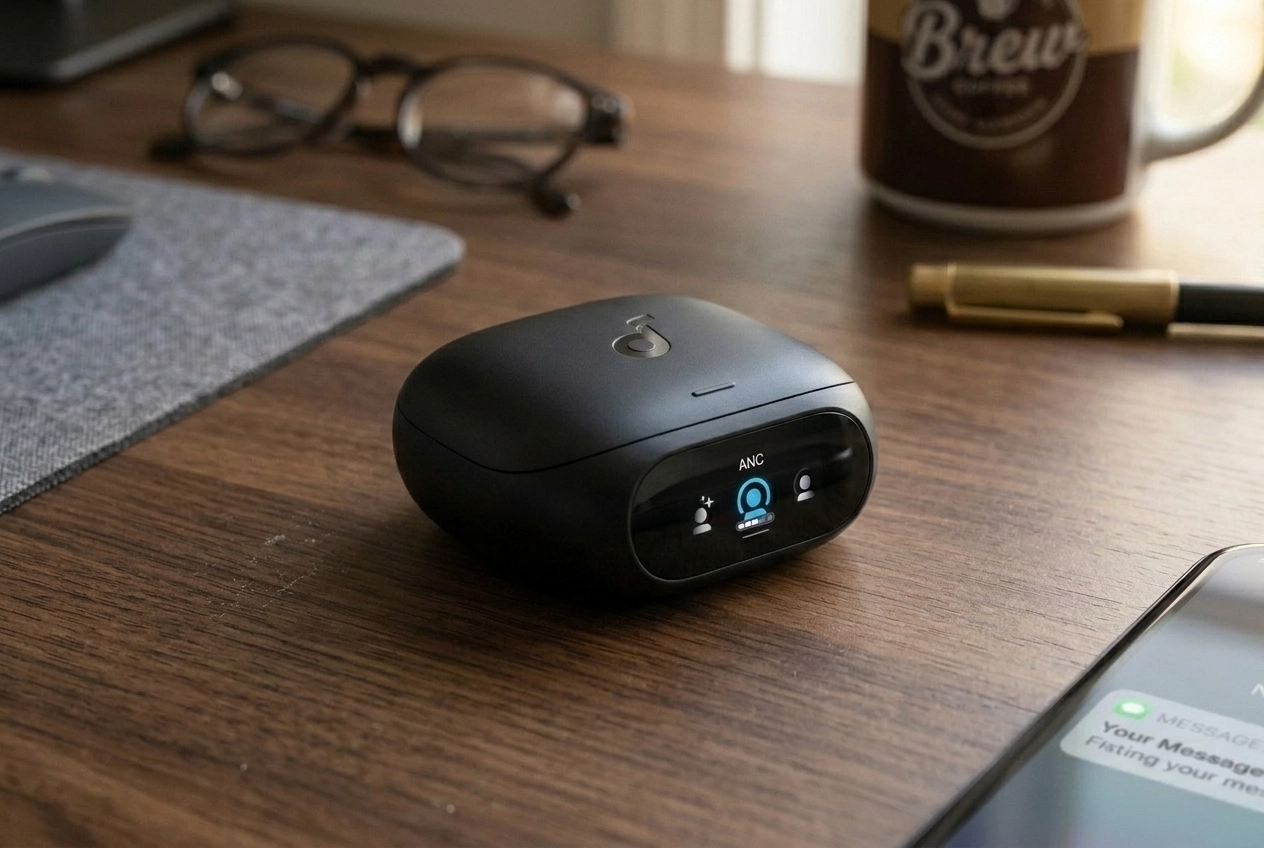

Anker Soundcore Liberty 5 Pro — управление с кейса и гибкая настройка
Anker Soundcore Liberty 5 Pro подходят для поездок, работы в общих пространствах и прослушивания в течение дня. Адаптивное шумоподавление подстраивается под окружающую обстановку, а многоточечное подключение помогает работать с несколькими источниками.
LDAC пригодится владельцам совместимых Android-устройств. В приложении Soundcore доступны эквалайзер и персональная настройка HearID 5.0. Dolby Audio добавляет отдельный вариант обработки сигнала.
На передней панели кейса расположен цветной 0,96-дюймовый сенсорный TFT-дисплей. Он показывает состояние системы и открывает доступ к части настроек без смартфона. Такой формат подойдёт пользователям, которые планируют регулярно управлять функциями с футляра.

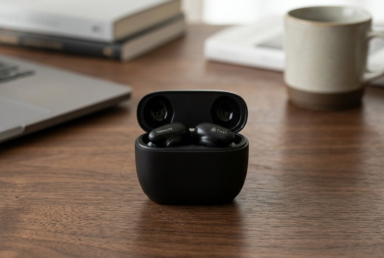

Final Audio Tonalite — персональная настройка звучания
Final Audio Tonalite адресованы слушателям, которые хотят адаптировать подачу под собственное восприятие. В наушниках установлен 10-миллиметровый динамический драйвер, а для беспроводной передачи доступен кодек LDAC.
Система D.T.A.S. создаёт персональные звуковые профили. Десятиполосный эквалайзер даёт дополнительный контроль над балансом частот. Настройку лучше проводить на знакомых композициях при одинаковой громкости — так проще оценить изменения.
В модели используется активное шумоподавление Sony. Сенсорное управление можно настроить под привычные действия. Такой набор функций подойдёт пользователям, готовым уделить время созданию собственного профиля.
