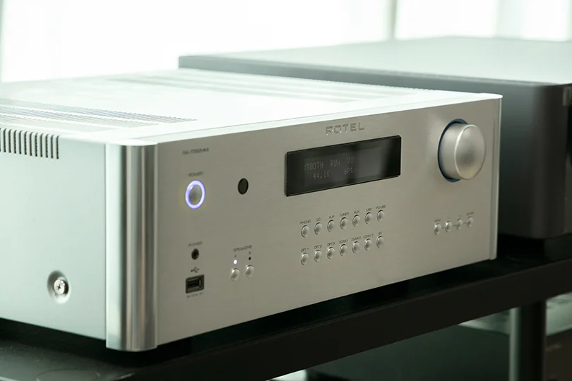

Rotel RA-1592MKII — интегрированный стереоусилитель с аналоговыми и цифровыми входами. Модель появилась на рынке в 2021 году, когда на выставках Hi-Fi гремела слава Michi X3. Rotel обновила свой парк усилителей — новые версии вышли под индексом MKII.
У многих пользователей бренд ассоциируется с «‎неубиваемостью» их усилителей (у автора в коллекции есть Rotel RA-913 1976 года, и он работает безотказно). В отличие от многих компаний, Rotel полагаются на собственное производство внутренних компонентов и даже производят их на заказ для других брендов. В усилители устанавливают собственные трансформаторы, транзисторы и платы.
Компания придерживается рационального подхода — пафосному описанию философии они предпочтут техническую часть и покажут «внутренности» усилителей. Rotel не продаёт вам «‎образ жизни», компания продаёт усилители. RA-1592MKII не исключение: 200 Вт на 8 Ом, которые возрастают до 350 Вт на 4 Ом — такой подъём говорит об отличной энерговооружённости. И всё это в классе AB. Компания замеряет мощность максимально честно: при одновременной работе всех четырех (пар акустик — А и B) каналов на максимум.

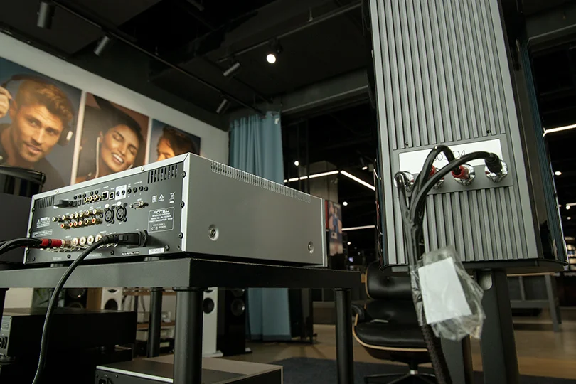

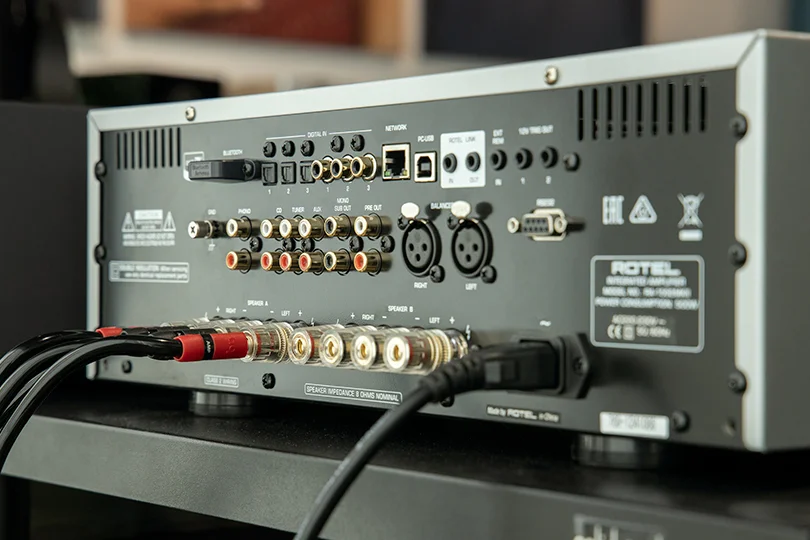

В секции предусилителя у RA-1592MKII букет из входов и выходов: три RCA (с пометками CD, TUNER и AUX), MM-фоновход и даже пара балансных входов XLR. Также есть отдельный выход, который даёт возможность расширить систему и подключить отдельный усилитель мощности, коих у Rotel сейчас три. Если у вас уже есть CD-плеер и тюнер Rotel, то их можно подключить к разъему Rotel Link и сформировать единый интерфейс управления.

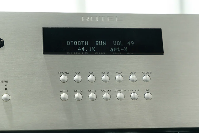

В цифровой секции три оптических и три коаксиальных входа, порт USB-B на задней панели и USB — на передней. Есть Bluetooth с поддержкой кодеков aptX и AAC. Также видим Ethernet-соединение, но оно служит не для потоковой передачи звука, а для управления аппаратурой Rotel. На передней панели — выход для наушников 3,5 мм.

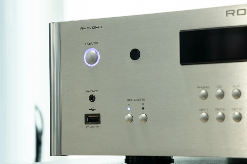

RA-1592MKII по своим возможностям подбирается к премиальному Michi X3, но взаимодействие с этими двумя моделями различается. Если у X3 глянцевая лицевая панель с единственной кнопкой включения, то на передней панели RA-1592MKII — россыпь кнопок, заменяющих селектор входов. Есть также кнопки меню и выбора акустических систем. Перед нами «‎рабочая лошадка», а не произведение дизайнерского гения, хотя в красоте RA-1592MKII тоже не откажешь.
Управление усилителем максимально интуитивное. Все основные операции (выбор акустической системы, входа, баланс, эквалайзер и т.д.) доступны в два клика. Каждое нажатие отрабатывается щелчком реле, что очень радует слух, а вся необходимая информация отображается на экране. В комплект положили пульт, с которым управление станет ещё удобнее.

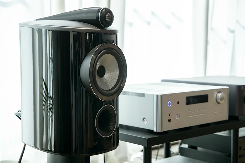

Для тестирования с Rotel RA-1592MKII мы взяли референсную акустику Bowers & Wilkins 805 D4, которая по классу однозначно стоит выше и тяготеет к Michi, но тем интереснее прослушивание. Michi X3 также был поблизости, поэтому мы видели и слышали перспективу. В качестве источника мы использовали CD-плеер Luxman D-N150. Также мы слушали потоковый звук со стриминга в формате MQA по USB. Коммутировали аппаратуру кабелями AudioQuest Mackenzie и AudioQuest Rocket.
Сразу обращаешь внимание, насколько RA-1592MKII мощный — ему по силам держать сложнейшие полочники 805 D4: 200 Вт на 8 Ом при огромном тороидальном трансформаторе смогли напитать акустику током и заставить её двигаться. Нас поразило, как уместно в усилителе сочетается детальность и свой собственный характер звучания, но при этом не пропадает линейность. Модель не стремится загородить собой музыку. Как сказал один звукорежиссер, усилитель должен усиливать, а окрас в Hi-Fi пусть добавляет другая аппаратура и носитель. Мы с этой мыслью согласны.
При всей строгости и проработке звук не кажется сухим и безжизненным. В нём много энергии, которая нарастает с каждой секундой, например, в треках ‎Partition Бейонсе или Alone Again от The Weeknd. Обезоруживает способность усилителя обрабатывать и переправлять в акустику даже самые плотные низкие частоты, сохраняя при этом середину и верхи в их прозрачной чистоте — даже в сложном треке Stil группы Acid Arab, где этника пересекается с перегруженными синтезаторами. Тут важно сказать, что качество звука по Bluetooth будет уступать цифровой передаче по кабелю — во втором случае разрешение несоизмеримо больше. Однако, слушать такой аппарат по Bluetooth на постоянной основе никто и не собирается (надеемся), так как Rotel требует качественного источника — усилитель не будет «‎штукатурить» огрехи звукового тракта за вас.
