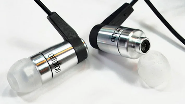

Ortofon – датская компания, основная продукция которой – высококлассные головки звукоснимателей, иглы, тонармы и аудио кабели. Так что, когда такая компания решает заняться выпуском вставных наушников (IEM), от неё ожидаешь многого. Похоже, что Ortofon e-Q7 ориентированы на Японский рынок; они производятся в Японии, инструкция в комплекте только на японском и английском языках, да и упакованы они несколько экстравагантно, что является чуть ли не обязательным, если товар должен продаваться в стране Восходящего Солнца. Кажется вполне закономерным, что почерк звучания у e-Q7 довольно аналоговый, что в сочетании с четким, сочным звучанием является приоритетным в японской аудиотехнике.

Сидят e-Q7 отлично, и по этому параметру они в числе лучших. SE530 с их жестким кабелем заметно уступают им, однако новые SE535 могут кардинально изменить ситуацию. У e-Q7 ткань, которой покрыт кабель, достаточно эластичная и хорошо препятствует запутыванию. Из всех вставных наушников, которыми я располагаю на данный момент (около 11 штук), e-Q7 единственные, кабель которых не спутывается. Это просто здорово, когда не приходится каждый раз тратить время на распутывание.
