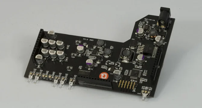

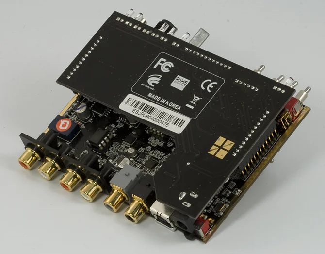

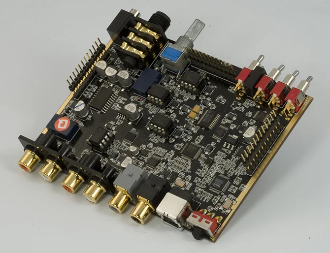

Dr. DAC prime внутри состоит из двух плат.

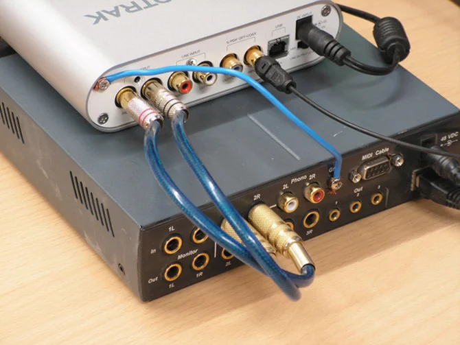

Для детального исследования был задействован профессиональный интерфейс E-MU1616m PCI, обладающий высокими техническими характеристиками. Динамический диапазон, сигнал/шум в собственном loop составляет 118 дБ.
У Dr. DAC prime отсутствует точка для заземления, что неизбежно приводит к земляным петлям. Как выяснилось, для уменьшения земляной петли необходимо закрепить заземляющий провод к одному из левых болтов на задней панели prime. Если закрепить провод к правому болту, то земляная петля будет уменьшена лишь в районе низких частот, а в высокочастотной области наоборот добавится шум.
Уровень шума ESI/Audiotrak Dr. DAC в loop
Line Out Dr. DAC prime - Line In E-MU 1616m (44.1/24) точка для заземления  левый без правыйНеравномерность АЧХ (в диапазоне 40 Гц - 15 кГц), дБ +0.02, -0.14 +0.02, -0.14 +0.02, -0.14Уровень шума, дБ (А) -109.6 -106.4 -107.6Динамические диапазон, дБ (А) 109.4 106.3 107.3Гармонические искажения, % 0.0046 0.0050 0.0048Интермодуляционные искажения + шум, % 0.0054 0.0068 0.0060Взаимопроникновение каналов, дБ -100.6 -90.6 -101.6Интермодуляции на 10 кГц, % 0.050 0.050 0.0509513e7c8f8072258dcc7ba085dd098d4.jpg
ESI/Audiotrak Dr. DAC prime и E-MU 1616m
Оптимальный вариант, верхний или нижний левый болт.
