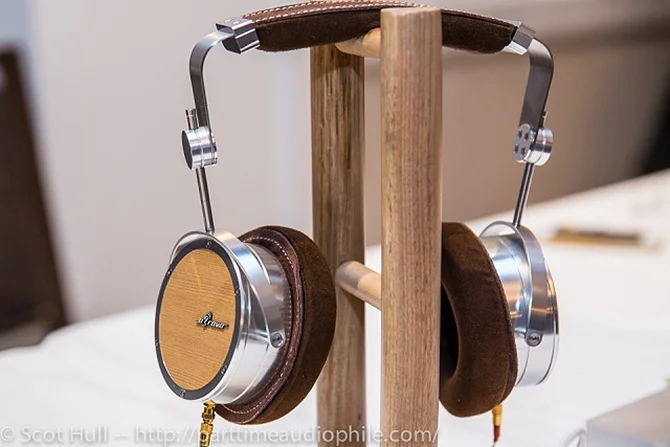

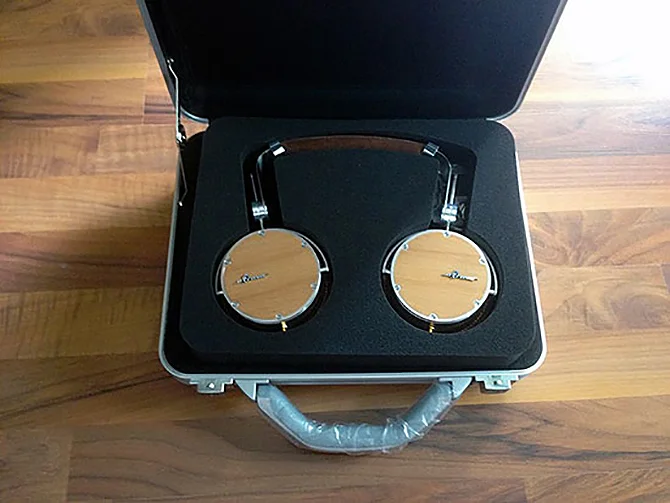

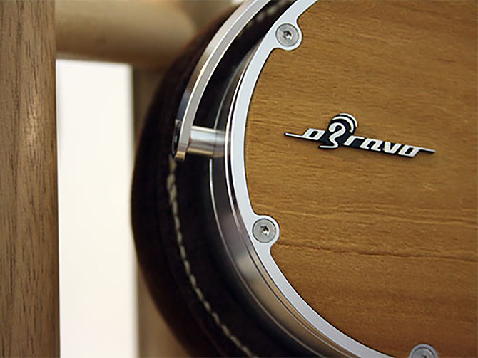

Если Westone только анонсировал под стеклом прототипы новых гибридных полноразмерных наушников со скудной информацией о них, то компания oBravo начала продажи своих двух перспективных гибридных моделей.  HAMT-1 и HRIB-1 используют гибридную технологию, совмещая излучатели разных типов. В данном случае идет совместное использование ленточного и динамического излучателя. Между моделями ленточный твиттер различается, в младшей модели HRIB-1 используется традиционный плоский ленточный изодинамический твиттер, в то время как в старшей модели HAMT-1 — излучатель Хейла, имеющий альтернативное название AMT (Air Motion Transformer).  2.jpg

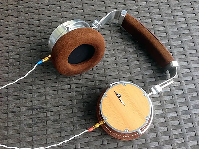

Для чего все это нужно?  Самым близким к концепции идеального излучателя является электростатический. У этого излучателя вся поверхность движется одновременно, минимизируя проблемы стандартных излучателей, где движение разных участком мембраны не синхронно, а с различной задержкой. Однако наряду с плюсами в каждой технологии всегда есть и минусы. Например, электростатические наушники требуют высокого напряжения или дополнительного поляризующего напряжения, что накладывает на них ограничения по эксплуатации. Отличной альтернативой стали изодинамические и ортодинамические излучатели, требующие невысокого уровня напряжения и соответственно полностью безопасные в эксплуатации. Изодинамические излучатели используют аналогичную плоскую мембрану, на которую по всей площади нанесены токопроводящие дорожки. Равномерность движения мембраны несколько хуже, чем у электростатических, но незначительно. Основную проблему представляет вес и стоимость излучателя из-за использования крупной и тяжелой магнитной системы.  3.jpg

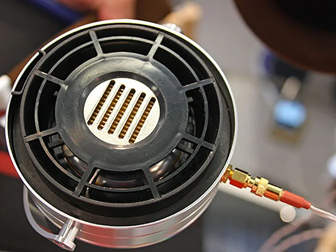

 Помимо обычных изодинамических излучателей существует и еще более продвинутый излучатель Хейла, в котором ленточный излучатель сложен гармошкой, что позволяет использовать большую площадь излучателя (примерно в 4-ре раза) при физически меньшей излучаемой площади. Но и магнитная система там тяжелее/дороже. Из серийных наушников существуют только Precide ERGO A.M.T. с конструкцией наушников Jecklin Float. Многим излучатели Хейла известны по акустическим системам от ADAM и Elac.  Вполне логичный вывод, производить гибридные модели, аналогично тому, как во внутриканальных используется арматурный + динамический излучатель, так и в oBravo — компактный ленточный и крупный динамический, объединяя преимущества звучания высокочастотного легкого ленточного твитера и хорошую поддержку низкочастотного диапазона динамического излучателя.   8.jpg
В характеристиках на наушники указано, что oBravo использует 40 мм ленточные излучатели, что вероятно эквивалентно габаритам изодинамического излучателя у Fostex в моделях линейки RP. За низкочастотный диапазон отвечает отдельный динамический излучатель, который, исходя из фотографий, визуально имеет диаметр порядка 70 мм.
Таким образом, можно потенциально ожидать наушники с более детальными высокими частотами (за счет легких компактных ленточных излучателей) с полноценным бескомпромиссным басом против классических наушников, использующих один изодинамический или динамический излучатель. Главное, чтобы излучатели в наушниках oBravo были хорошо согласованы между собой.
Модель HAMT-1 вероятно будет обладать более низким уровнем искажений в области средних частот против HRIB-1 или иметь более широкую вниз полосу воспроизведения высокочастотника. О наличии фильтров никакой информации нет. Сопротивление наушников заявлено как 56 Ом. Значение о чувствительности встречается как 105 дБ, что эквивалентно 117 дБ/В и позволяет предположить, что наушники вполне хорошо должны «раскачиваться» большинством усилителей.  11.jpg
