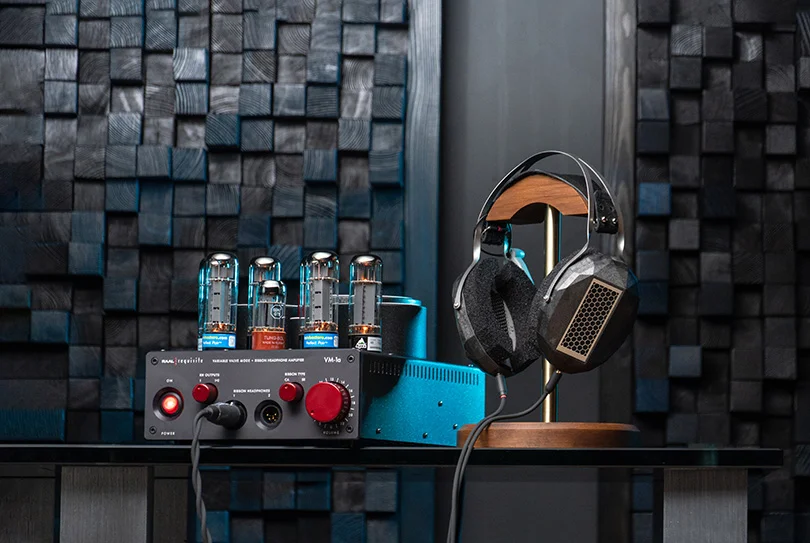

RAAL-requisite VM-1a
Стационарный ламповый усилитель для ленточных наушников, способный работать в нескольких режимах: Triode, Pentode и Ultra-Linear. Триоды и пентоды — это два типа ламп с разной конструкцией и характеристиками мощности. Пользователю VM-1a доступен выбор звукового «окраса‎» лампового звука. Триод предлагает округлые низкие и средние частоты, а также насыщенный общий тон, в то время как у пентода более сбалансированное и динамичное звучание. Отметим, что пользователь может подключить к усилителю одновременно две пары ленточных наушников.
Производитель рекомендует использовать режим Triode для прослушивания акустической музыки, так как этот режим «‎расслабленный и плавный». Pentode лучше покажет себя в роке, поп- или электронной музыке. В пентодном режиме пользователь получит максимальную мощность усилителя в 20 Вт. Режим Ultra-Linear обладает большой линейностью и динамикой при высокой мощности — это своеобразная «золотая середина‎» в звучании.
  • Лампы: EL34, 6SL7
  • Режимы усиления: Triode, Pentode и Ultra-Linear
  • Мощность: 15 Вт (Ultra-Linear); 10 Вт (Triode); 20 Вт (Pentode)
  • Частотный диапазон: 20 Гц – 70 кГц (Ultra-Linear); 10 Гц – 70 кГц (Triode); 30 Гц – 50 кГц (Pentode)
  • Отношение сигнал/шум: 72 дБ
  • Вес: 13 кг

RAAL-requisite CA-1a
Ленточные наушники CA-1a получили более привычный нашему глазу дизайн по сравнению с моделью SR1а. В комплекте с моделью поставляется трансформатор TI-1b для подключения CA-1a к стороннему усилителю. Новые наушники стали универсальнее предшественников. Они одинаково хорошо подходят для работы со звуком и домашнего прослушивания. В студии модель станет интересной альтернативой открытым мониторным наушникам, которые часто используют для сведения и мастеринга наравне с акустикой. За звук в CA-1a отвечает ленточный излучатель, который работает в диапазоне от 30 Гц до 30 кГц и не требует закрытой конструкции корпуса для воспроизведения баса. Теоретически CA-1a можно использовать без амбушюров.
Отметим более удобную посадку и малый вес новинки по сравнению с футуристичными наушниками SR1а. Производитель поборол важную проблему — сильный спад низких частот из-за особенностей конструкции. У RAAL-requisite CA-1a появились амбушюры, но привычными их назвать по-прежнему нельзя. Они изготовлены из крупнопористой черной пены, которая, по мнению разработчиков, лучше в акустическом плане, чем натуральная кожа и другие материалы.
  • Частотный диапазон: 30 Гц – 30 кГц
  • Сопротивление: 0.18 Ом
  • Тип излучателя: ленточный
  • Звуковое оформление: открытое
