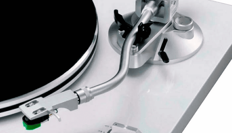

Как выглядит тонарм
Тонарм — это подвижный рычаг, который несёт на себе картридж с иглой и с ювелирной точностью идёт по спиральной дорожке пластинки. Он является, возможно, самым важным узлом в настройке, где больше внимания уделяется точности. Здесь мы имеем дело с тремя ключевыми параметрами:
Прижимная сила. Это вертикальное давление, которое игла оказывает на пластинку. Если оно слишком слабое, игла будет терять контакт с дорожкой и перескакивать. Если сильно большое, она будет «вспахивать» винил, уничтожая и запись, и саму иглу. Вес картриджа и иглы должен быть точно отрегулирован в соответствии с рекомендациями производителя, чтобы добиться минимальных искажений.
Антискейтинг. При вращении диска возникает естественная физическая сила, которая тянет тонарм к центральному отверстию пластинки. Антискейтинг — это механизм, который создаёт обратную, компенсирующую силу. Его цель: удержать иглу ровно по центру звуковой канавки, чтобы она с равной силой касалась обеих стенок, избегая бокового смещения.
Высота тонарма (VTA). Это вертикальный угол, под которым осуществляется вход иглы в канавку. Правильное положение тонарма, которое является оптимальным, позволяет достичь лучшего звучания, минимизируя искажения. Как правило, этот параметр настраивается в последнюю очередь.

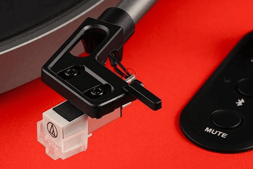

Картридж и игла
Так выглядит картридж и игла

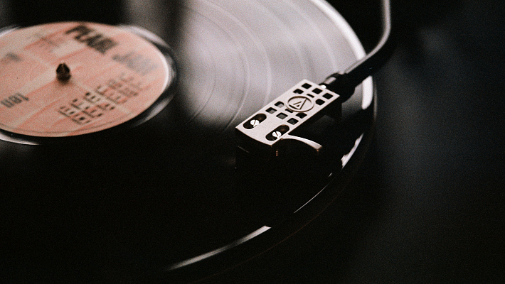

Картридж представляет из себя устройство с системой катушек, которое считывает механические колебания с канавки пластинки и превращает их в электрический сигнал. Именно от него зависит финальное качество звучания.
Качество звука напрямую зависит от того, насколько точно картридж установлен в держателе тонарма (шелле).
Игла должна быть строго перпендикулярна пластинке и двигаться точно по касательной к звуковой дорожке в любой её точке. Для этого нужен специальный шаблон. Он поможет определить вылет (оверхэнг) — правильное положение иглы относительно оси тонарма, а также азимут — угол в несколько градусов, под которым игла входит в канавку. Она должна обеспечивать прямой выход (контакт) с дорожкой.

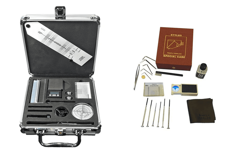

Настроить проигрыватель «на глаз» невозможно, вам понадобятся точные инструменты. Не пугайтесь, их нужно мало мало, и часто они доступны за приемлемую цену.
В первую очередь вам нужен пузырьковый или цифровой уровень. Он поможет убедиться, что проигрыватель стоит ровно. Далее, для регулировки прижимной силы, которая влияет на износ иглы и пластинок, нужны высокоточные портативные весы.
Для правильной установки картриджа вам понадобятся шаблоны или протракторы. С их помощью вы точно настроите вылет (оверхэнг), чтобы игла правильно двигалась по всей поверхности диска. Направления движения иглы должны быть ровными, без отклонений к левой или правой стороне. Это наиболее важный элемент.
Не менее полезным будет стробоскопический диск для проверки скорости вращения. Он поможет убедиться, что ваш проигрыватель работает на нужных оборотах и аудио звучит в правильном темпе.
И, конечно, не забывайте про щётки для чистки. Они помогут бережно удалить пыль с пластинок и иглы, что также важно для чистого звука. Выбор таких аксессуаров очень широк.
Пример инструментов для калибровки и настройки. проигрывателя
Все эти инструменты можно приобрести по отдельности или найти в готовых наборах. Например, в нашем каталоге Dr.Head можно найти комплект «Simply Analog SASC003», который содержит не только жидкость для чистки и щётку для иглы, но и транспортир, отвёртки и пинцет для точной установки картриджа. Аналогично, набор «Premiera PK109 Silver» может включать цифровые весы и другие дополнительные аксессуары. Если покупаете такой набор, вы можете сразу добавить его в корзину и вернуться обратно к статье.

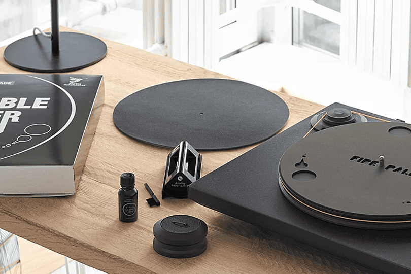

Наглядно как выглядит слипматы
Чтобы дополнительно бороться с вибрациями, которые могут попасть на звукосниматель, используйте специальные аксессуары, такие как прижимы и слипматы (прокладки), которые гасят колебания опорного диска и пластинки. Рекомендуется убедится, чтоб проигрыватель находился на расстояние от других источников сильных вибраций, например, акустических систем. Ваша активная акустика должна стоять на отдельной поверхности.
Аксессуар для винила
Analog Renaissance Turntable Designer Box Black
Вес, г: 500
Тип: набор
Бренд: Analog Renaissance
13 500 руб.
  • Прижим Mjollnir Clamp;
  • Антистатическая щётка Record Velvet Brush (+щёточка для очистки);
  • Слипмат EVOMAT Fireball;
  • Кожаный cлипмат Platter’n’Better;
  • Жидкость для чистки иглы Stylus Cleaning Liquid;
  • Документация.

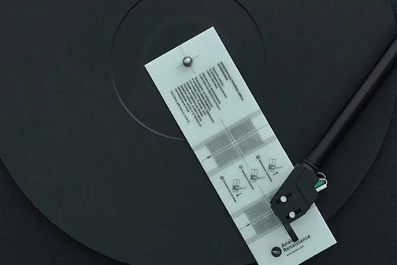

Наша задача — закрепить картридж (головку звукоснимателя) так, чтобы его игла двигалась по звуковой дорожке идеально ровно, как поезд по рельсам. Если картридж ещё не установлен, аккуратно закрепите его винтами в шелле (держателе), но на данном этапе не затягивайте крепления их до конца. Сначала настройте положение.
шаблон-протрактор
Теперь возьмите шаблон-протрактор для настройки вылета (оверхэнга) и азимута. Установите иглу в указанные на шаблоне точки и добейтесь, чтобы корпус картриджа был строго параллелен линиям разметки. Такие шаблоны часто входят в универсальные наборы для настройки, например Analog Renaissance Tonearm Pro-Tuning Box. Только затем можно окончательно затянуть винты.

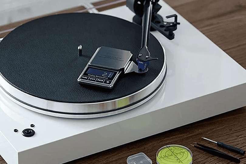

Проверка силы нажатия иглы
Хорошо сбалансированный тонарм защищает и пластинки, и иглу от преждевременного износа.

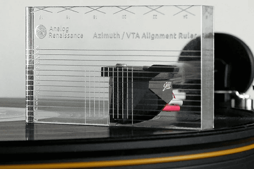

Регулировка VTA (угла наклона тонарма)
Вертикальный угол трекинга (VTA) — это угол, под которым игла входит в звуковую дорожку. В идеале, когда игла опущена на пластинку, трубка тонарма должна быть строго параллельна её поверхности.
Хотя на многих проигрывателях начального и среднего уровня этот параметр не регулируется и уже выставлен на заводе, продвинутые модели позволяют отрегулировать его. Если ваш аппарат позволяет менять высоту основания тонарма, вы можете поэкспериментировать. Слегка приподняв заднюю часть тонарма, вы сделаете звук ярче и детальнее, а опустив — более тёплым и басовитым. Так получится улучшить звучание под свой вкус.
Однако, у VTA есть и свои минусы. Угол наклона иглы может отличаться от пластинки к пластинке из-за разной толщины винила. Это значит, что для идеального звучания VTA придётся настраивать под каждую пластинку. Кроме того, чрезмерное поднятие или опускание тонарма может привести к искажениям, так как игла не будет оптимально сидеть в канавке.

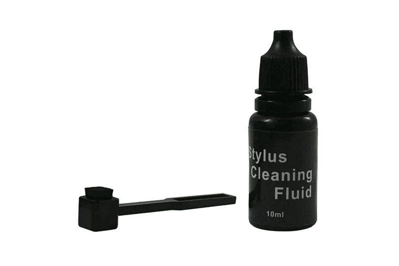

Средство по уходу за иглами
Регулярно чистите иглы и пластинки. Для иглы используйте специальные подушечки или жидкости, например, из набора «Premiera PK-104». Срок службы иглы в среднем от 500 до 1000 часов, изношенная игла не только плохо звучит, но и повреждает пластинки. Пластинки в свою очередь, следует регулярно чистить антистатической щёткой. Чистый винил залог хорошего звука.
