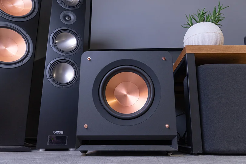

Где лучше разместить сабвуфер
Прежде чем бежать в ближайший аудио-магазин или заказывать сабвуфер в маркетплейсе, следует узнать метраж комнаты или помещения, где будет работать устройство, а также мощность и размеры акустической системы домашнего кинотеатра или стереоустановки, с которой ему предстоит работать. Только после этого можно выбирать подходящий по параметрам, размерам и производительности сабвуфер.
Правда, остается еще открытым вопрос – где установить этот «черный ящик»? Ведь если его поставить в любом свободном месте вашей комнаты, то далеко не факт, что звучание будет приемлемым. Многие даже ползают на четвереньках по залу, от стены к стене, и вдоль них, в сторону угла и от угла, прислушиваясь, где сабвуфер будет звучать лучше всего. В то место, где он выдает глубокие, четкие и плотные басы, как раз и нужно установить сабвуфер. Это будет гарантия того, что вы выбрали лучшее место в комнате.
Впрочем, есть и полезные рекомендации от производителей, где установить нижне-частотный динамик. Как правило, его советуют устанавливать между центральной и передней левой или передней правой колонкой. Такое расположение часто указано как оптимальное в инструкции к акустической системе. Однако стоит учесть еще и несколько деталей:
  • Не устанавливайте сабвуфер слишком близко к стенам или в углах комнаты. Это ухудшает качество звучания.
  • Не рекомендуется устанавливать сабвуфер в центре комнаты во избежание возникновения стоячей волны. Он должен находился в точке, удаленной от стены примерно на одну четверть ширины или длины комнаты.
  • Для поиска идеального места для «саба», попеременно установите его в разных местах под музыку с характерными басами. Где они звучат лучше, там и будет оптимальная локация.

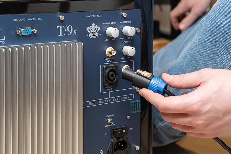

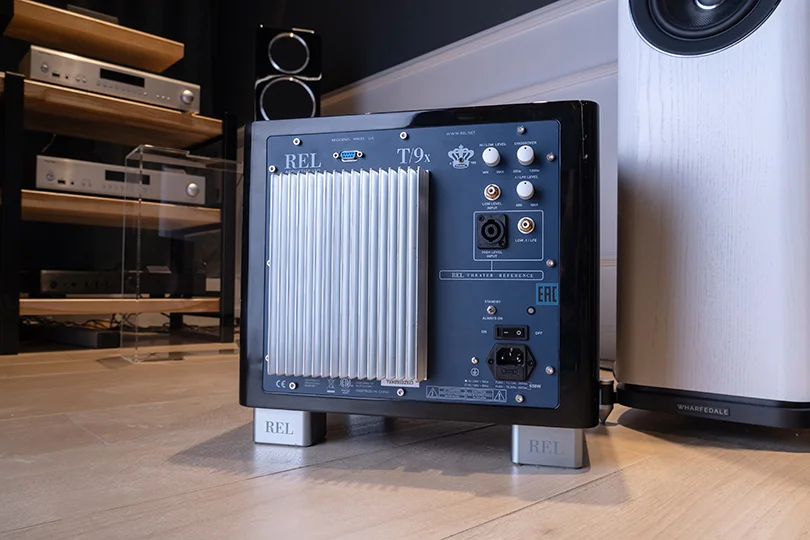

Самым простым и предпочтительным способом является подключение сабвуфера через выход SUB OUT или SUB 1, если их больше одного. Находим его на вашем AV-ресивере и посредством кабеля LFE, специально предназначенного для качественной передачи низкочастотных сигналов, соединяем другой его конец со входом LFE в сабвуфере. Такое подключение наиболее распространено, поскольку почти все ресиверы и процессоры для домашних кинотеатров имеют этот тип выхода на саб.
Нередко бывает, что AV-ресивер или усилитель не имеют LFE-выхода на сабвуфер. Вместо этого он может иметь правый и левый (R и L) стерео-разъемы RCA или пружинные зажимы, как на задней панели стандартных акустических систем. Да и сам сабвуфер может быть оборудован входами RCA. Поэтому если линейный вход сабвуфера и выход из ресивера/усилителя использует кабели RCA, то можно подключить и с помощью этих проводов. Правда, этот кабель может быть разделенным на одном конце (y-образный кабель для правого и левого каналов). Тогда подключите его к соответствующим портам R и L сабвуфера. Если ресивер/усилитель также оснащен левым и правым разъемами RCA для выхода на сабвуфер, обязательно подключите оба разъема к ресиверу.
Подключение сабвуфера к стереосистеме
Если на вашем стерео-усилителе есть специальный выход Subwoofer OUT, считайте, что вам повезло. Останется только вооружиться кабелем RCA и соединить выход с усилителя с соответствующим входом LFE сабвуфера. В противном случае роль сабвуферных выходов могут взять на себя обычные выходы предварительного усилителя. Однако, если в первом случае сабвуфер получит уже подготовленный низкочастотный сигнал, то во втором случае – сигнал будет широкополосным. Поэтому здесь необходимо задействовать разделительный фильтр, встроенный в «саб».
Если же у компонентов вашей стереосистемы нет ни сабвуферного выхода, ни выхода с предварительного усилителя, единственным решением проблемы остается высокоуровневое или акустическое подключение. Для этого понадобится один или два акустических кабеля, с помощью которых сабвуфер включается в стереосистему параллельно штатным колонкам.
