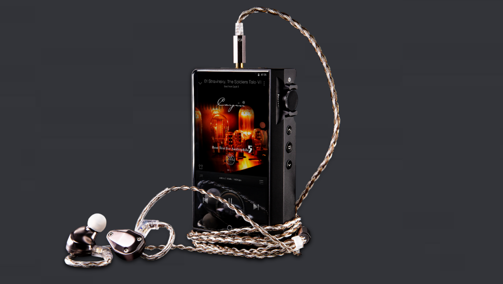

Hi-Fi аудиоплеер Cayin N6MK2 представил новый взгляд на модульное строение плеера. Если раньше на рынке были представлены решения, в которых модульным был, как правило, усилитель, то у N6MK2 это звуковая плата полностью.
