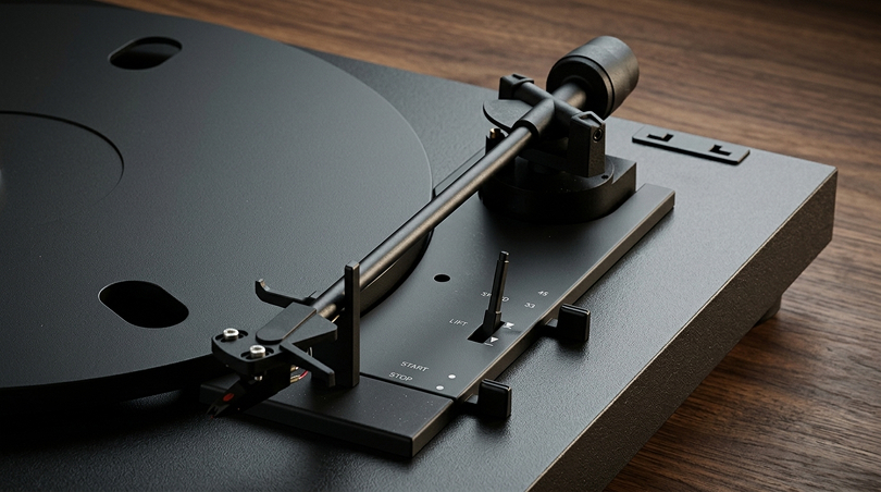

Автоматика без сложностей
Вокруг автоматики в проигрывателях ходят два мифа: «сломается первой» и «портит звук». Посмотрим, как она устроена здесь.
Работает это так: вы кладёте пластинку на фетровый мат, жмёте кнопку старта, и тонарм сам перемещается к вводной дорожке, не требуя вмешательства руками. По окончании стороны он возвращается на стойку, а диск останавливается.
Дальше самое интересное. Во время воспроизведения механизм автоматики отключается и в движении тонарма не участвует: тот идёт по дорожке свободно, как в ручной модели. При исправной эксплуатации механика не подмешивает в сигнал посторонних призвуков.
Главное отличие от ручных проигрывателей здесь не в звуке, а в удобстве. На ручной модели иглу нужно самостоятельно подвести к началу дорожки и аккуратно опустить в канавку. В A1.2 это делает автоматика: тонарм сам перемещается к первой дорожке и опускает иглу, поэтому риск случайно промахнуться мимо пластинки практически отсутствует.
Плюс для повседневности: скорость переключается кнопкой между 33 и 45 об/мин, пассик руками переставлять не надо. Достали сингл, нажали, слушаете.

Лёгкий тонарм и композитный шелл
Тонарм держит иглу и ведёт её по спирали от края к центру. От его поведения зависит, насколько точно игла остаётся в канавке.
В A1.2 установлен алюминиевый тонарм ULM-типа с эффективной длиной 211 мм. ULM означает сверхмалую подвижную массу. Такой тонарм лучше отрабатывает мелкие неровности пластинки, включая небольшие изгибы диска.
Шелл, то есть держатель картриджа на конце трубки, сделан из полимера с углеродным волокном. Материал знаком по велосипедным рамам и удочкам: жёсткий при малом весе. Производитель заявляет его как демпфирующий, гасящий собственные призвуки конструкции.
Смысл связки простой. Чем меньше тонарм отзывается на посторонние колебания, тем спокойнее игла держится в канавке. Многое зависит ещё от настройки и совместимости картриджа с тонармом, поэтому менять звукосниматель на произвольный лучше после консультации. Про тонкости есть отдельный материал:«Настройка проигрывателя винила: от основ к идеальному звуку».

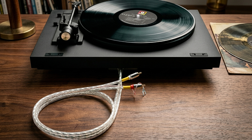

Два пункта пугают новичков сильнее всего: настройка звукоснимателя и подключение к колонкам. Закроем оба.
Звукосниматель, он же картридж, уже стоит на тонарме. Это ММ-модель Ortofon OM 10 Uni. Буквы ММ означают подвижный магнит: внутри корпуса магнит колеблется вместе с иглой и наводит ток в катушках. Прижим и антискейтинг выставлены на заводе. После доставки загляните в инструкцию и убедитесь, что настройки не сбились в дороге. Коробки в пути летают по-разному.
Теперь фонокорректор. Сигнал с ММ-картриджа очень слабый, а записан он на пластинку с намеренно заваленным басом и поднятыми верхами, иначе канавка вышла бы слишком широкой. Фонокорректор усиливает сигнал и возвращает баланс на место по стандарту RIAA. Без него музыка звучит тихо и тонко.
В A1.2 фонокорректор встроен, и его можно отключить. Отсюда два сценария.
  • Активные колонки, саундбар или усилитель с обычным линейным входом RCA: встроенный фонокорректор оставляете включённым и подключаете аппарат комплектным фонокабелем.
  • Усилитель со входом Phono или отдельный внешний фонокорректор: встроенный выключаете. Два корректора подряд применят коррекцию дважды, и звук станет резким, перегруженным.

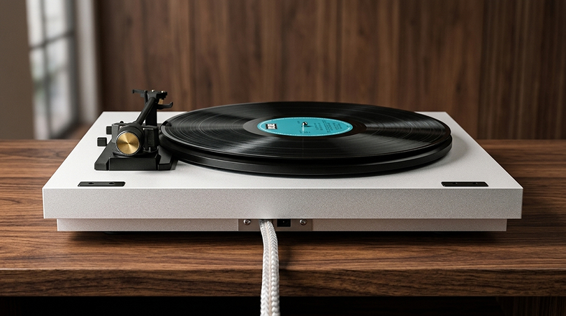

Комплектация, габариты и практика
Осталось разобраться, что лежит в коробке и сколько места аппарат займёт на полке.
В комплекте вы найдёте блок питания на 15 В и 0,8 А, установленный картридж, пылезащитную крышку, фетровый мат, адаптер для семидюймовых синглов и фонокабель с разъёмами RCA. Плюс документация. Комплектацию конкретной поставки сверяйте с карточкой товара.
Размеры: 430 мм в ширину, 130 мм в высоту, 365 мм в глубину. Вес около 5,6 кг. Планируя место, прибавьте сверху сантиметров тридцать на откидывание крышки и немного сзади под кабели. Тумба со стеклянной дверцей на всю высоту тут неудобна.
Про происхождение. Pro-Ject остаётся австрийским брендом, привод для этой модели делают в Германии, финальную сборку выполняют в Чехии. Аппарат из ЕС.
Отдельно про расходники. Фетровый мат идёт в коробке, а щётку для пластинок и чистящую жидкость покупают отдельно, они продлевают жизнь и игле, и коллекции. Смотрите раздел средств по уходу за винилом, а сами пластинки есть в каталоге Dr.Head.
