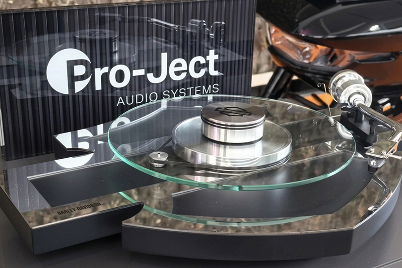

Harley-Davidson Turntable относится к первой категории. Силуэт плинта вдохновлён логотипом Bar & Shield, а шасси построено на фирменной конструкции Pro-Ject: конструкция Alu-MDF, стеклянный опорный диск и 8,6-дюймовый S-образный тонарм ручной полировки.
Плинт в силуэте Bar & Shield

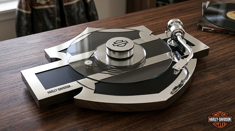

Первое, что бросается в глаза, форма корпуса (плинт). Плинт повторяет контур логотипа Harley-Davidson, поэтому силуэт легко узнаётся даже тем, кто далёк от мира мотоциклов. По заявлению производителя, основание фрезеровано из цельного массива МДФ, без полых зон внутри: монолитность заявлена как принцип демпфирования резонансов корпуса.
В отделке сочетаются несколько материалов, и у каждого своя роль. Полированный алюминий и нержавеющая сталь формируют элементы конструкции и придают проигрывателю техничный, почти мотоциклетный вид. Стекло ушло на основной опорный диск, сквозь него видно работу механизма изнутри. Натуральная кожа применена в мате, на который укладывается пластинка, и по фактуре напоминает мотоциклетное седло.

За стабильность вращения отвечает пассиковый привод с синхронным мотором переменного тока. По описанию Pro-Ject, специальный DC/AC генератор формирует для мотора стабильное питание, призванное поддерживать ровную скорость вращения. Скорости 33 и 45 оборотов в минуту переключаются электронно, одной кнопкой, пасик руками перекидывать не нужно.
Опорный диск стеклянный, диаметром 300 миллиметров, конструкцию производитель называет «zero resonance». Под диском стоит алюминиевый сабплаттер алмазной обработки, а заявленная точность CNC-обработки деталей привода достигает 0,001 миллиметра. Подшипник платтера собран по схеме «стальная ось в латунной втулке». Общая подвижная масса приводной системы, то есть сабплаттер, платтер и прижим вместе, составляет 2,75 килограмма. Это масса привода, а не вес всего проигрывателя.

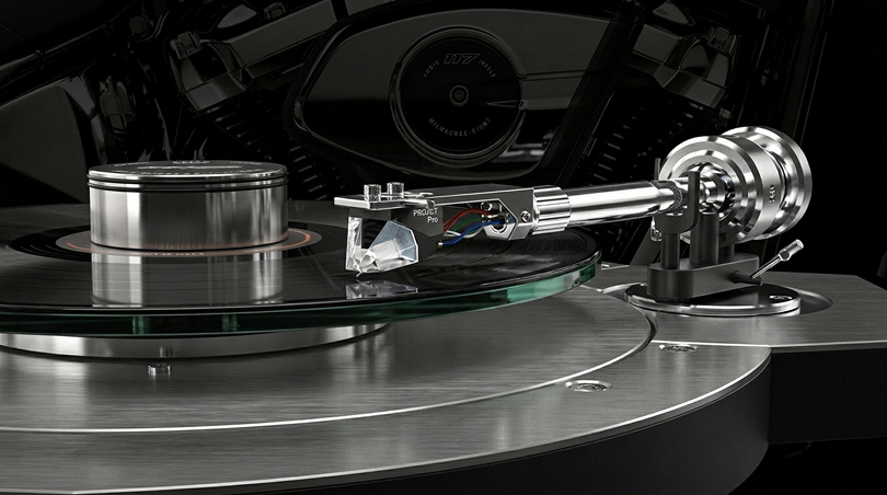

Тонарм и картридж
Тонарм S-образный, алюминиевый, полированный вручную. Длина 8,6 дюйма, или 218,5 миллиметра, эффективная масса 23,8 грамма, свес иглы 18,5 миллиметра. Внутренняя проводка медная, повышенной чистоты, противовес демпфирован термопластичным эластомером TPE.
Головка тонарма съёмная, типа SME, и это упрощает замену картриджа в будущем. Но заменить картридж на любой другой без дополнительной настройки не получится: новую головку нужно подбирать с учётом эффективной массы тонарма, а после установки заново настраивают прижимную силу, антискейтинг и геометрию иглы. Антискейтинг здесь адаптивный, гравитационного типа, и, по заявлению Pro-Ject, сам корректирует силу компенсации по мере движения иглы к центру пластинки.
На заводе в тонарм уже установлен MM-картридж Pick it PRO. Картридж уже установлен и настроен на заводе, поэтому самостоятельно выставлять его положение не потребуется. При этом проигрыватель всё равно нужно установить по уровню, подключить и подготовить к работе.
